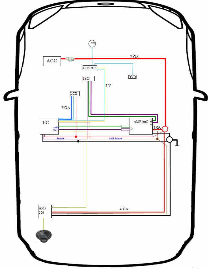

эл схема

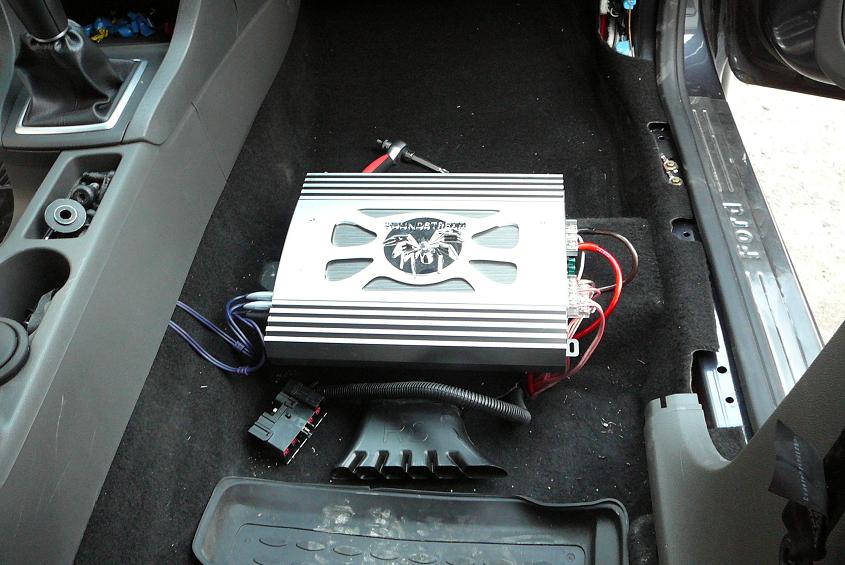

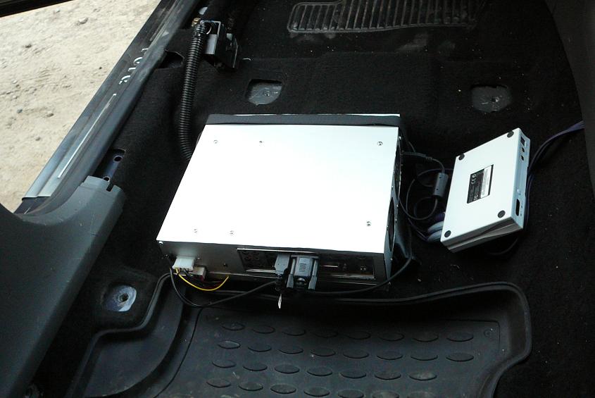

Да комп и 4к усил под сиденьем

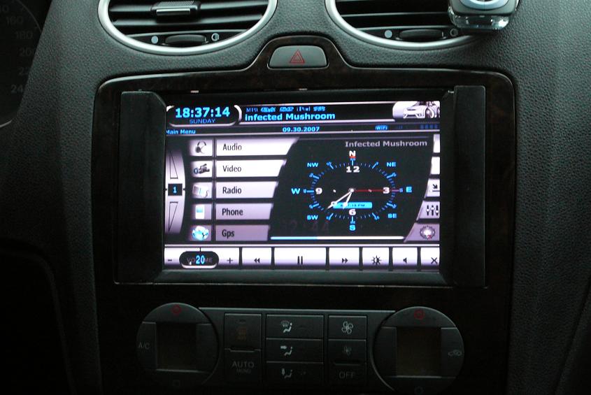

После 2 недельного неспешного ковыряния продолжу описание:
после тестирования дома встроенного звука , была приобретена внешняя звуковуха http://www.nix.ru/autocatalog/creati...5.1_57155.html

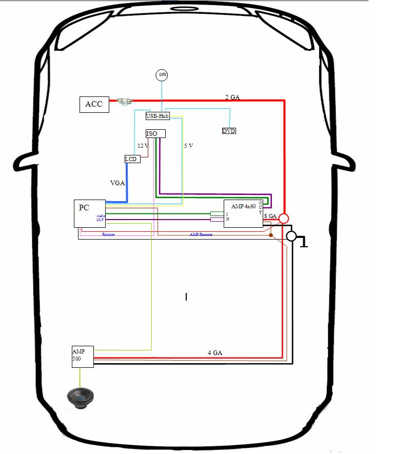

Из-за того, что все провода от мона вделаны в одну "косу", переработана эл. схема (Изменения: питание 12В от разветвителей питания, юсб от компа)

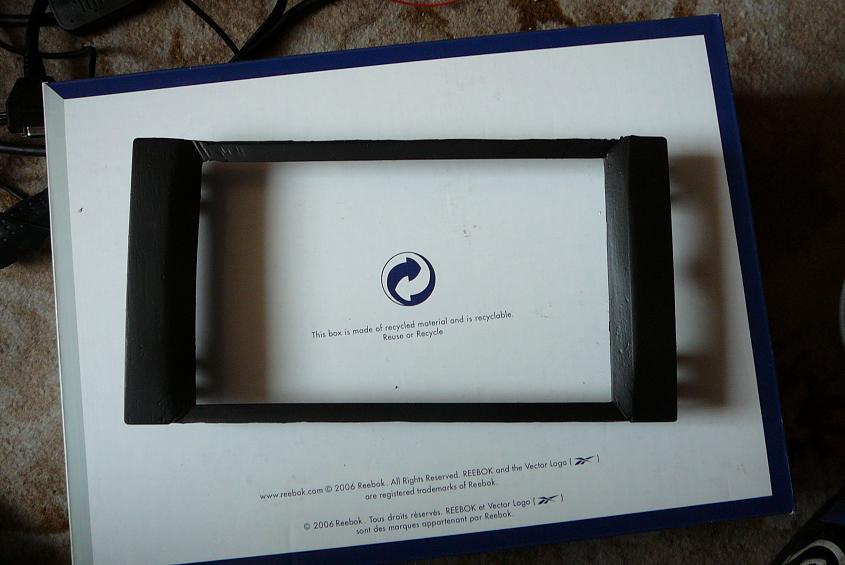

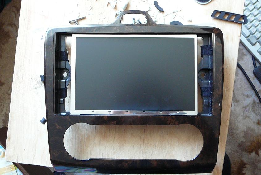

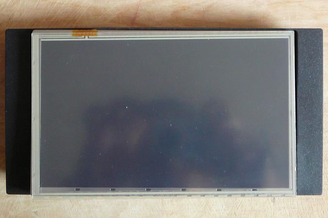

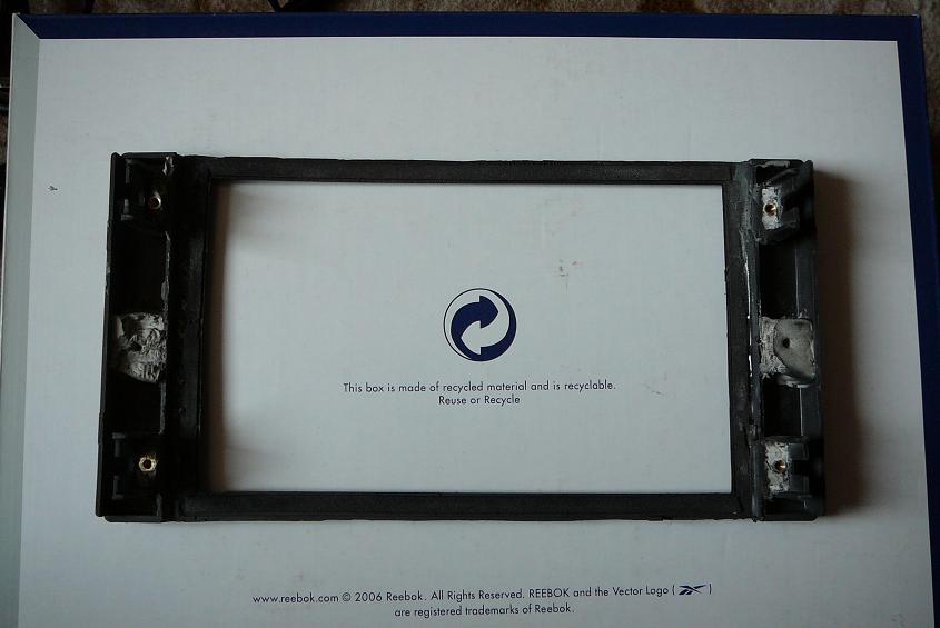

Делаю (мучаю) рамку:

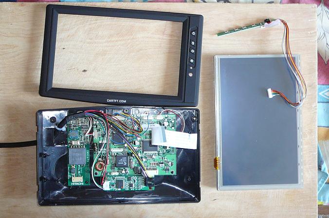

разбираем мон :
прикладывем:
как видно по высоте места совсем не остается
вид с обратной стороны(с помощью холодной сварки вделаны 4 столбика с внутренней резьбой для прикручивания 2 алюминиевых планок (шлепки по центру -неудачная попытка вкрутить прямо в сварку) ):
после грунтовки и окраски:
хорошо видны "косяки производства".

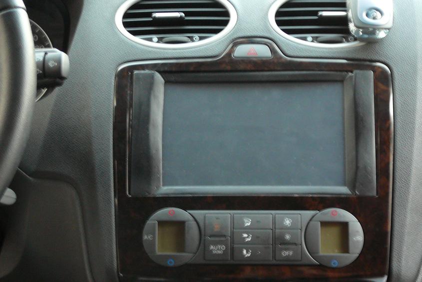

Решено не переделывать, а примерить пока так:
Для меня дисплей получился слишком наклонно. Решено рамку не переделывать, а купить лицевую панель и встраивать в нее, но уже более вертикально.

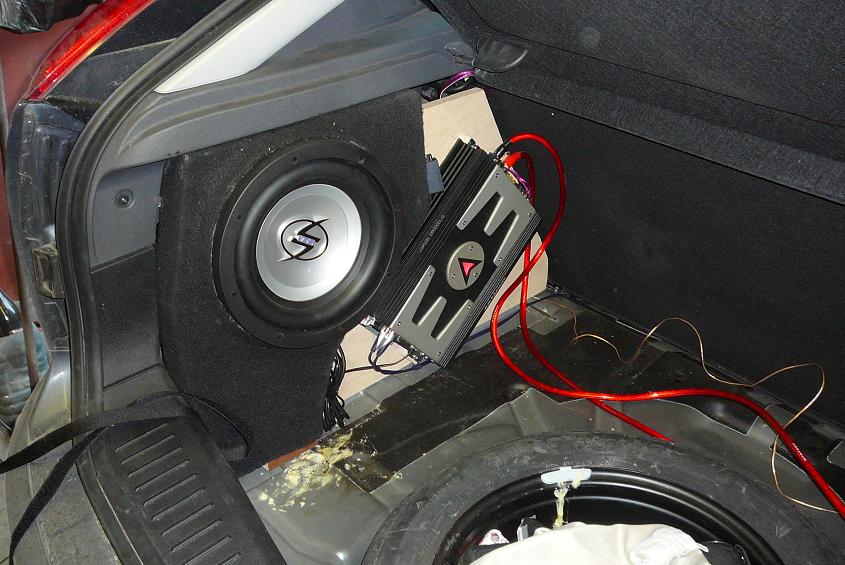

Поключаем 4 кан. усилок:
Комп+звуковуха:
Приделан моноблок:
позже закроется облицовочной панелькой

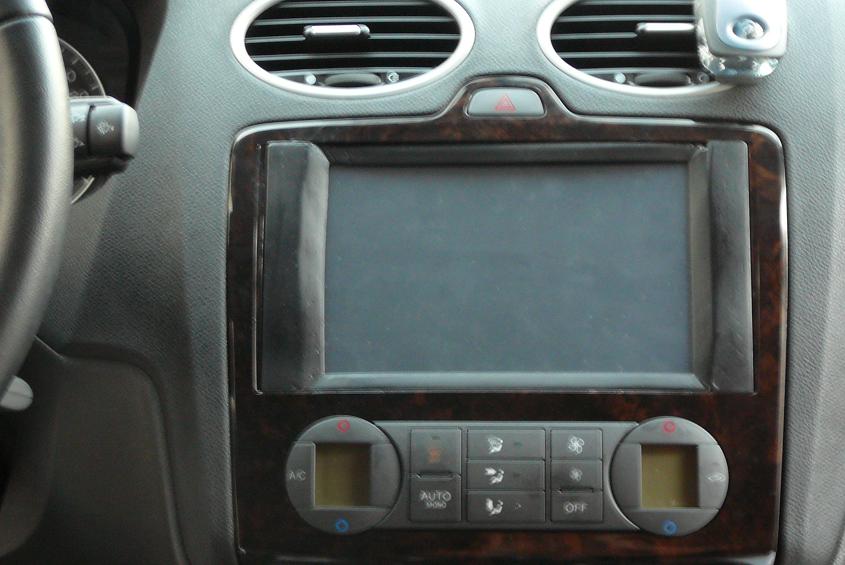

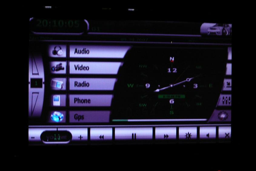

Результат:
Ввиду непонятного поведения юсб-хаба полноценно не установлен жпс и двдюк.
Пока самая большая проблема : в тишине несильно слышны наводки (треск) от чего? пока непонятно. Как бороться? ставить фильтр шумов? http://www.techhome.ru/catalog/auto/F9000C86_9.htm
пока все!

Заземли корпус компа жырным, коротким проводом проводом.
Меня от наводок-шумов почти спасло.
Нет, они конечно есть но слышны на максимальной громкости, да и то не напряжно.

от шумов наверно никак неизбавиться.... я всё перепробывал... выход нашёл только один ..купив цифровой усилитель... challenger pab-600d и пустив звук по оптике.... звук стал... кристально чистым
а вот как я установил моник
