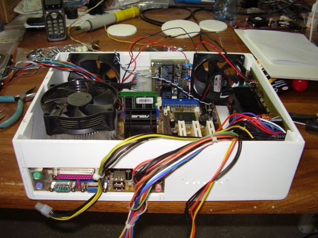

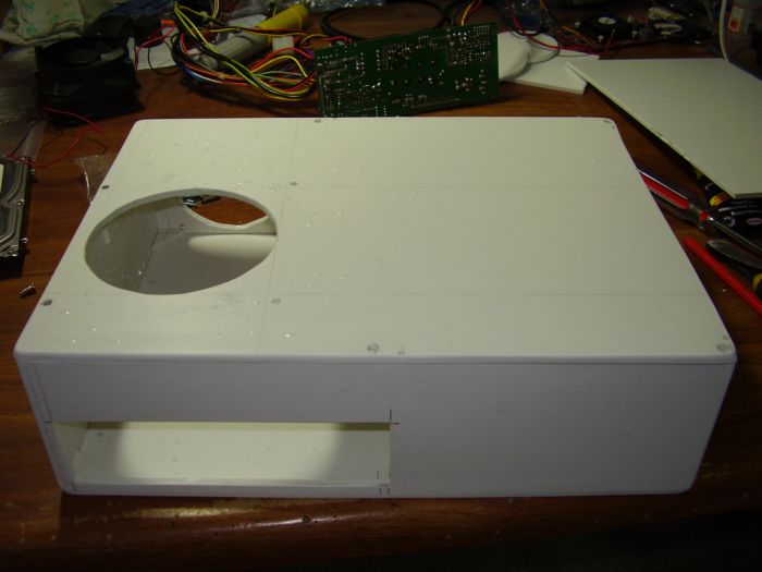

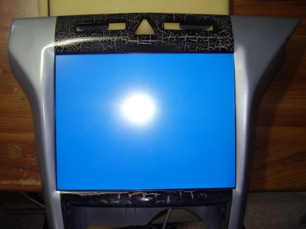

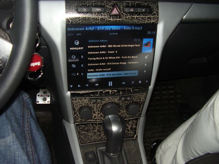

первая моя установка была в ауди а4,после чего решил заняться установкой пк в свой опель 2007гв,проек только в начальной стадии установки. пластик салона маленько изменен,а вот с богажным отделом пока незанимался

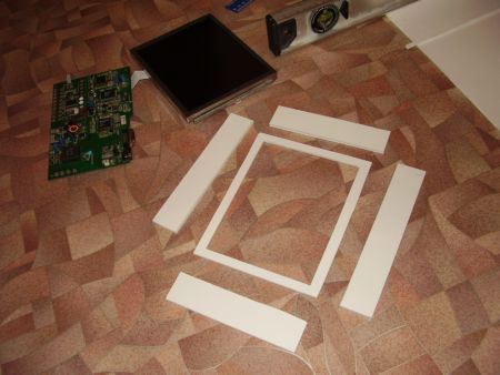

По умолчанию описалово

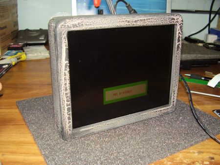

мамка - p5pe-asus(microatx),блок питалова - бп лебедева,cf 2.0, моник 10" с тачиком. и решил поставить 2-й моник и для этого поставил видяху radeon c двумя вых. в последующем планирую gps, безпроводный инет и мультимедиа пульт внедрить в управу на руле

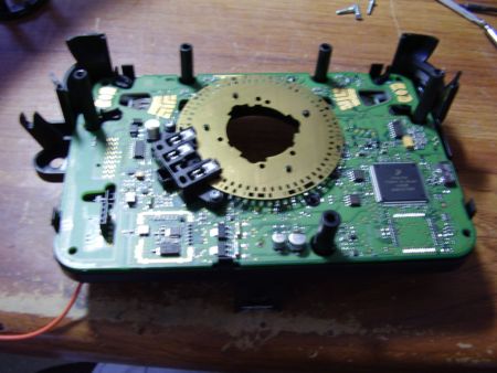

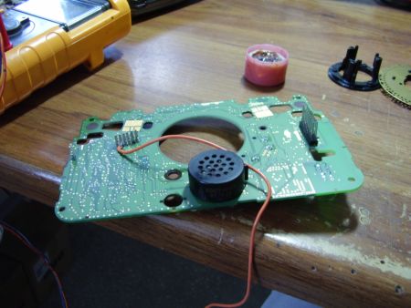

По умолчанию блок управления

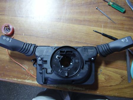

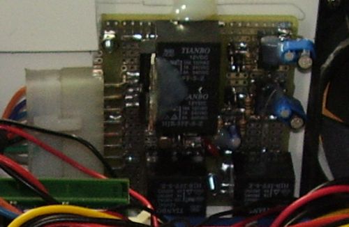

и для управы всего замудренного собрал схемку на таймерах для иммитации кнопки вкл пк,задержки включения усилов для предотвращении щелчков при вкл звукавухи.питалово для блока упр пришлось выводить из блока управления в руле http://www.pccar.ru/attachment.php?a...1&d=1197991811 т.к. вся машина посажена на CAN шину и аналога нет нигде такого который нужен для управления. сама схемка на фото- http://www.pccar.ru/attachment.php?a...d=1197991811pg
