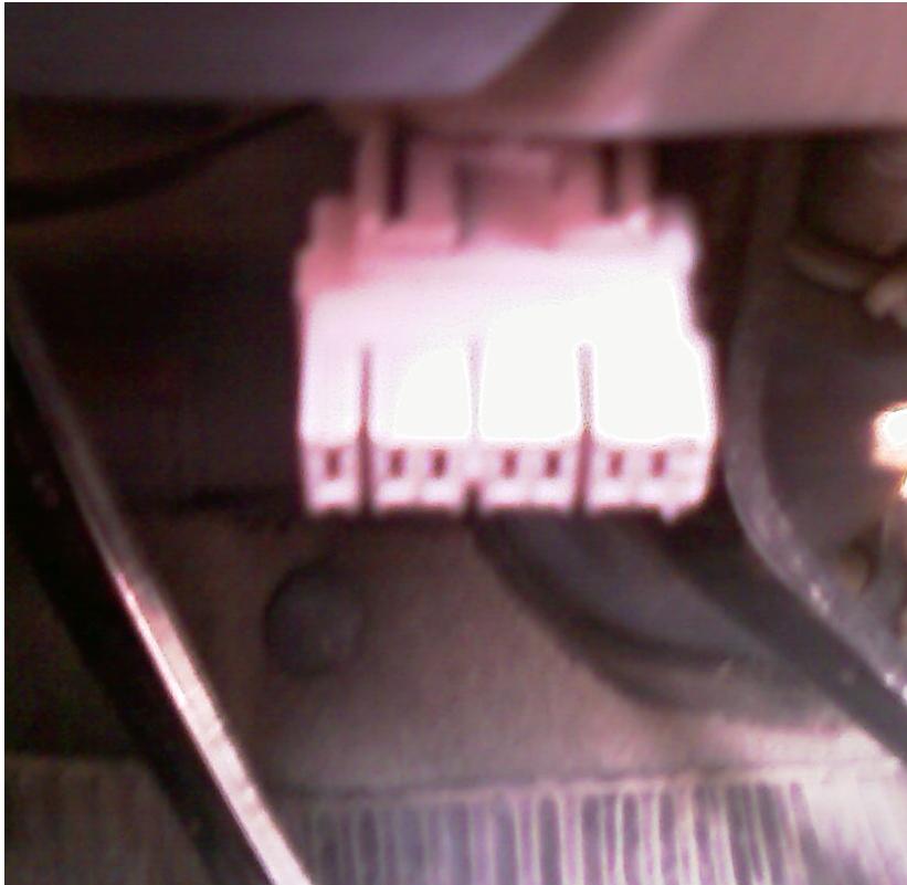

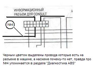

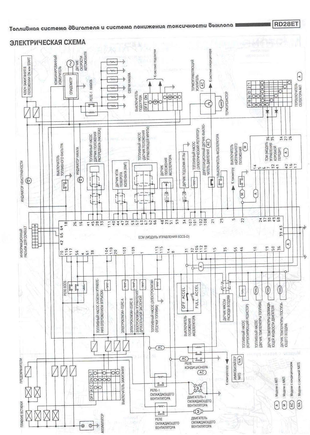

Извините за качество наглядного пособия! Это все, что имею!
Адаптеры, программы, борткомпьютеры не пробовал. Хотелось бы адаптер собрать сомому, потому что заводской стоит наверное , а борткомпьютеры тоже не меньшей цены да и всвободной продаже нет.

Разъем DLC-1 14-пин (Consult), информации и программ по нему в нете куча. Адаптеры есть в продаже, так же можно собрать самому, вопрос только в параметрах, для дизеля инфы нет, возможно будут несоответствия, придется экспериментировать, если что вы будете одним из первых
Вот ссылки для изучения, там и про разъем, адаптеры, программы, диагностику двигателя и ABS.
