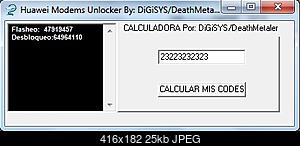

Для модема Huawei E150 (E1550/E1552).
Переводим модем в режим "только модем"
Посылаем в терминале в порт модема ат-команду: AT^U2DIAG=0
Прога в помощь (Terminal.zip)
Извлекаем и снова вставляем "свисток". Будет определятся только модем.
Разблокируем модем с помощью Unlocker Huawei.
В окно вводим IMEI модема.
Записываем Desbloqueo.
Скачиваем прошивку Mobile_Partner изготовителя модемов.
Для Huawei E150 (E1550/E1552).
Меняем симку, вставляем модем и запускаем Mobile_Partner. Вводим записанный ранее код.
Получаем удовольствие.

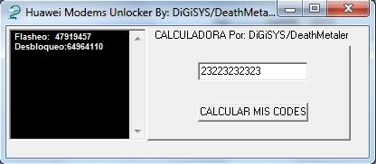

Вот еще есть альтернативный калькулятор, там есть на другие модели и фирмы изготовители модемов, плюс сам прошивальщик кодов, тот кто не дружит с командами AT.
Тип файла: zip HUAWEIMODEMCodeWriter.zip (417.2 Кб, 911 просмотров)

Добавил на сайт список поддерживаемых модемов: E1550, E155, E156, E156G, E160, E160G, E161, E166, E169, E169G, E170, E172, E176, E180, E182E, E196, E226, E270, E271, E272, E510, E612, E618, E620, E630, E630 +, E660, E660A, E800, E870, E880, EG162, EG162G, EG602, EG602G, Vodafone Vodafone K2540 K3515 K3520 Vodafone Vodafone Vodafone K3565 K3715.
Неплохо было бы еще описание со скиншотами по использованию.
