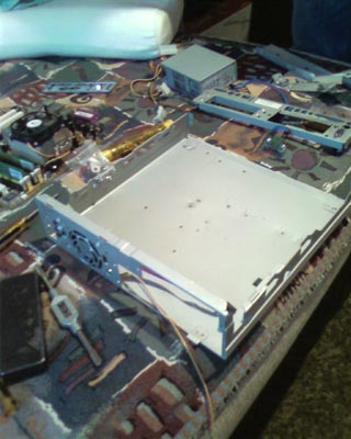

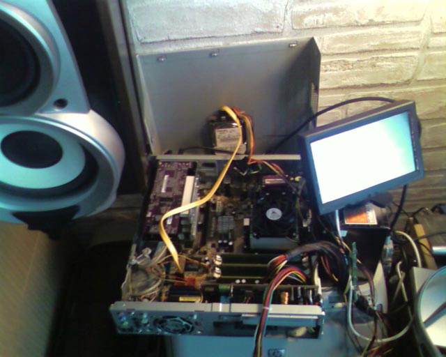

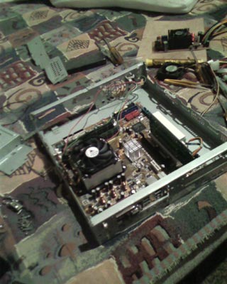

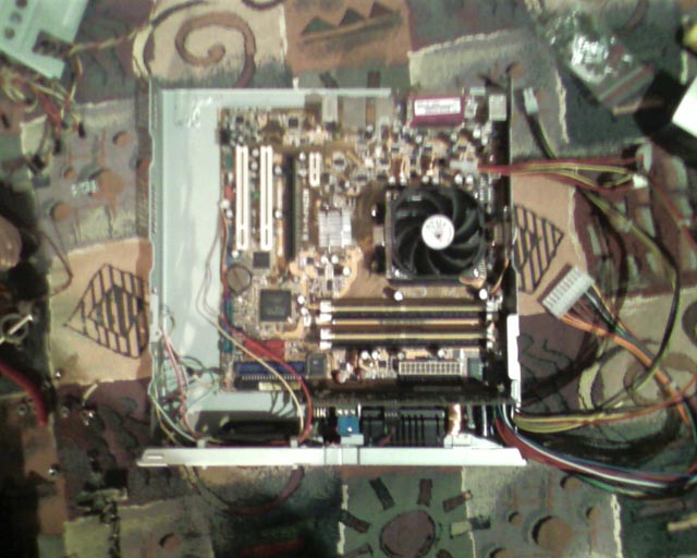

И начал корпус....
1. Раскопал я таки один корпус, была это Barebone система MSI, какая-то из древних, ПIII-866 но зато в полном фарше - USB, FireWire, Audio И прочая лабуда.
Все внутренности выпотрошил. Остался один голый кузов.
И поехали...

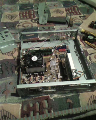

2. , 2_2. Сначала на болтах (болт-корпус-гайка-мать-гайка) прикрутил материнку.

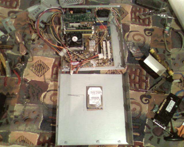

3. Потом Хардик привинтил к корпусу (опять же болт-гайка-хард)
4. Впердолил БП - на двух стоечках, прикрутил к корпусу
5. Вид сверху без задней стенки - она съемная

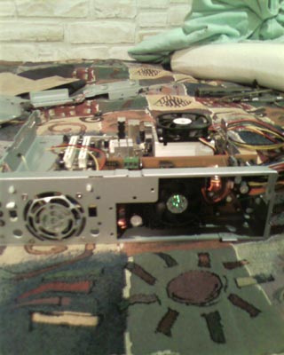

6. Поставил PCI rizer на три слота (только два можно использовать) и воткнул в них свою Audigy SE и GoTView PCI DVD2 Deluxe. Работают. Проверял
7. Прорезал дырку под кулер проца

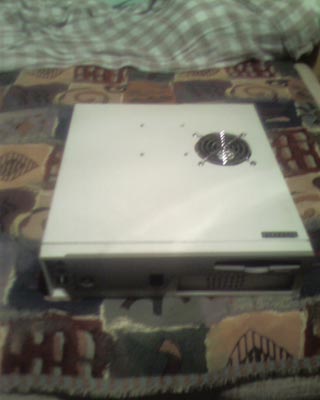

8. Прикрутил Гриль и собрал. Вот такая миниатюрная красота
