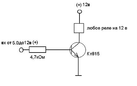

[QUOTE=b-suns;70399]Всем привет, есть упр. сигнал 9.3В, надо через реле вывести 12В дальше на АСС уся.
Вот както так.
