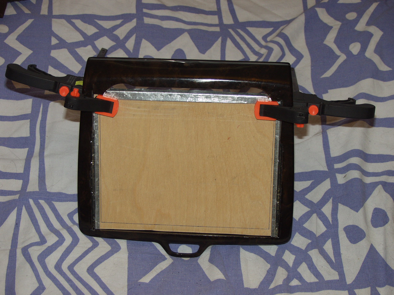

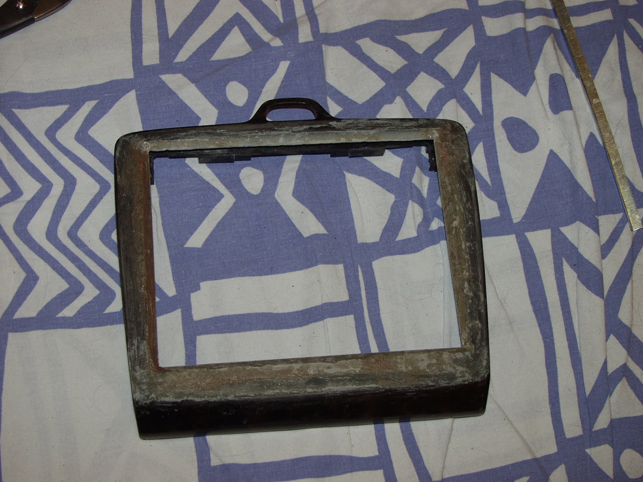

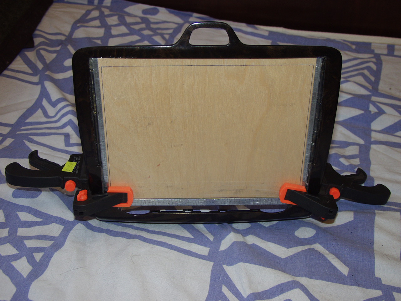

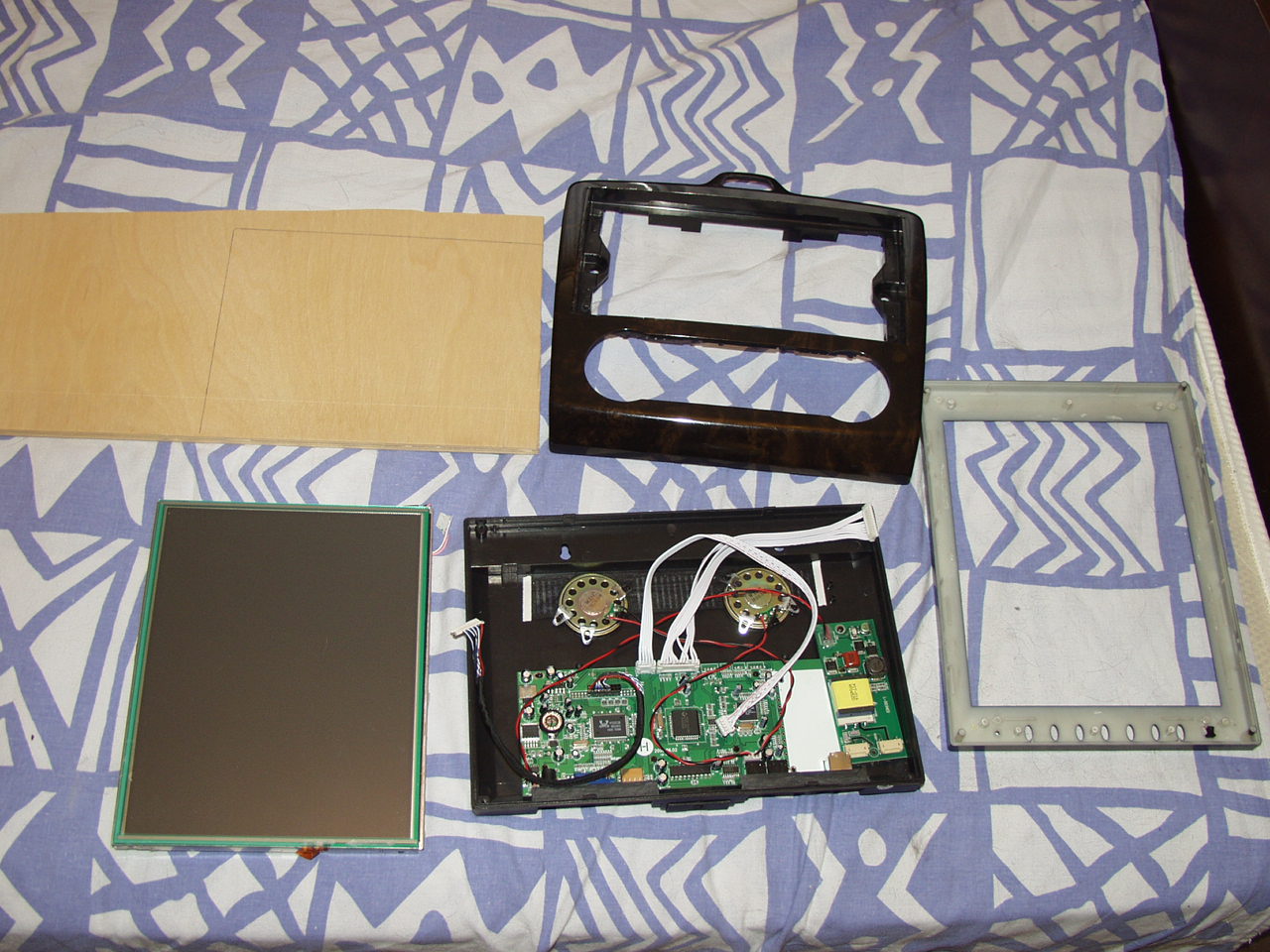

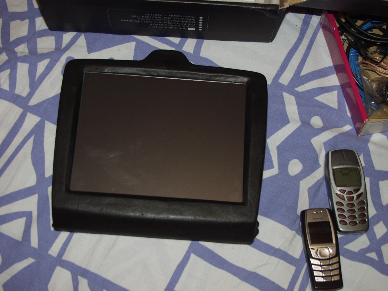

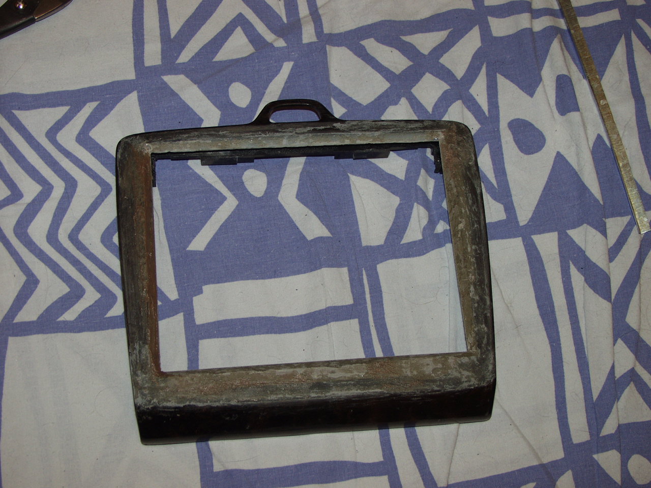

Вот и начал я свою установку...
Для начала был закуплен монитор 10,4" "XDXS104Z 800x600 с СЕНСОРНЫМ ЭКРАНОМ", Б/У рамка штатной магнитолы за 200 рублей.
День с перерывами на работу ушел на изготовление рамки (см. фото) правда рамку по месту ещё не проверял.
Комп для начала кину в багажник, в стандартном корпусе. Т.к. за годы работы дома накопилось куча компов всяких разных мастей, то с этим проблем не будет... Кое что из перефирии (длинный видео кабель, слим DVD, GPS(BU-353) уже заказал).
Осталось достать блок питания (хотелось бы от SergeyL) и перейти непосредственно к установке в машину.

Только просмотрев фото на компе понял что отсутствие финишной шпатлёвки (а использовалась со стекловолокном) дало всётаки не очень хороший результат в плане ровности поверхностей. Ну ничего, или не будет заметно в машине, или доделаю по окончании более актуальных вопросов моего CarPC. Да и качество найденной в закрамах кожи оставляет желать.... так что будет не жалко её сдирать...

а вот и правильно сделал что сразу не потратил много времени на беловую отделку - тесты показали что рамку нужно подкорректировать... А монитор как нихотел, так и нихочу крамсать...
