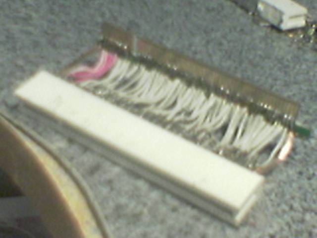

Люди! Вот сделал такую штуку, но пока боюсь включать! Не Будет ли она глючить (ведь появился лишний разьём и немного удлинились дорожки лишними проводниками? Какова вероятность того, что у меня на мамке вылетит PCI-порт, если я какой-нибудь один контактик с другим местами попутал? Нужна она для того, чтобы теперь можно было положить любое PCI-устройство в ту же плоскость, что и мамку, т.к. в стоячем мой корпус в бардачок не пролезает. Что скажете по поводу мульки?

Ну что сказать, молодец! Грамотно и гуманно вышел из положения!
Главное, не напутать питание и землю, но об этом ты узнаешь не раньше, чем туда что-то вставишь, если нет соплей, все остальное не страшно, да и длина не такая уж большая, чтоб возникли какие то проблемы.
А на будущее, во избежании ошибок при распайке, рекомендую использовать куски IDE или любого другого плоского кабеля, вместо одиночных проводов. И после проверки в работе, залить места пайки внешнего PCI-слота термо-клеем, мало ли что.

Рано было хвалить! Короче вставил я всё это хозяиство. Запустил. Узнал, что видюха с ней работать отказывается! После вмешательства в PCI-разъём, один или 2 контакта, как потом выяснилось, не плотно прилегали к контактам платы. Короче забросил я эту вессссчьььь На память останется! Да и планы насчёт PCI-слота уже на следующий день поменялись. Дело закрыто..!
