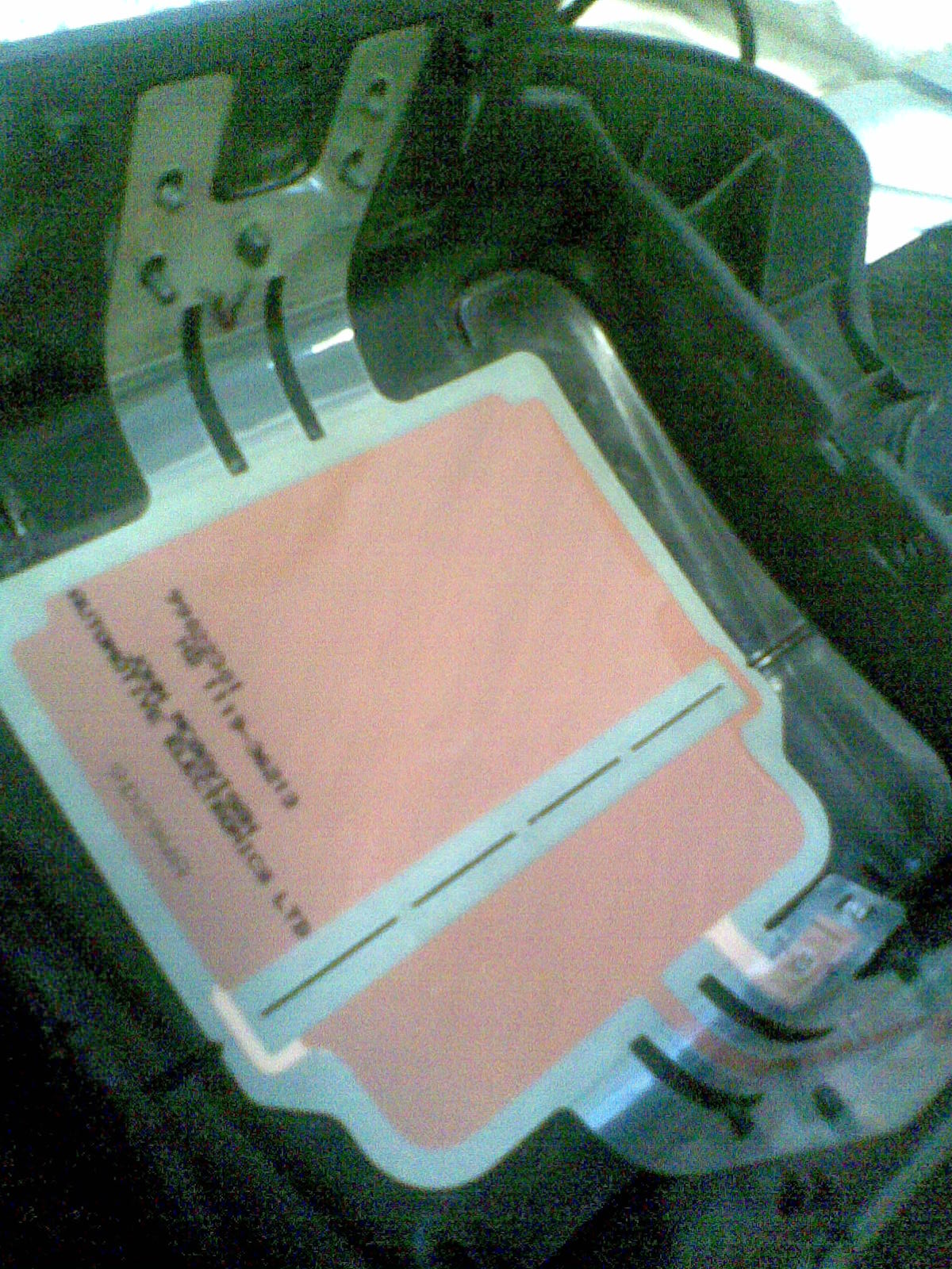

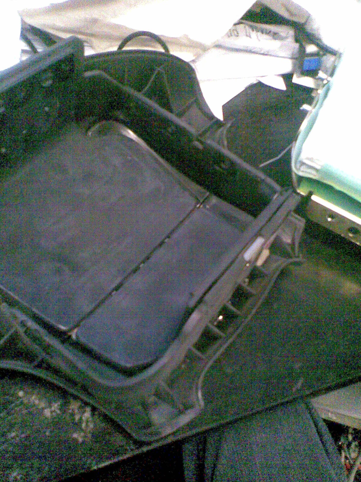

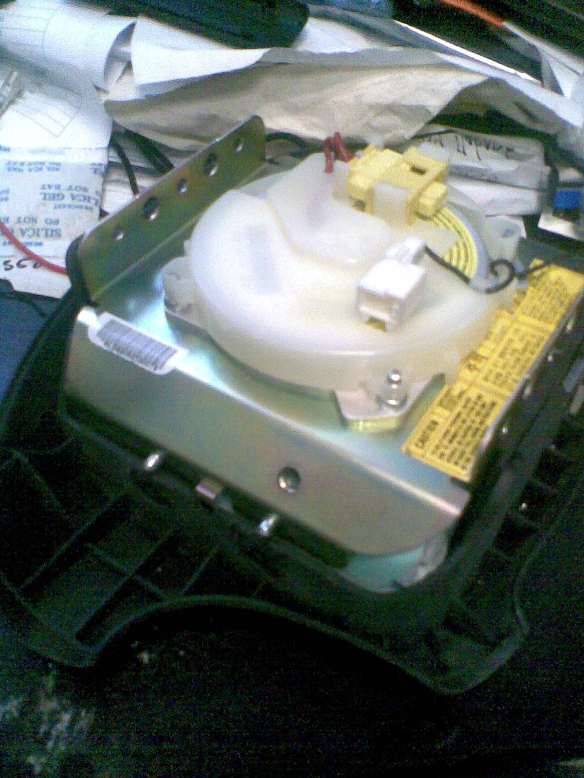

И так, случилось страшное...
заклинило на моем корейце клаксон, точнее как, в обычном режиме, пока едешь он может непроизвольно сработать, или ночью на стоянке заклинить или еще чего-нить... чтоб отключить надо было со всей дури шлепнуть по подушке (стремно) пару раз, тогда отрубался...
в общем меня это малость напрягало, я тупо снял предох от клаксона и жил спокойно...
а вот сейчас решил поглядеть чтож там унутрях, либо делать, либо покупать новую подушку, (стоит она около 600 у.е.) разобрал и руки опустились....

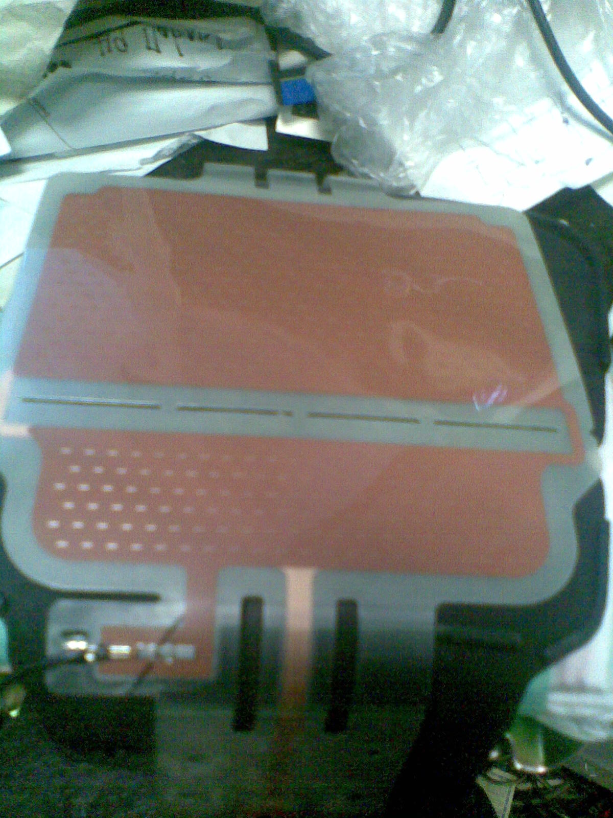

сигнал - это вот эта коричневая пленка... она двойная, как на пленочной клавиатуре, площать огромная, и слои между собой коротят...
теперь - не связана, я ее распотрошил, а вообще, пленка лежит на подушке, и заклепаны они внутри намертво....

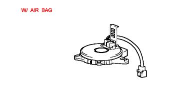

а тестером прозванивал контакты звукового сигнала?
возможно у тебя вышло из строя контактное кольцо (наиболее "слабое" место)
