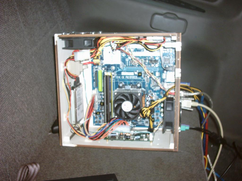

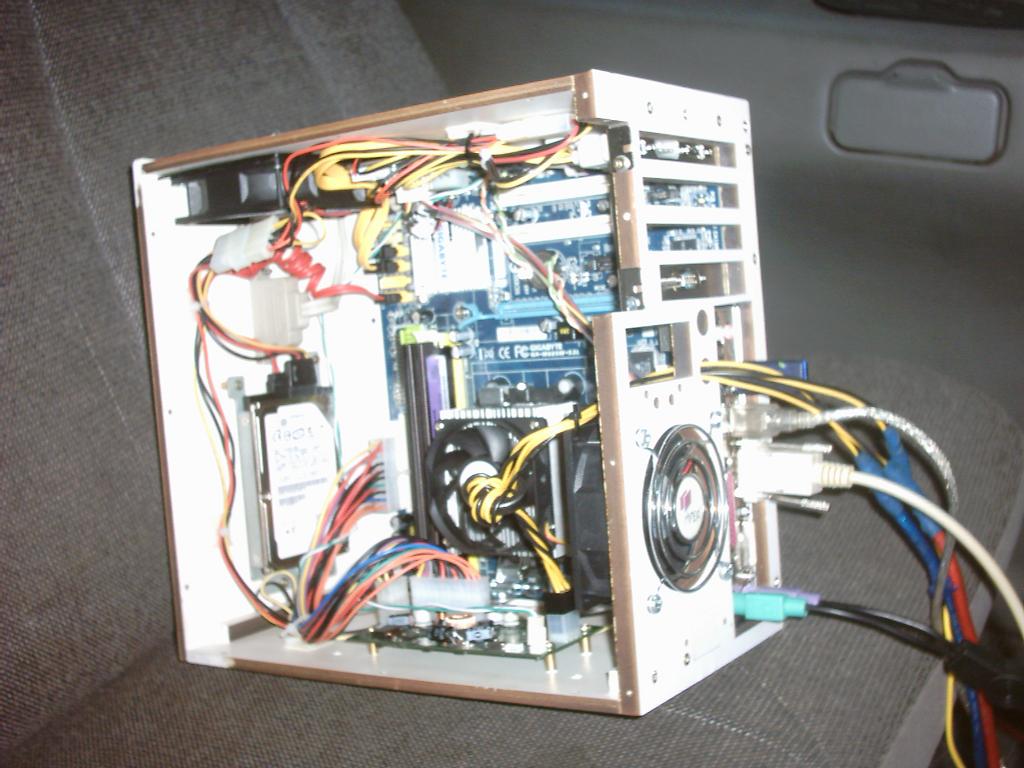

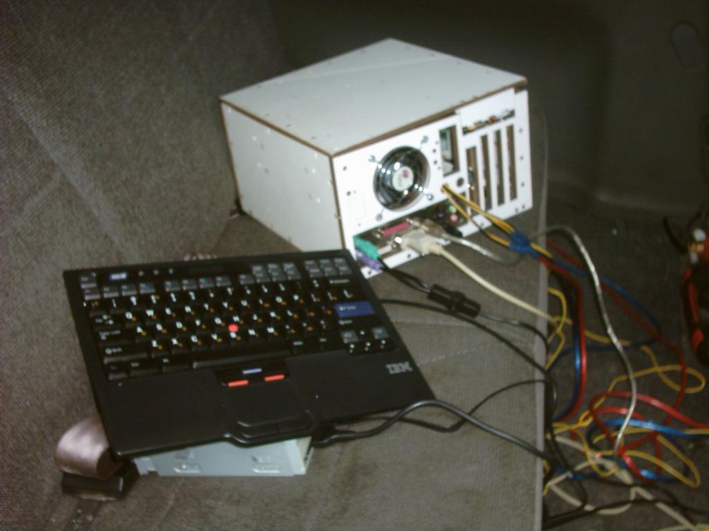

По умолчанию в машине поселились новые железки)
проц амд двухядерный 2 гига мозгоф хард 200гиг саиа 2,5" и клава от ибм
ID:	6420   Нажмите на изображение для увеличения
ID:	6421   Нажмите на изображение для увеличения

Да нормально смотрится. Когда процесс сборки идет не до фотоательешного качества. Эти фоты не для красоты, а для представления как и что расположено.
Теперь непосредственно к кулу вопрос:
я понимаю, что однозначного мнения по поводу минусов вертикального/горизонтального расположения жесткого диска нет. Но все-таки... Тебя не пугает возможное влияние огромного кол-ва ям и прыжков по ним на работу харда?

хард повесил на демпферах от магнитолы-раз.....
была целая тема про харды..
http://forum.pccar.ru/showthread.php?t=347
...им все равно горизонтально или вертикально.на скорости вращения 5400 это гироскоп))) -два
и три.корпус можно и поставить на попа..тогда хард -горизонтально)

как ты подцепил клаву с ноута к мамке???
Sega вне форума   Ответить с цитированием

Смотри и читай внимательнее!-это клава, но не от ноута-это обычная USB клавиатура.

а еще точнее не USB-шная.. а PSпополам..
кстати очень прикольная и удобная в хозяйстве..
