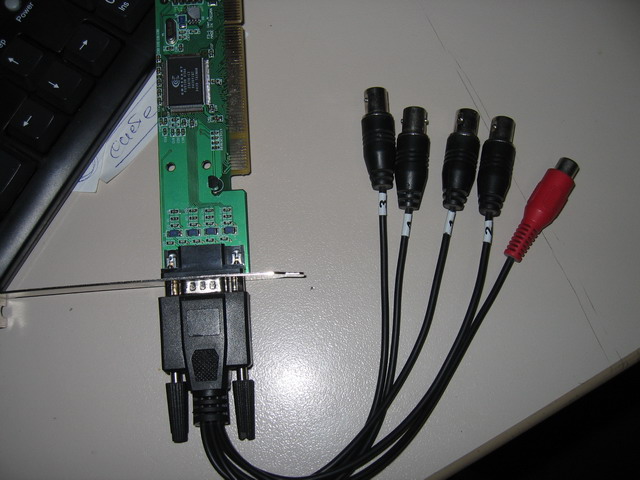

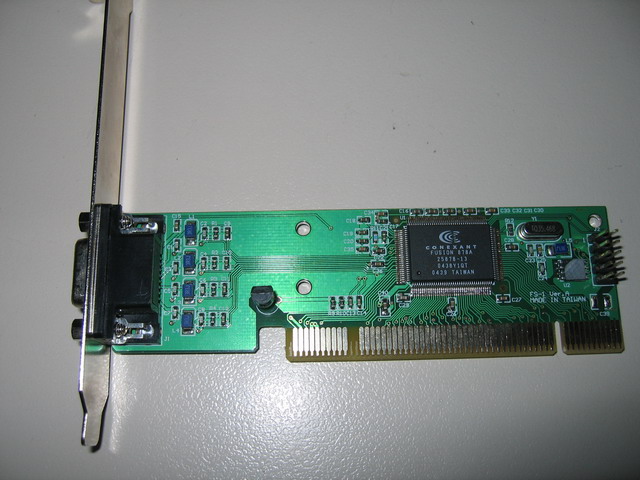

Скажем так, что есть реальное время? для каждых плат есть свои значения записи кадр/сек. для одних это 4кадр/сек для других до 25кадр/сек естественно у последней и есть "реальное время". В свое время использовали для видеонаблюдения две платы по 4 видеовхода и одному звуковому на каждой плате, комп iC677/512/80Gb, платы выдавали 20кадр/сек и писались/просматривались сразу все 8 камер. Тормозов замечено не было. Что за платы сказать не могу ибо покупались как комплекс системы видеонаблюдения вместе с ПО.
Вот только фотки.
ID:	5918   Нажмите на изображение для увеличения

Сообщение от Owlmaster Посмотреть сообщение
...Вот только фотки.
Симпатичные, особенно по высоте ...

Непонятки по поводу платки - 4 камеры - это каждая по 20 кадров/сек???
Каким разрешением каждая?
А можно узнать что там за чип? И че за фирма - производитель (иль установщик) системы - меня тоже заинтересовали такие платы.
Старый 02.03.2008, 19:48   #6
aptm
Аватар для aptm
Регистрация: 04.11.2005
Машина: VW Passat Variant
Сообщений: 1,425
...А можно узнать что там за чип?...
Чип стандартный Conexant 878A.
Так что максиум, что там может быть в лучшем случае - 768x576 25fps по одному каналу.
стандартная… практически стандарт
768x576 25fps формально это и есть 4х камеры в реальном времени (25к/с) 352х288.

Owlmaster is on a distinguished road
Задачу поставленную автором поста, такие платы выполняют
(я их не рекламирую, привожу как пример ) работают отлично, без проблем и очень дешевые.
А если кому то мало, так много других подороже
