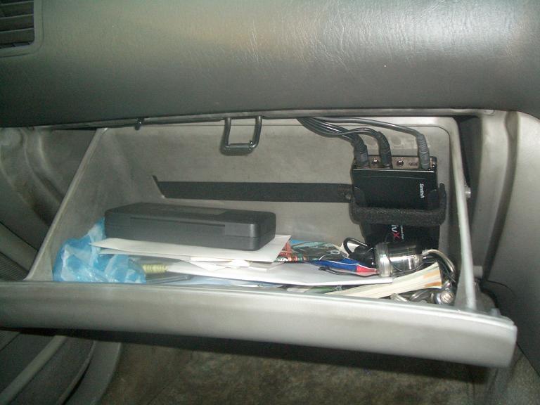

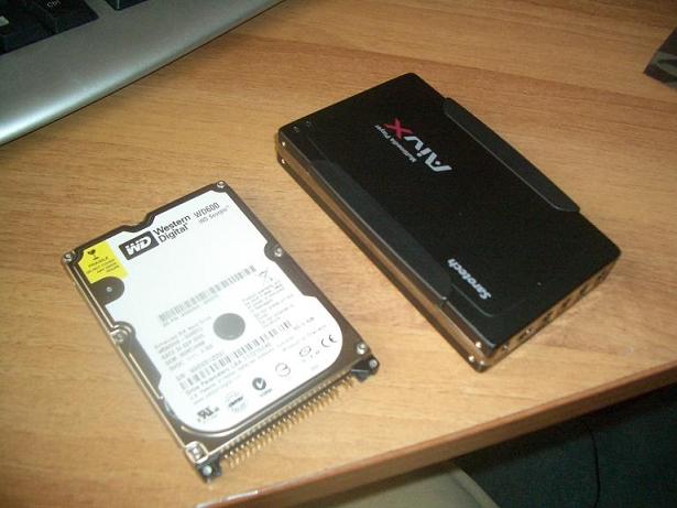

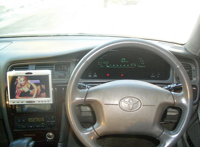

Уже порядком длительное время пытаюсь отладить одну штукенцию в собственном авто и безрезультатно, а именно: переносная коробка "AIVX", фирмы "Sarotech" с видео выходами, с жестким ноубучным диском внутри на 80 Гб. Все это устройтсво я благополучно воткнул в авто и завел на монитор. Но упорно подвисает через некоторое время. И что самое интересное, что от сети домашней на 220 В. работает все идеально, а в авто зависает хоть стой хоть падай. Сразу скажу что коробка просит +5V-1.5A, все это ей было дадено. Были поставлены и стабилизаторы напряжения и конденсаторы. А она как висла так и вистнет. Причем первый запуск она работает около часа, но затем, она работает по принципу, чем долше без питания, тем дольше работаем, т.е. если после зависания ее отключить и сразу же включить, то через 5 минут она зависает вновь, а если дать отлежаться пол часика, то ее хватае на 20 минут. Ребята-электрики в сервисе уже не знают что делать, пробывали ставить различные конденсаторы и стабилизаторы, заводили на аккамулятор через все это хозяйство, а она-проклятая как висла так и виснет!

а я думаю, что между землями магнитолы и коробочки идет некислый ток, вот ее и колбасит. если так, то может и сгореть. Может у них корпуса закоротить? Или с блоков питания минуса собирать как-то хитро?
