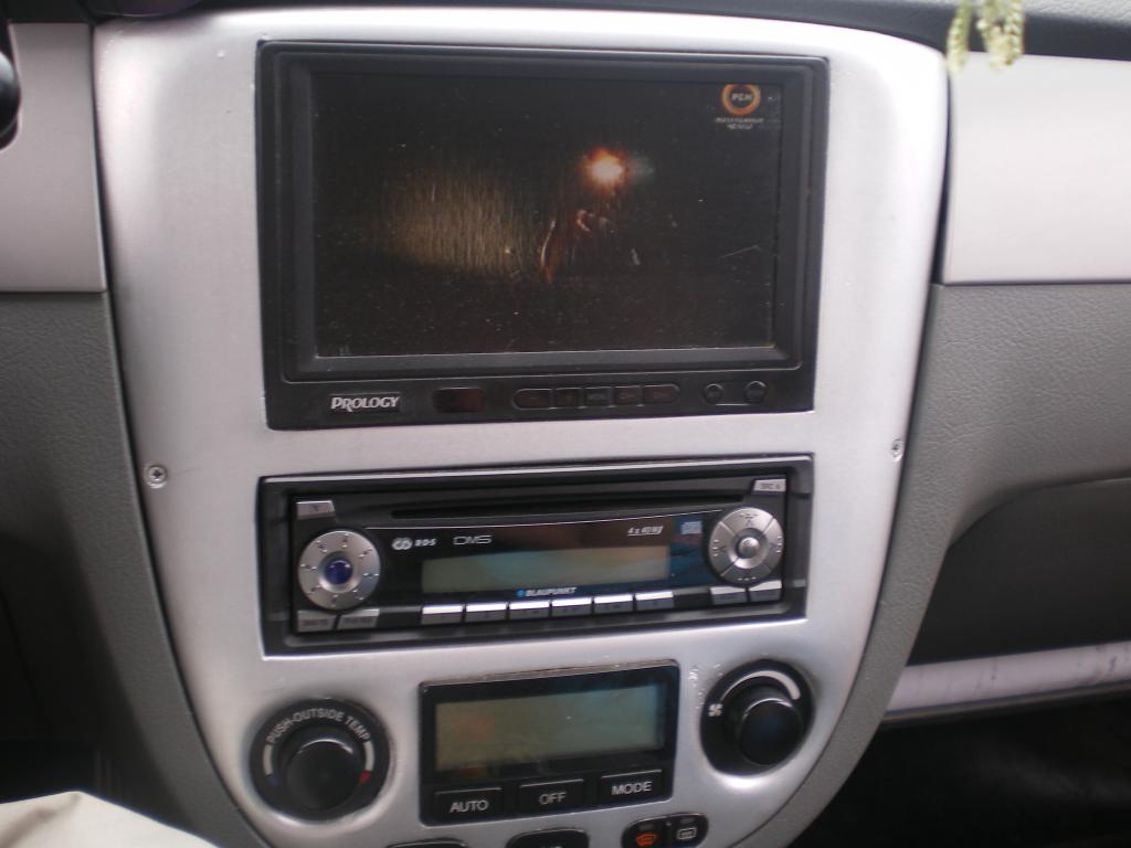

Долго планировал и вот созрел

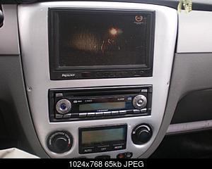

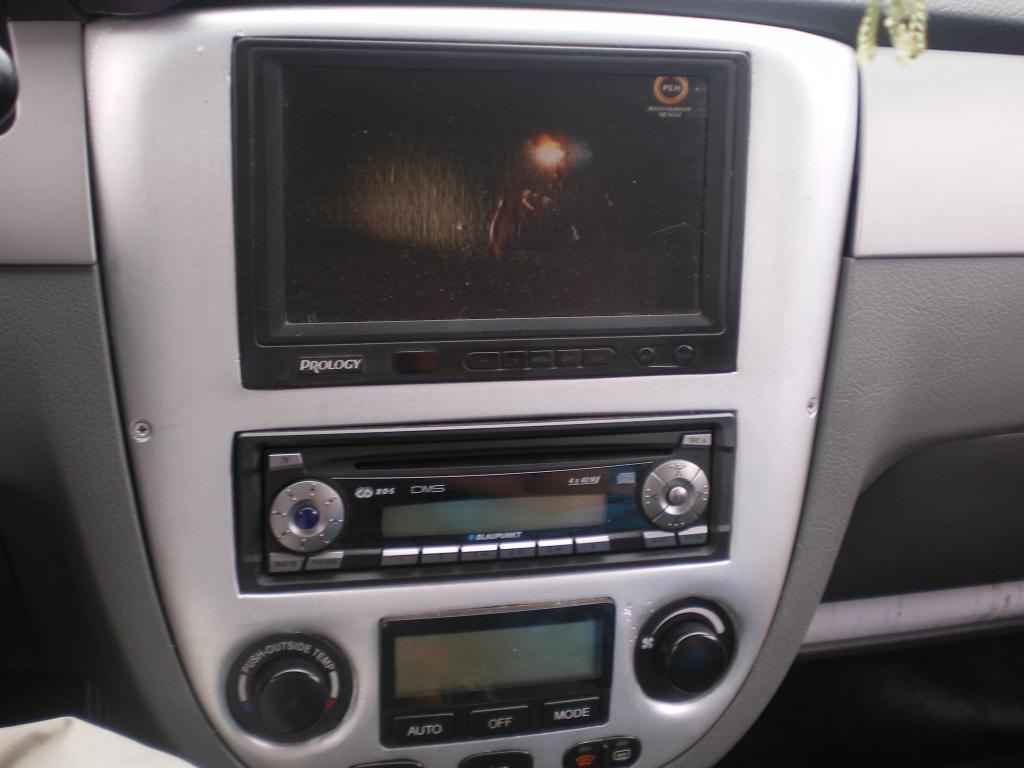

Авто был приобретен в 07 году,сразу же возникло подозрение,что производители что то не доделали временно сделал рамку из МДФ панели и воткнул туда ТВ
Это "временно" затянулось надолго

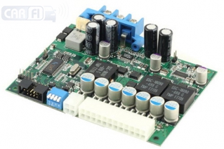

Для этого был приобретен БП M4-ATX

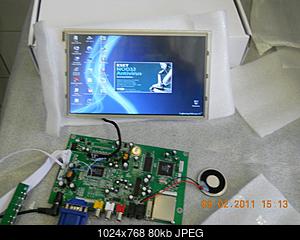

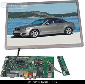

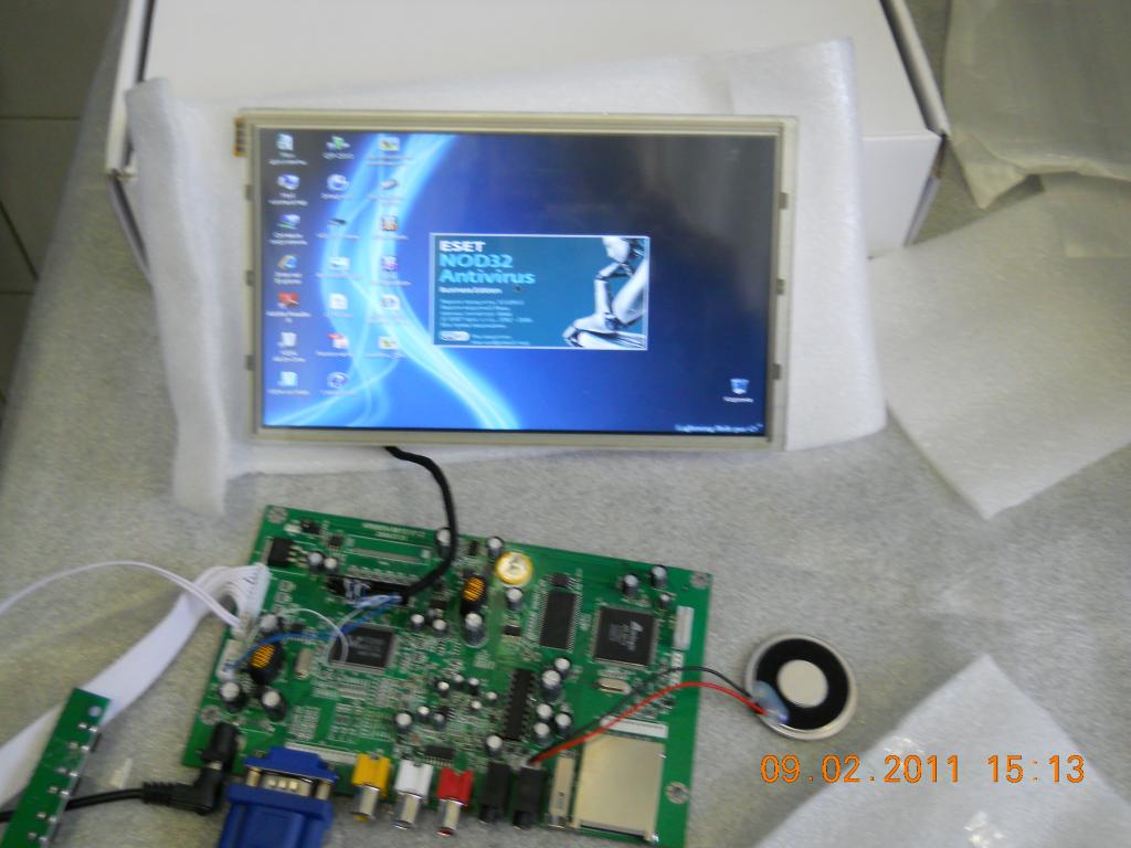

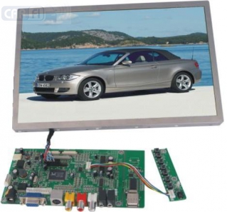

и монитор 9" Chi Mei N089L6 1024*600 + контроллер VGA/AV + сенсорный экран

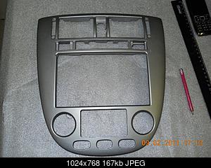

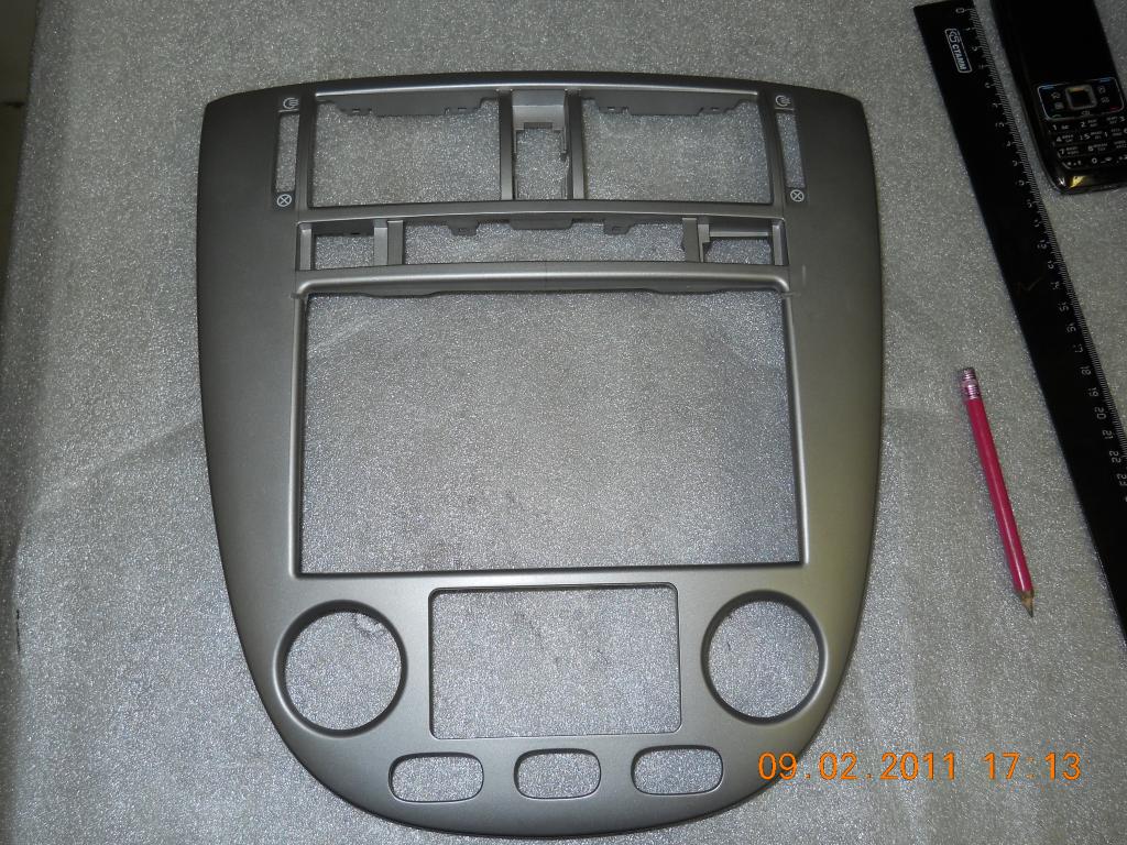

И тут я решился видоизменить штатную панельку,которая до этого лежала в гараже

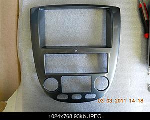

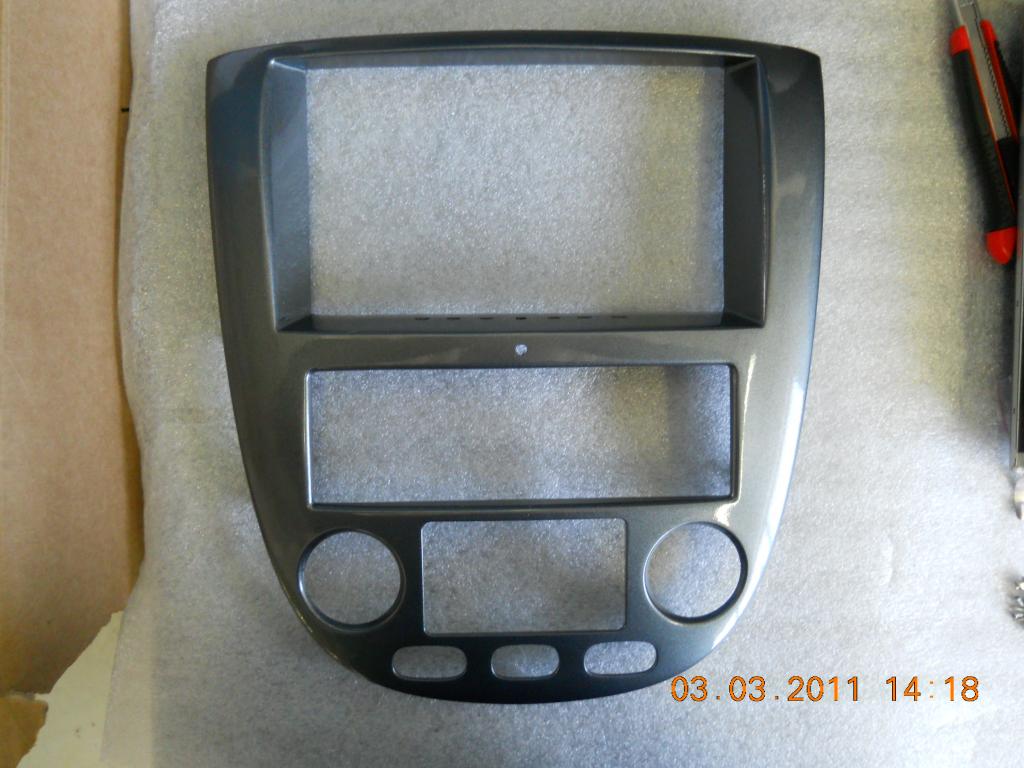

после подгонки к этому монитору
получилось вот это
