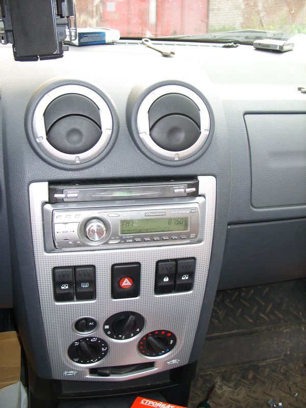

Начало проекта №2. Он будет уже более зрелый, благо есть опыт, здесь постараюсь учесть и исправить все ошибки первого проекта. Тем более в новом автомобиле «колхозить» не очень хочется. Надеюсь здесь реализовать дополнительные функции которые не смог сделать тогда:
-возможно управление телефоном
-навигация (если получится с онлайн пробками)
-снятие информации с инжектора его диагностика возможно перепрошивка
-камера заднего и переднего вида + слежение за обстановкой на дороге и запись её
-интернет\погода и т.д.
Железо планирую использовать тоже, только добавить несколько элементов.
(В качестве компа был приобретен, на Юноне, ноут Acer 3651, без матрицы но все остальное работает и с автомобильным блоком питанием (совсем уж китайского производства), за 5000р. (целерон М 1,4 ГГц, память 512, HDD 60Гб и встроенный Wi-Fi.)
Монитор\телевизор был выбран PROLOGY PCM-750T выезжалка, что бы меньше пришлось резать торпеду (аккуратно не умею что то вырезать а главное потом заделывать щели)
Для CD\DVD был приобретен обычный привод NEC DVD\RW с IDE интерфейсом, и к нему контроллер-переходник к нему с IDE на USB (цена вопроса 830р.+500р.)
В качестве FM тюнера и предварительного усилителя будет использоваться, установленная ранее, магнитола Pioneer 4850)
Китайский монитор PROLOGY PCM-750T попался бракованный (у него после месяца эксплуатации стала сбиваться калибровка тачскрина от температуры), в сервис центре заменил сенсорное стекло за 1800р.
Собираюсь на днях приобрести GPS-USB модуль вот только не могу решить какой GlobalSat BU-353 или же CanMore GT-730F (Skytraq), может кто что посоветует.
По опыту эксплуатации выяснилось что данного HDD оказалось очень мало и я решил приобрести внешний HDD-USB 160-250Gb.
На выходных, с легкой руки моего товарища, была порезана торпедо и уже деваться было некуда пришлось устанавливать монитор. Были удалены несколько лишних деталей (патрубки центральных воздуховодов и отломаны пару не нужных кронштейнов) чтобы как можно глубже утопить монитор. Осталось отдекарировать сверху маленьким кусочком рамки.
Сам компьютер планирую запихнуть за торпеда за подушкой безопасности пассажира (там оооочень много пустого пространства), но как туда подлезть я пока не знаю. Сидиром запихну под водительское сиденье, т.к. оказалось что он при эксплуатации нужен очень редко, но все таки нужен.
Пока на этом установка приостановилась и идет отладка совта и различных доп девайсов в домашних условиях.
Полазил по форумам так и не смог найти что бы кто то устанавливал в логан карписи, кто то хотел но так и не сделал. Если кто то видел такой проект скиньте ссылку пожалуйста.

Наконец то все это все это было интегрировано в автомобиль. Заняло все это три с половиной дня усердной работы.
Проблему с хабом (точнее для тех устройств которым критично позднее просыпание хаба) была решена приобретением PCMCIA : 4 USB2.0 адаптером.
К нему подцепил звуковуху, блютулз, приемник клавиатуры/мыши и ODB II ридер, а внешний винчестер подключил в освободившийся усб порт в самом ноуте (почему то от PCMCIA он не захотел стартовать).
Что бы этот адаптер не отвалился во время эксплуатации я ого приклеил к ноуту.
Ноут по старинке пришлось запихать по пассажирское сидение (планировал запихать его за торпеду но не получилось) к сожалению фотку я не сделал, но он крепится также как и DVD с внешним винчестером
Приемник клавиатуры/мыши запихал под кожух рычага переключения передач, это оказалась самое удачное расположение по отношению к месту положения мышки.
Переключатели режимов работы компьютера прикрепил к нижней юбке торпеды, они скрыты от глаз но дотянутся можно, тем более они предназначены для редкого использования, все ведь включается и выключается автоматически.
Таблетка ЖПС примагнитил к стальной трубе под торпедой, над монитором установил ODB II адаптер и там же находятся все основные аудио и видео разъемы.
УСБ хаб запихал в середину торпеды.
Доп АКБ запихал в пластиковый бокс и приклеил над бардачком на двухсторонний скотч.
Вся установка происходила в не отапливаемом гараже и там было довольно холодновато для обогрева гаража всего гаража использовал печку автомобиля, запихал в глушитель старый шланг от пылесоса. За три с половиной дня (машина работала не постоянно когда гараж прогревался я ее выключал) спалил около 7 литров бензина.
Кстати на фото видно камеру заднего вида.
