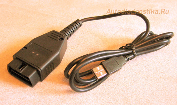

RGrin
Аватар для RGrin
Регистрация: 17.01.2007
Сообщений: 355
Сообщение от interseptor Посмотреть сообщение
На данной машине сто-пудов стоит OBD разьем,у меня обслуживается пяток таких машинюшек.
Смотреть можешь любым KL-адаптером и прогой под OBD2.
А такой подойдет?
И если не сложно не подскажиш где у неё разъем, а то сомнение берут толи я нашел. Буду очень признателен
http://avtodiagnostika.ru/modules/ks...ails.php?id=15

Старый 17.03.2007, 10:24   #7
masluha
Регистрация: 06.09.2006
Город: Можайск
Машина: Chrysler Pacifica
Сообщений: 34
masluha is on a distinguished road
Вроде как то , по размерам и внешнему виду похож
