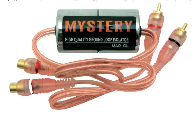

Незадача получилась с GLI.У него со стороны усилителя коннектор RCA-мама,и у усилителя входы RCA-мама.С другой стороны у GLI коннектор RCA-папа,и у кабеля который идет от звуковой карты тоже RCA-папа.
Вопрос такой:можно липодключить GLI наоборот?Тогда бы все коннекторы идеально подходили.

А разве у него есть разделение вход - выход? У меня стоит GLI как указано на картинке - никаких упоминаний о направлении звука нет. Воткнул его соединив подходящие разъемы и все прекрасно работает.
Какой GLI у тебя?

Вот такой
Вон даже на картинке на наклейке подписаны провода-TO RADIO и TO AMPLIFIER.
Придётся наверное всякими переходниками пользоваться.

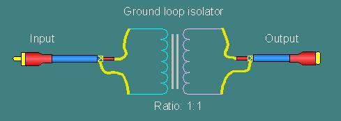

Ведь что смущает - GLI это ж просто трансформатор 1:1 со схемой как на рисунке. (стянуто с http://www.bcae1.com/glisoltr.htm).
Вроде как должен работать в любую сторону. Мож эксперимент? Если нет внешнего питания сгореть ничего не должно...

Ок.Заберу машину из мастерской и послушаю с какой стороны звук красивее выходит
