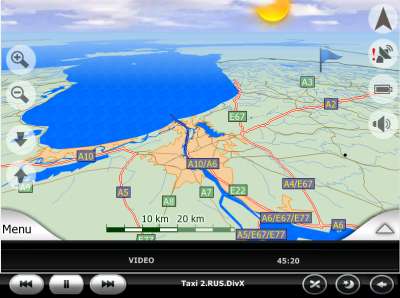

Попробовал, лучше чем оргинал по розмерам, но всетаки что то мне непонравилось !
- 1. Насколько я понел лого уже зашито в кортинку
- 2. У меня внизу под картой чорная полоса, где показывает видео и время (но оно нетикает)
Новерно исползуя ваш скин всетаки придется сомаму колдоватЬ

Зашито, иначе не использовать, как кнопку...Есть исходник, по слоям разобранный, если хочется оленя убрать и вообще пошаманить...
Полоса - от того, что iGO в режиме 800х480, а его окно не масштабируется.
У меня он в режиме 800х600, немного подрезаются угловые кнопки...
