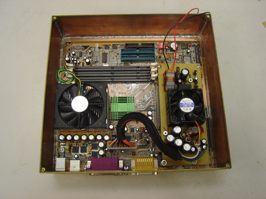

Старый 11.02.2008, 23:46   #7
Sandy
Регистрация: 22.08.2007
Город: Саров
Сообщений: 7
Sandy is on a distinguished road
Я себе из стеклотекстолита спаял. Если интересно могу поподробнее.

archer - иду читать... собсно задача - заставить народ выкинуть свои решения в одной теме, и не только для моего удобства... Новичкам будет полезно - ведь с корпуса все начинается, под него все подгоняется ))
Текстолит имхо некрасиво ))) внутри )) хотя - почему бы и нет? очень даже вариант..
