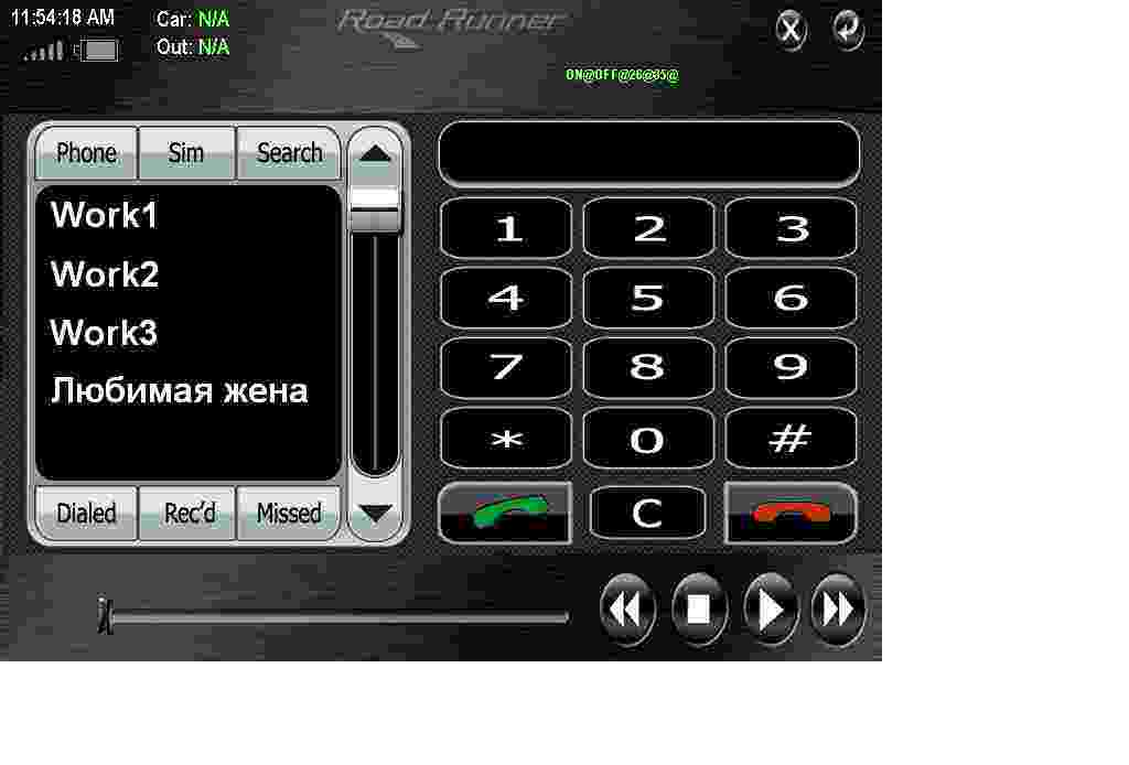

малость разобрался, звонить, поднимать трубу могу, единственный минус это когда идет входящий свонок появляется формочка где должен отображат номер звонящего нет его =( Иногда появляестя надпись Unknow в двух строчках. Как победить?

это я все уже читал =) у меня проблема немного не в том. Мне нужно чтобы на форме выводилось имя и телефон звонящего человека желательно из внешней Phonebook ФФ. Т.к. кодировку в этой книжке я победил. Перегнать телефонную книжку не составит труда.

в Setings.ini есть параметр какую книжку использовать внешнюю (телефон) или из текстового файла, но он понимает только латиницу.
русский понимает из внешнего файла см. атач, но вот на форме не выводит номер звонящего, я даже спецом его в телефонной книжке (в самом телефоне, а не во внешнем файле) завел по английски. Ни каких надписей не появляется

Из телфона берет только на англ. а про файл я ничего не говорил!
