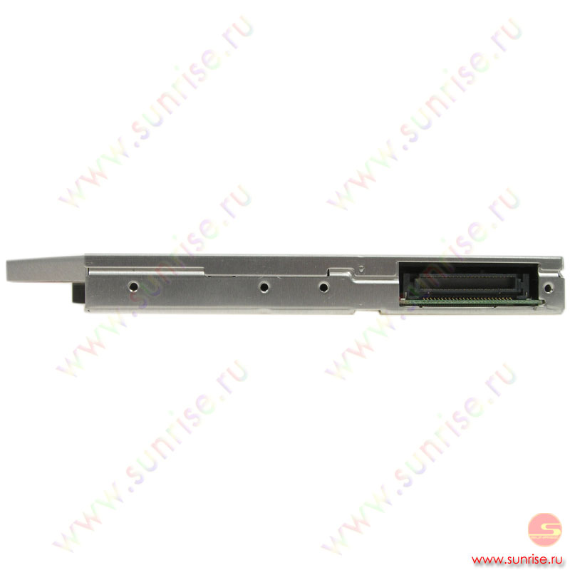

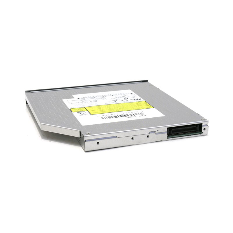

Проблема при выборе DVD 2.5 интерфейс IDE, но какой IDE и как его подключить к обычному IDE! подойдет ли переходник 2.5->3.5?

Бывают переходники с slim CD/DVD на (те что в руках держал) IDE 3.5", 2.5" и USB. Для информации, для IBM'овских буков на CD/DVD разъем другой.
Искать темы где это обсуждалось и где купить влом , так что в поиск.

Я вот такой брал http://webnote.ru/parts/dvd-slim-enclosure.shtml
акурат для такого разьема, на мой взгляд оптимальный вариант.
Причем в комплекте идет кабель для доп питалова от USB или PS\2,
так я его ни разу не пользовал, и так на одном шланге все работает.
Хотя болванки еще не жог в машине, мож для прожига напруги больше надо?

СD-R должен и без дополнительного питания прожигать, но на самых малых скоростях.

внешнее питание при прожиге ДВД обязательно, потребление девайса в момент прожига может переваливать за 1 ампер, а как известно USB порт по стандарту расчитан только на 0,5А
