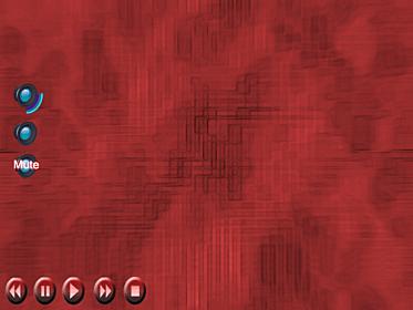

Да не за что Лео!! 640х480 сделаю но не скоро! Потому что надо как-то его ещё собрать!!!
pafftis вне форума
Старый 25.11.2007, 20:28   #4
pafftis
Аватар для pafftis
Регистрация: 29.10.2006
Город: Череповец
Регион: 35
Машина: 1987\Ауди\80
Сообщений: 1,008
Вот такой шлак пока получается!!!
