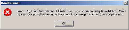

Выдает ошибку и вываливается. А чем вызвана понять не могу
Подскажите куда копать?

Что то с флэшем у тебя по ходу! Посмотри какой скин ты используешь, если в этом скине есть что то от влэша, то скачай прогу проигрователь с сайта, и должно наверное всё заработать!

Флэш обновлял. Не помогает.

Что за версия? и роад-раннера и флеша.
Раньше работало? или это первая установка? Флеш отдельно или в эксплорере играется? Что за скин стоит?

Версия последняя. И РР и Флэш.
Скин тот, что в комплекте был - bmv
Это первая установка на новую систему.
Сначал поставил систему (w2к), обновления нужные, кодеки, флэш последний, потом РР.

winamp ставил? какой? и еще - 2000 вин? а почему не хрюшу?

Winamp 2.8
2k у меня на всех компах. самая оптимальная система
