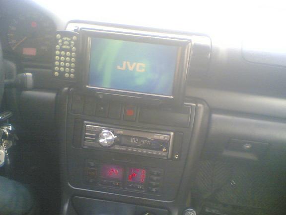

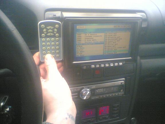

Стоял у меня пионеровский автокинотеатр... голова с дисководом и моторизированым дисплеем, отдельный блок с ТВтюнером и AV master 9000... а также два усилка на акустику.
В одну прекрасную ночь я всего этого лишился срезали сволочи все под корень... остались два фриаирных саба в задней полке, упереть ворам не удалось, уж больно круто они закреплены.
За четыре года было три машины и во всех стояли автокинотеатры.
Привык... но пока жаба душит покупать новый, поэтому решил обойтись малой кровью. К карпутерам осторожно приглядываюсь второй год, останавливает пока скорость загрузки...
В качестве монитора использовал телек мега известной фирмы "Витёк" http://www.shop-vitek.ru/show_good.php?idtov=5007,
голова JVS http://www.jvc.ru/product.php?id=KD-DV6107&catid=100075

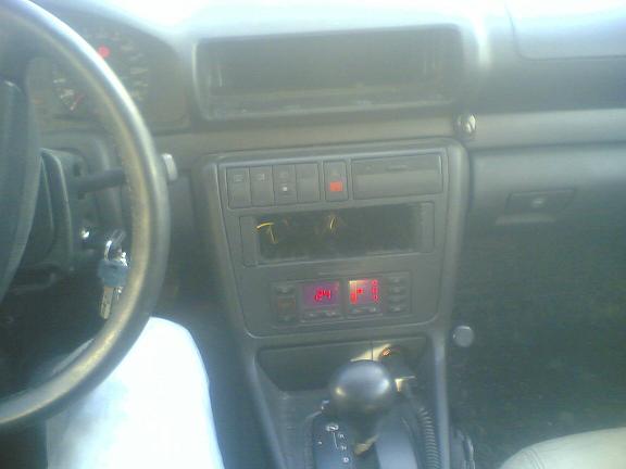

Главным условием для себя было то, чтобы при установке монитора не пострадала машина путем вырезания дыр в торпеде и т.п.
Вроде ниче так получилось, поэтому решил поделиться опытом.

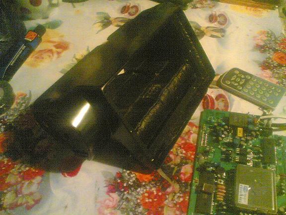

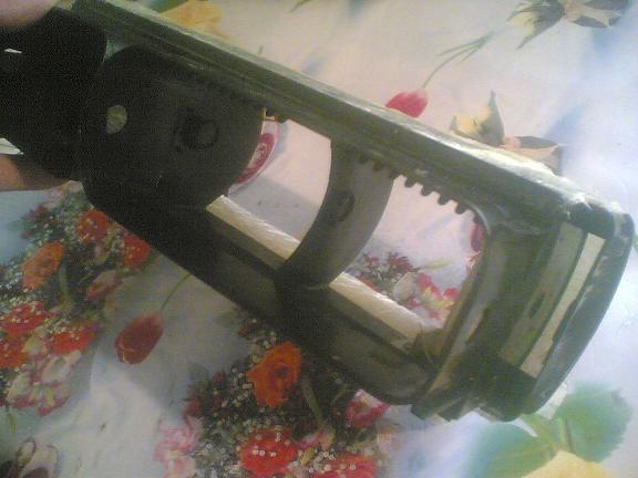

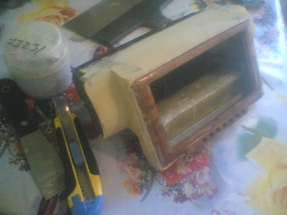

За основу взял решетку воздуховода. Далее алюминиевый каркас, стеклоткань с эпоксидкой и шпаклевка.
Чтобы конструкция как можно меньше занимала места, плату с ТВтюнером пришлось раположить горизонтально.
После первой примерки было решено убрать кнопки с лицевой панели и присобачить пульт.
Ну а далее все в картинках...
