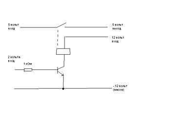

Вот так например

Спасибо, den_sad. На первый взгляд то, что нужно. Какой ранзистор нужно взять? КТ819Г http://www.5v.ru/ds/trnz/kt819.htm подойдет?

какой транзюк брать зависит от мошьности реле (какой ток пойдет на обмотку) кт819 - слишком мощный практически при любом раскладе - возьми что то из серии кт815, кт817 - у них ток около 1,5-2А этого хватит так же практически для любого реле. Кроме того, на схеме не показано, но ОБЯЗАТЕЛЬНО параллельно реле подцепи какой нибудь германиевый диод в обратном включении (минус диода на +12 вольт) - это для того чтобы при переключении ток с реле не пробил транзистор. И разберись с общим проводом на 2 и на 5 вольт - лучше всего 5 вольт Если у этих напряжений минус общий - то все в оряде, а если вдруг нет то 5 вольт коммутируй 2-мя контактными группами реле

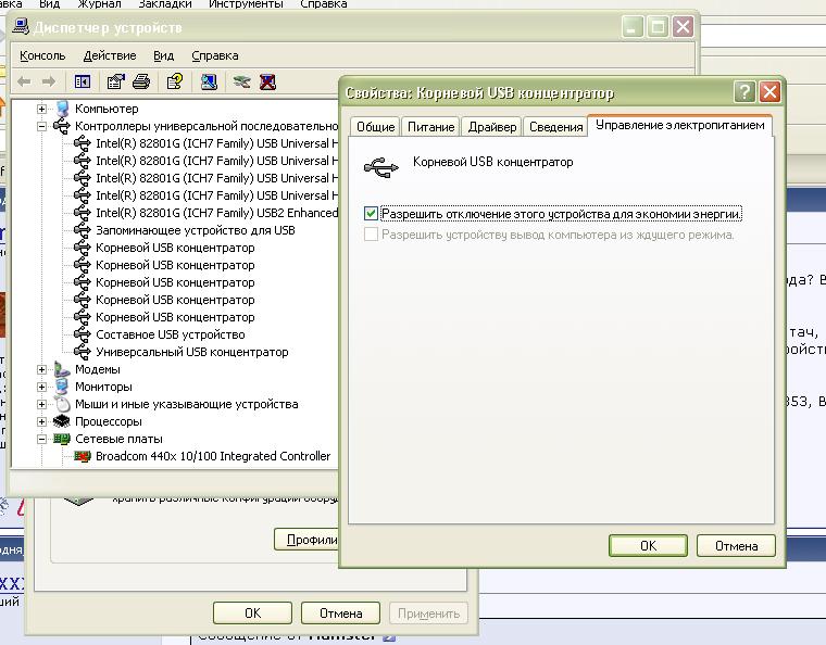

den_sad is on a distinguished road
Пожалуйста...

den_sad, у меня то же самое. Пункт "разрешить выводить..." неактивен и галка снята. Вобщем, это не влият на наличие в ждущем режиме 5В на USB.
