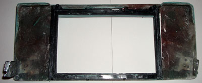

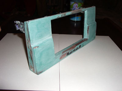

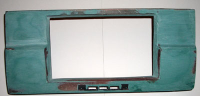

Изготовили рамку под монитор. С этим пришлось повозитьться довольно серьезно, выкладываю ниже фото рамки, ее еще надо будет загрунтовать и покрасить.
Устанавливали рамку в машине, все встало идеально, и практически мертво. Можно было даже не делать ухи, но перестраховка тут будет не лишней...
