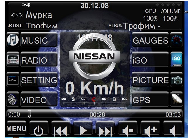

Классный мод!
Но вот почему рисунки на кнопках внизу смещены(на всех экранах) у меня?

Классный мод!
Присоединяюсь к вопросу... экран 800*480

Сообщение от Djaz Посмотреть сообщение
Вообще-то, надписи на кнопочках внизу - это шрифт...
