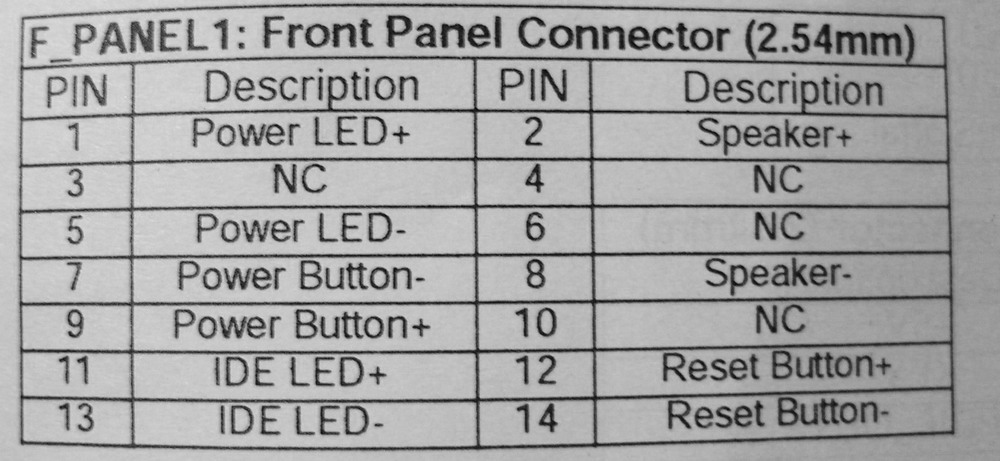

мож мне тоже кто подскажет куда провода цеплять???
или пин 7-9
или пин 12-14
фото мануала мамки:

Сообщение от drendendens Посмотреть сообщение
или пин 7-9
или пин 12-14
фото мануала мамки:
конечно же 7-9, а 12-14 это ресет (сброс) если к ним подключишь оон у тебы вместо выключения будет перезагружаться
спасиб, спасиб.....
