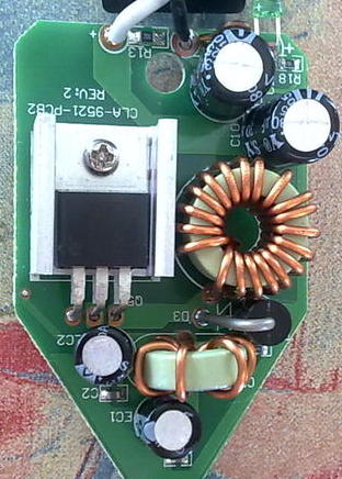

Купил вот это http://www.allcases.ru/show_good.php?idtov=10021121
При нагреве зарядного устройства до определенной t, начинается писк в колонках и расческа на мониторе. Что делать?
бук, еее 700, монитор http://carmonitor.ru/ru/vgacm920lcd.
Пока зарядник холодный все ок.
Спасибо.

когда нагреется какое напряжение выдает?

а по теме, скорее всего в девайсе уплывают конденсаторы. нужно заменить на нормальные.
а еще лучше разбери девайс, посмотри что там за микруха, найди на нее даташит, и будешь приятно удивлен, что эта микруха не способна выдавать заявленные токи.

если написанному верить
Input : 10~`8VDC, Output : 9.5VDC-2.315A
видимо он и не расчитан на 12-14 вольт
ограничивай по входу

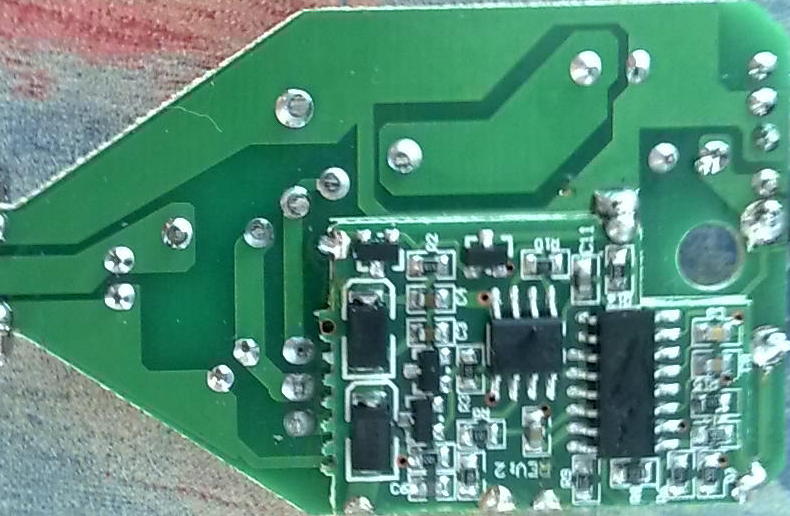

на нем написано 10-18 vdc.
даташит P60NF06.
Напряжение при нагреве проверить пока не могу тк мороз не хилый, ждать долго.
mcf1 а как понять уплывают и какие надо ставить?
Всем спасибо.

P60NF06 это мощьный мосфет,
хм задуманно хорошо но судя по фото чет качество пайки не ахти., да и там случаем не восьминогий мосфет ключ с другой стороны с дыркой в корпусе? плохо видно...
зы мдяя новая китайская технология многослойных плат

Девайс с виду крутой, я брал также в прикуриватель для ee 701 в ION за 400 руб, но в моем случае схемотехника гораздо проще, но работает у меня без проблем. Может диод перегревается от катушек?...

да уж, изнутри выглядит очень даже прилично (я думал все гораздо хуже)
а про кондеры имел ввиду их низкое качество, и то что у них с прогревом теряется емкость. в моей практике такое встречалось.

топикстартер, пропаивай все с большим количеством канифоли ибо явно видно "холодную пайку" особо на силовом транзисторе.
+ всетаки что там за дырка в восьминогой деталке?
