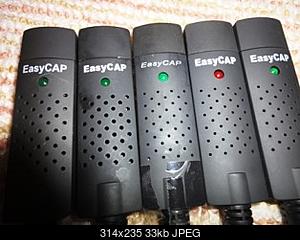

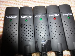

"Атака клонов":

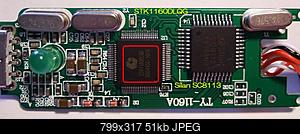

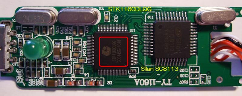

Они имеют одно название, и выглядят порой 1 в 1, только начинка вот у них разная:
1. UTV007
- Single chip (UTV007 A614231.1 1136L1BK)
- VID&PID [1B71:3002]
> Работает стабильно, рекомендуется к приобретению
2. STK1160
- Video chip (Syntek STK1160)
- Video processor (Silan 8113 или GM7113) // это аналоги SAA7113
- VID&PID [05E1:0408]
> Может работать, но с софтом "EasyCAP Viewer" или "Easycap Car" работает нестабильно.
3. Easycap стандарта UVC
- Single chip (Бывает на чипах XYUSB01, XYUSB02 и AMT-630 ...возможно и еще есть...)
- VID&PID [18EC:5850]
> Софт используется другой, как для веб-камер...например UsbWeb
4. SMI Grabber Device
- Video chip (Somagic SMI-2021CBE)
- Video processor (Silan 8113)
- VID&PID [1C88:0007]
> Не поддерживается софтом, отсутствие рабочих драйверов.
5. eMPIA Technology
- Video chip (EM286x)
Еще у них есть аудио чип (Realtek, VIA, Cirrus Logic,...etc), но это не имеет значения.
Рекомендации к покупке:
Идем на китайский базар aliexpress.com, в поиске вбиваем ключевое слово UTV007, а не easycap, тем самым отфильтруем кучу "левых"...
Далее общаемся с продавцами на предмет уточнения чипа(можно даже попросить фото), ибо в худшем случае(когда придет не то что нужно) эта переписка будет основанием для возврата денег (диспут).
По тому же принципу покупаем и на ebay. Кому где удобнее.
Определить начинку на 100% по внешним признакам невозможно. Количество входов (1 или 4) не имеет значения.
Название может быть абсолютно любым.

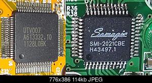

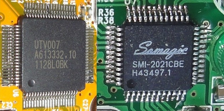

КАК??? ....только вскрыв корпус, опознать чип по маркировке.
Либо, когда девайс на руках, подключить его к ПК и посмотреть как определиться в системе (его VID&PID)

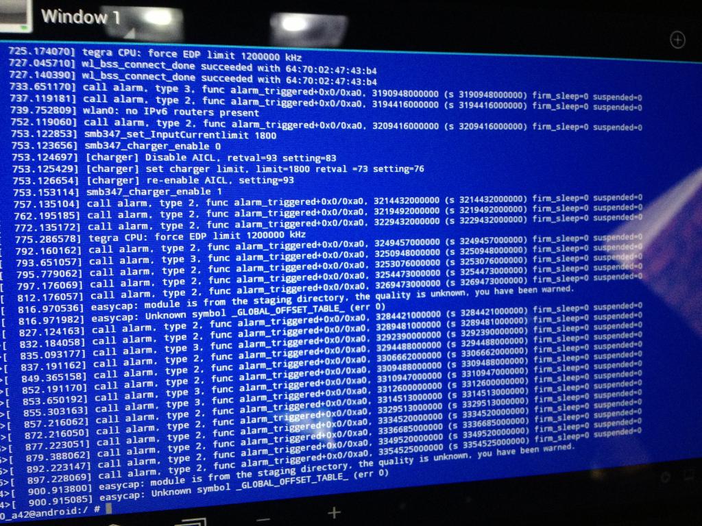

Попытался, но... появилась странная ошибка: no such file or directory
Ошибки в пути нет, в названии тоже. Даже файл перемещал и менял имя. Все равно no such file or directory. Ничего не пойму.
з.ы. полазил по форумам, пишут, что скорее всего дело не в пути, а в самом модуле. В нем косяк.
Rage2?

Рут стоит? перед командой insmod....., su вводил?
сразу после ошибки "no such file or directory", смотри dmesg и logcat, там должен быть ответ...
_GLOBAL_OFFSET_TABLE_ (err 0)
з.ы. что за call alarm? у меня этих ошибок там куча
Maxim Droy, ок, вечерком попробую пересобрать... по поводу "твоей ошибки " ..я думаю это просто лог
Погуглив я нашел решение проблемы. При компиляции к флагам надо добавить -fno-pic
з.ы. сел бы сам, да вот так и не понял с какого репозитория тянуть исходники тимуровской прошивки. Там как-то много папок

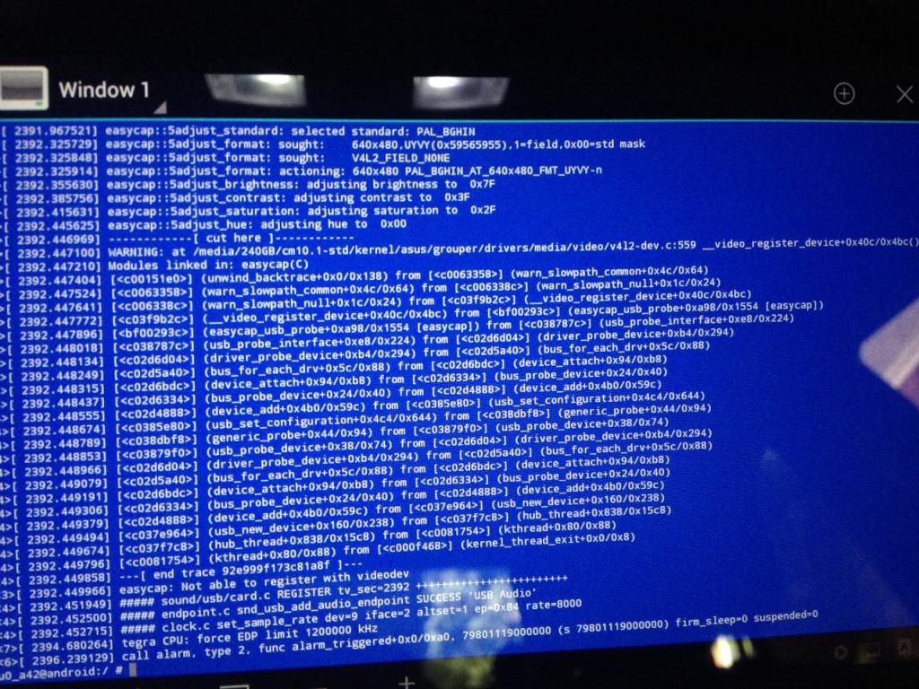

Все круто! Модуль установился, но изи не стартует Не появляется /dev/video
Вот лог. Смущает надпись: not able to register with videodev
Дело в правах? Ставить права надо на /dev/video? Но как их ставить, если этой папки нет
