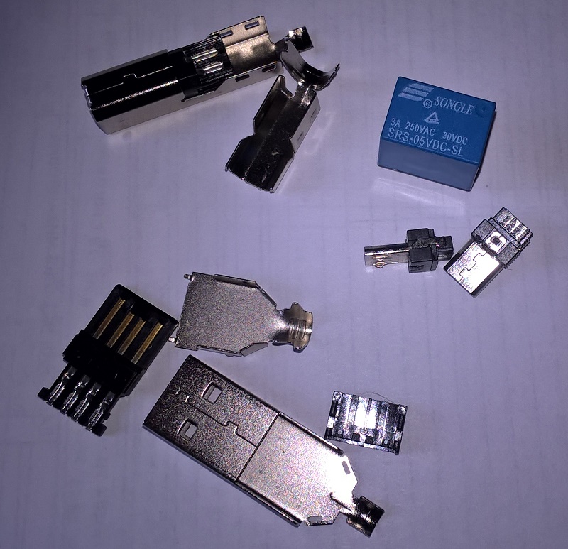

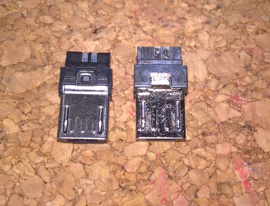

Для изготовления понадобиться HDMI-кабель, разъем micro USB с пятью контактами и боковой планкой от корпуса, USB разъем для HUB-а (USB-A или USB-B) и миниатюрное электромеханическое реле с размерами корпуса 15х10х12мм.
ID:	49351 Нажмите на изображение для увеличения
ID:	49352 Нажмите на изображение для увеличения

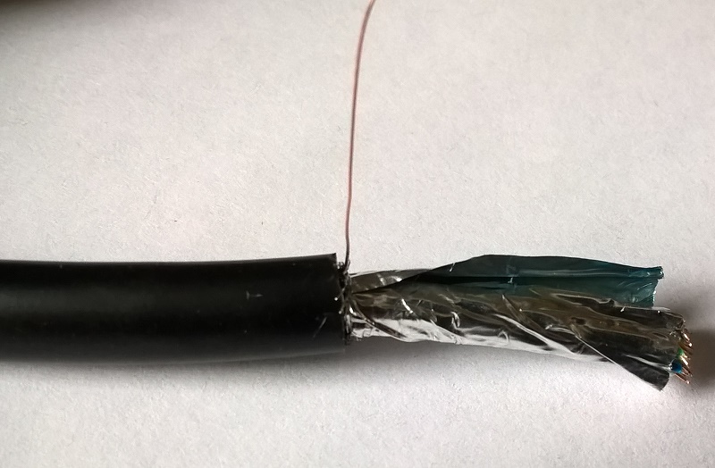

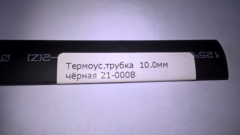

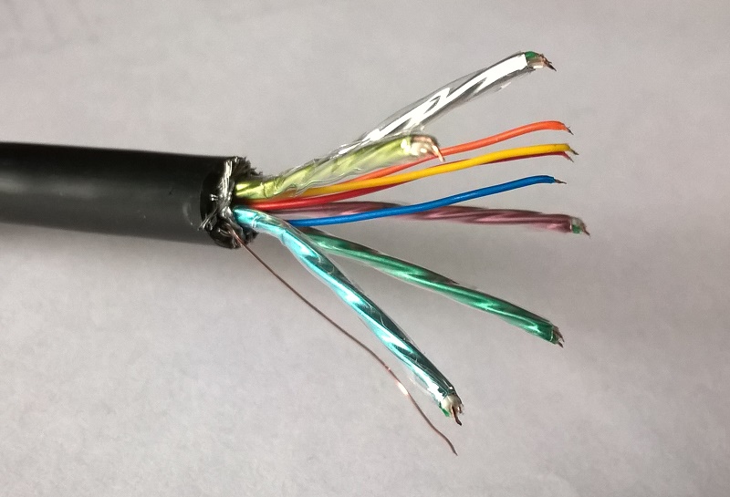

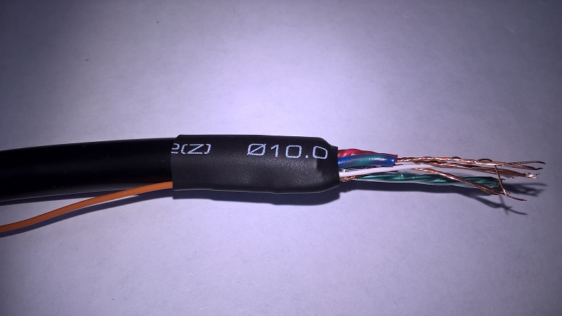

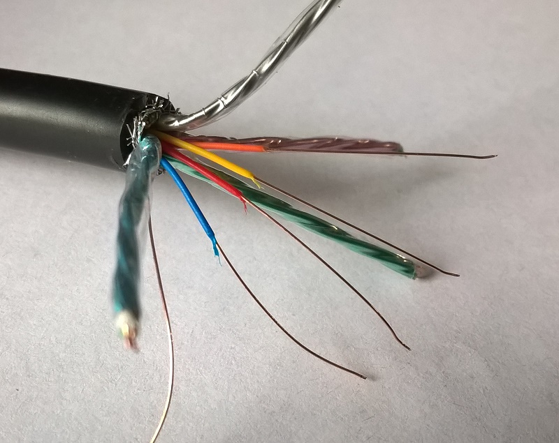

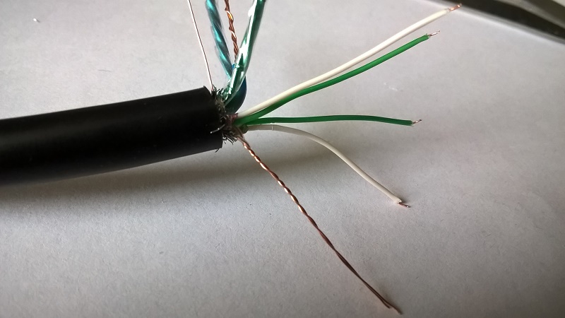

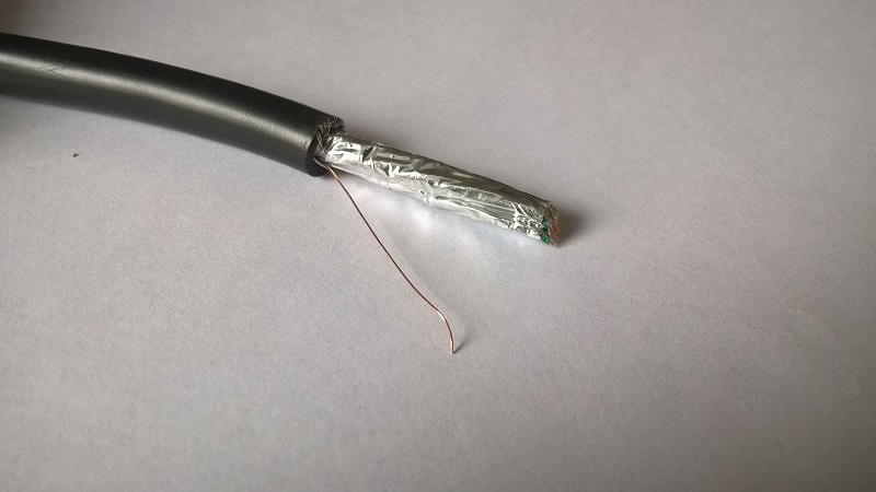

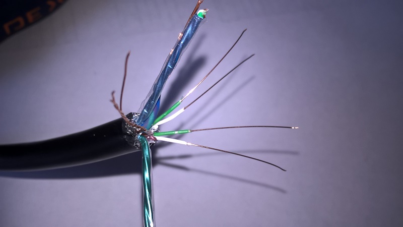

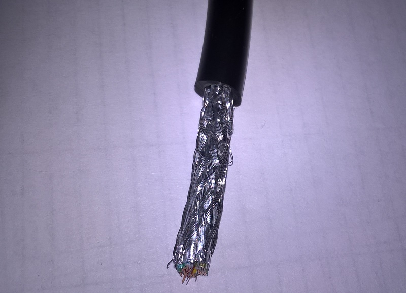

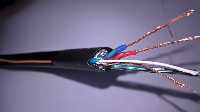

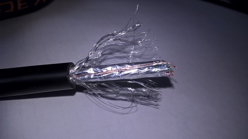

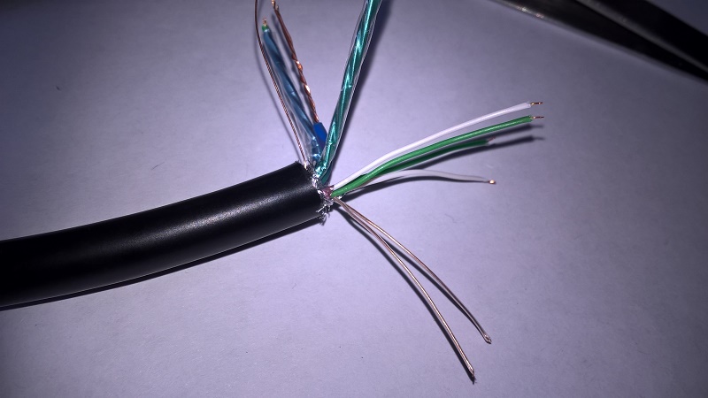

К HDMI кабелю есть особенные требования... Важно, что бы в нем была внешняя оплетка-экран, кросс-жила между внешней оплеткой - экраном и фольгой (жила может быть в виде медного одножильного проводника или в виде многожильного "голого тросика") и три провода в каждой отдельной скрутке (могут быть все три в изоляции или два в изоляции, а один "голый").

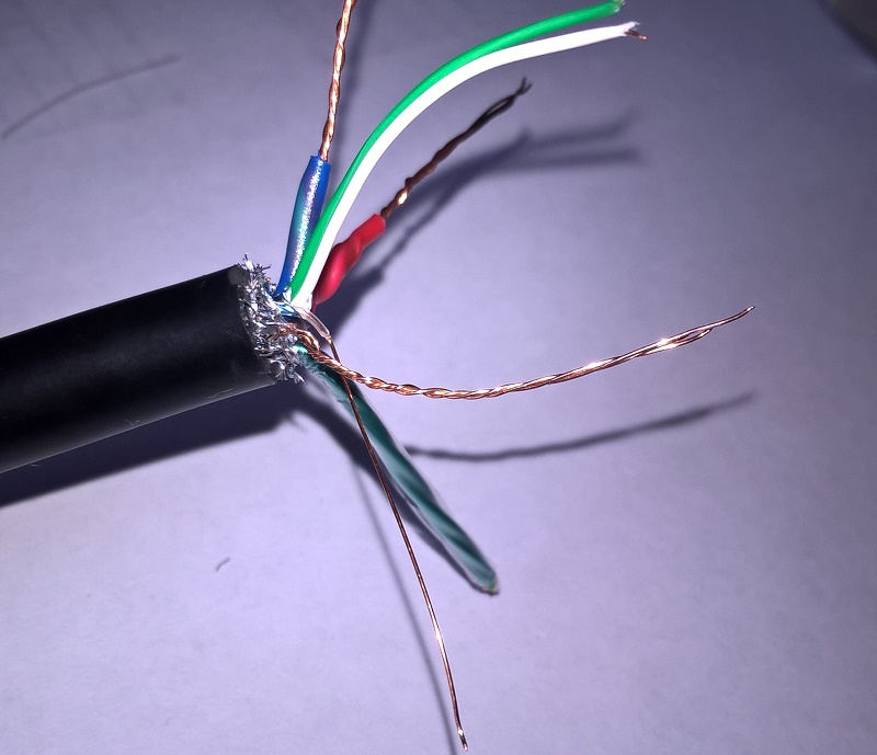

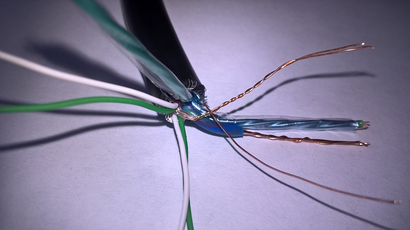

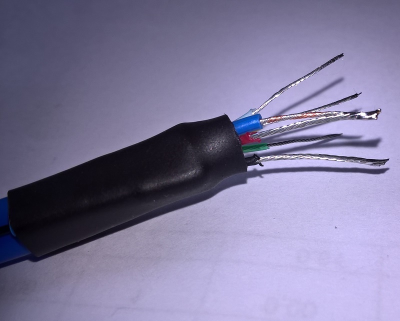

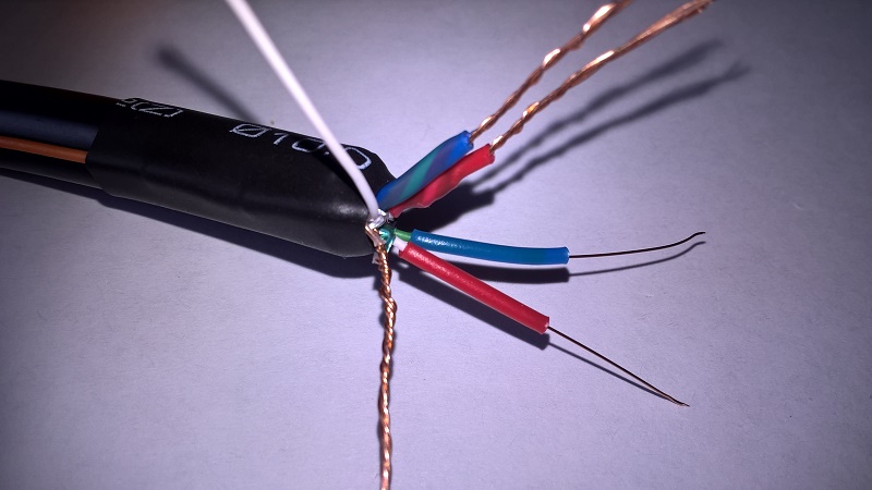

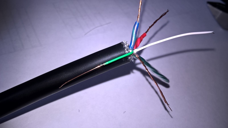

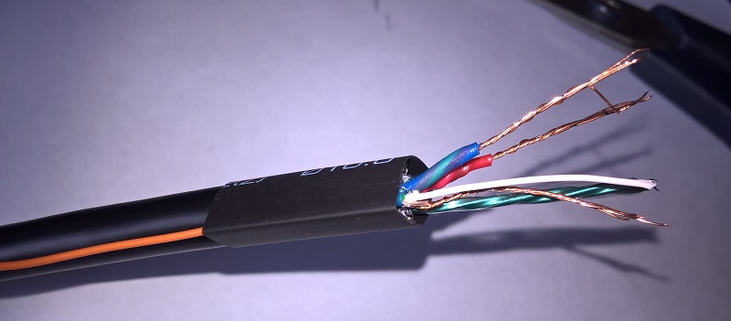

Порядок действий...
Обрезаем под "корень" внешнюю оплетку-экран ( осторожно, что бы не повредить кросс-провод), а так же общую фольгу вокруг проводов.
ID:	49357 Нажмите на изображение для увеличения

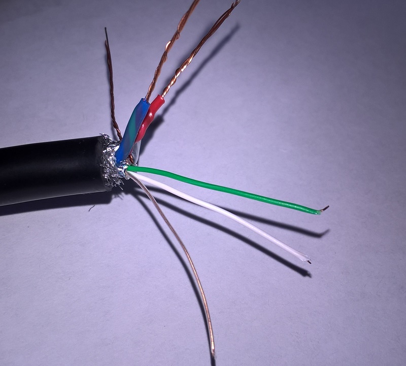

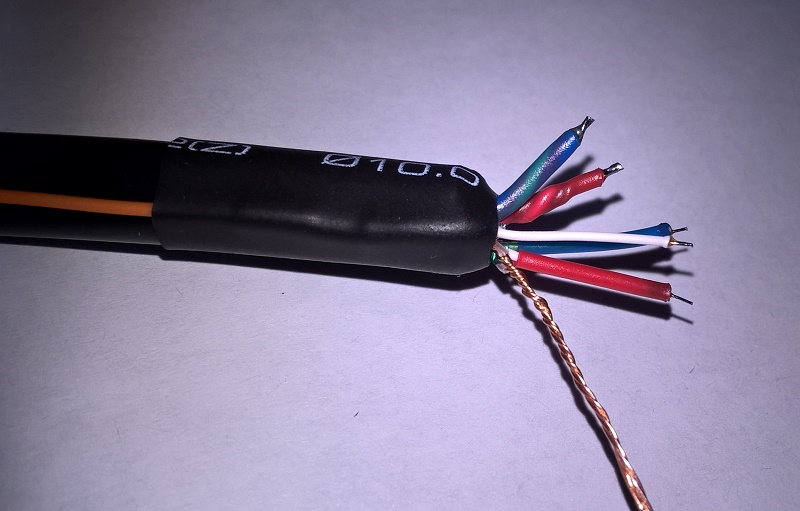

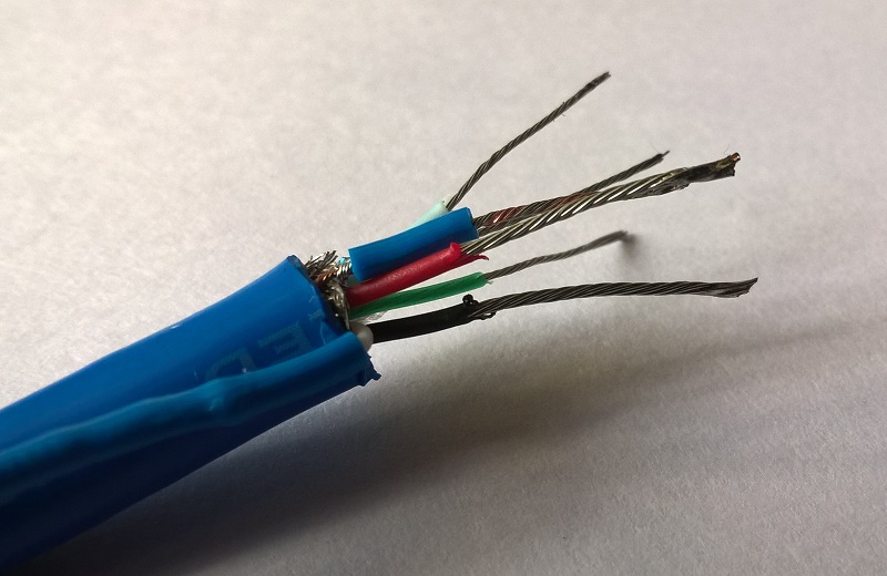

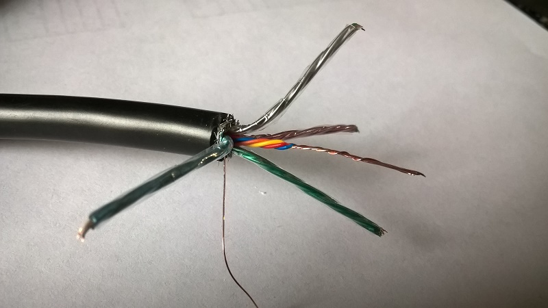

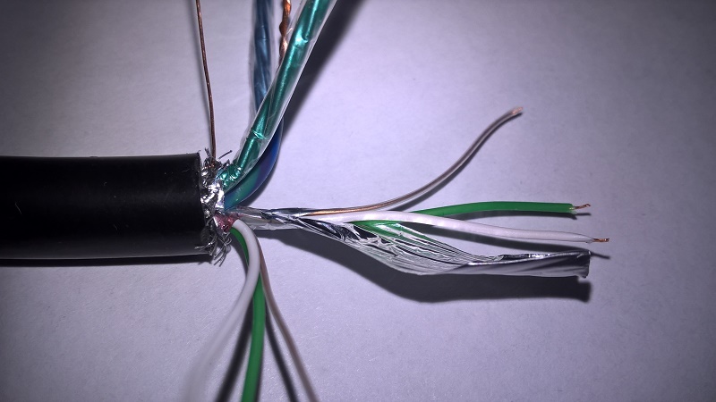

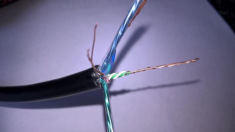

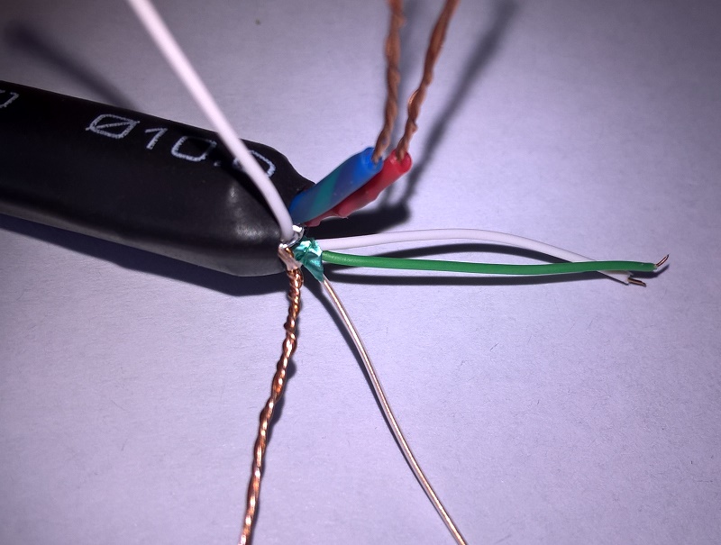

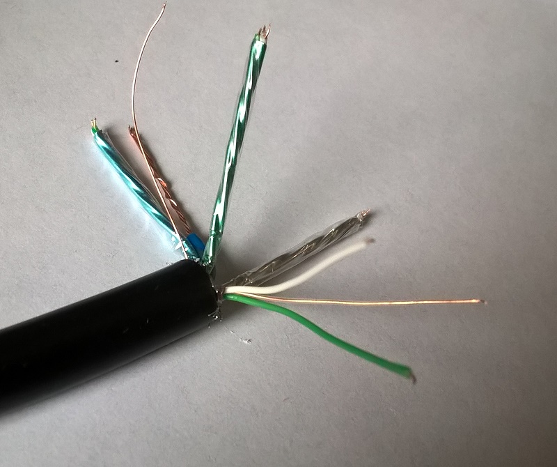

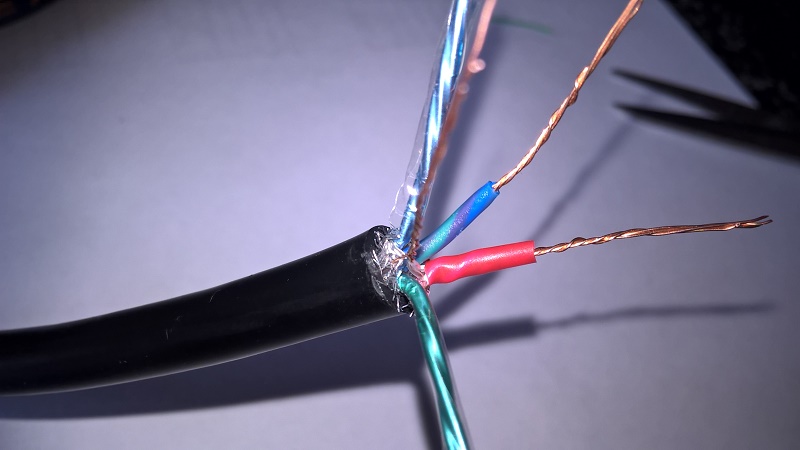

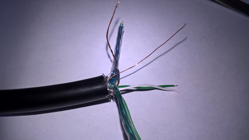

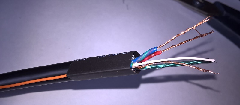

Все провода, которые без фольги, а их может быть 4 или 5 штук зачищаем и скручиваем вместе, оставив примерно 8-10 мм изоляции. Это будет общий "минус" - GND. Скрутка существенно увеличивает сечение, что позволяет делать достаточно длинный кабель (максимальная длинна кабеля, который мне приходилось делать по такой технологии - 1,8 м) без потери мощности по питанию. Далее на эту"скрутку" одеваем термоусадку диаметром 1.5 мм, длиною 10 мм и усаживаем. Термоусадка необходима, как защита от перегрева и сохранения изоляции на проводниках поскольку при пайке на разъем быстро начинает плавиться и качественного результата может не получиться. С термоусадкой все получается качественнее...
ID:	49358 Нажмите на изображение для увеличения
ID:	49359 Нажмите на изображение для увеличения
ID:	49360 Нажмите на изображение для увеличения

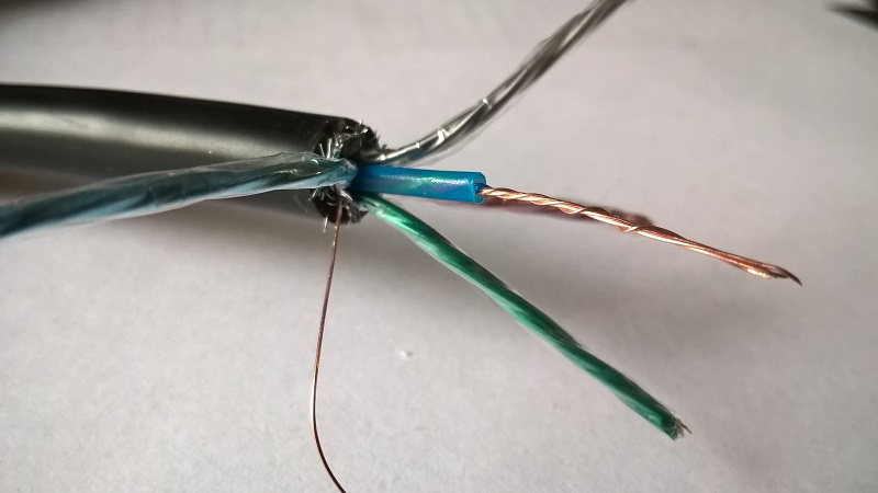

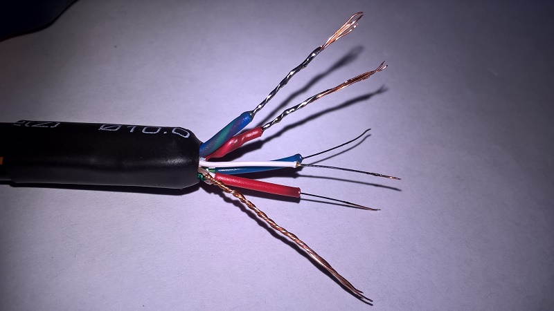

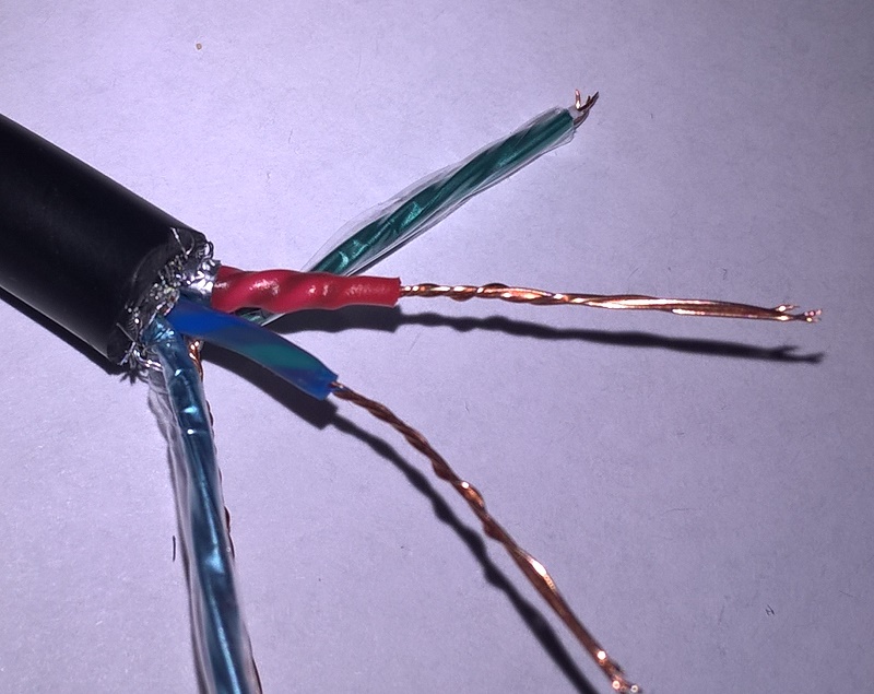

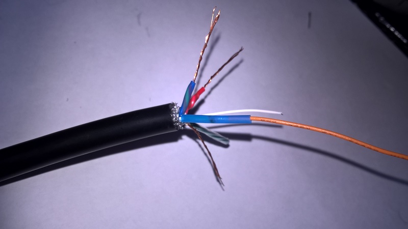

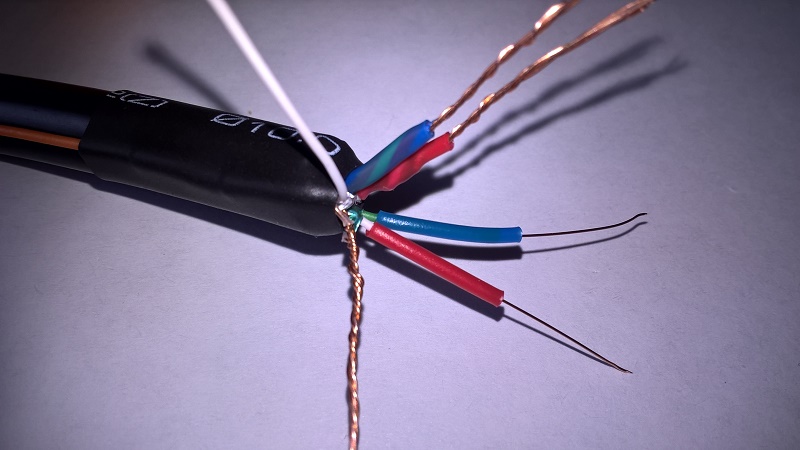

Теперь на листке бумаги нужно записывать цвета отдельных фольгированных скруток, чтобы в ответной части кабеля не перепутать назначение проводников. Всего потребуется четыре фольгированные скрутки. Лишние обрезаем под "корень".
Выбираем две пары скруток для формирования линии +5В и записываем их цвета. Обрезаем с них фольгу, выбираем в каждой скрутке один из трех проводов (в моем случае это в полупрозрачной изоляции, а он может быть и без изоляции), снимаем с этих двух проводов изоляцию, если она есть и свиваем их вместе с кросс-жилой (это будет общий экран и не путать его с "минусом"). Оставшиеся четыре провода зачищаем также, как и для "минуса", оставив 8-10 мм изоляции, скручиваем вместе и усаживаем в термоусадку (рекомендую другого цвета, нежели у "минуса", чтобы не перепутать ).
ID:	49364 Нажмите на изображение для увеличения
ID:	49365 Нажмите на изображение для увеличения
ID:	49366 Нажмите на изображение для увеличения
ID:	49367 Нажмите на изображение для увеличения
ID:	49368 Нажмите на изображение для увеличения

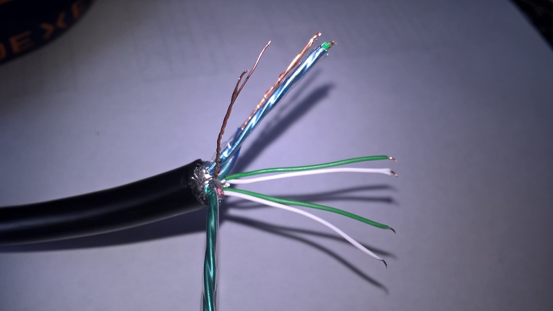

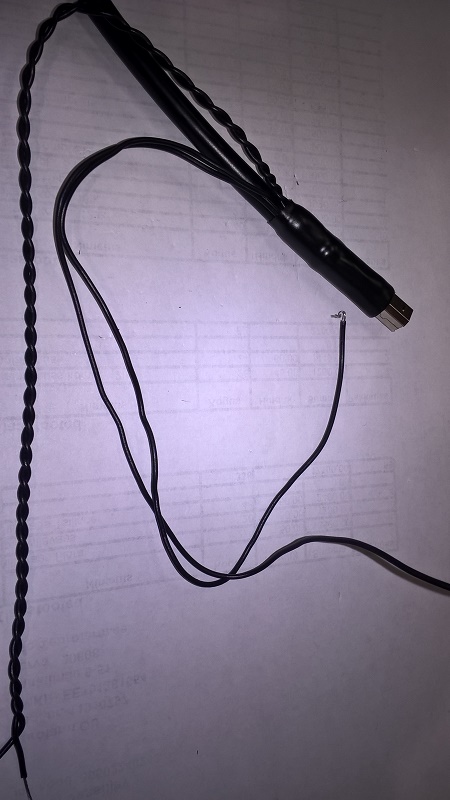

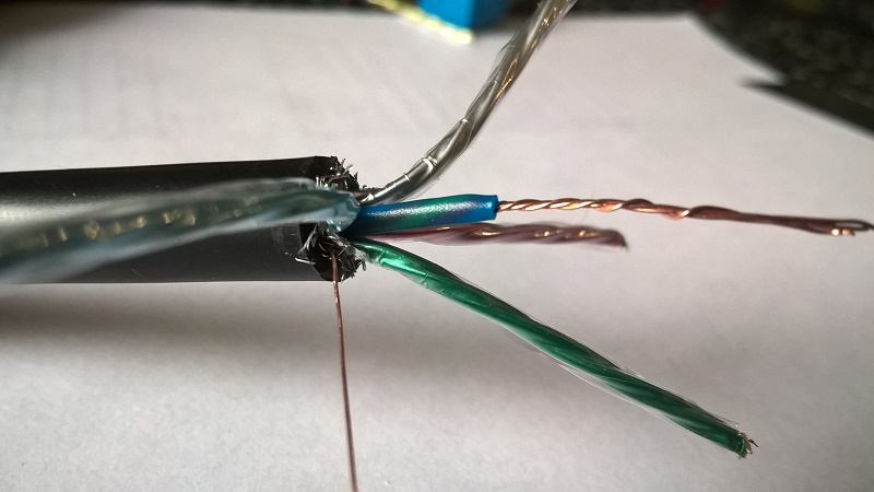

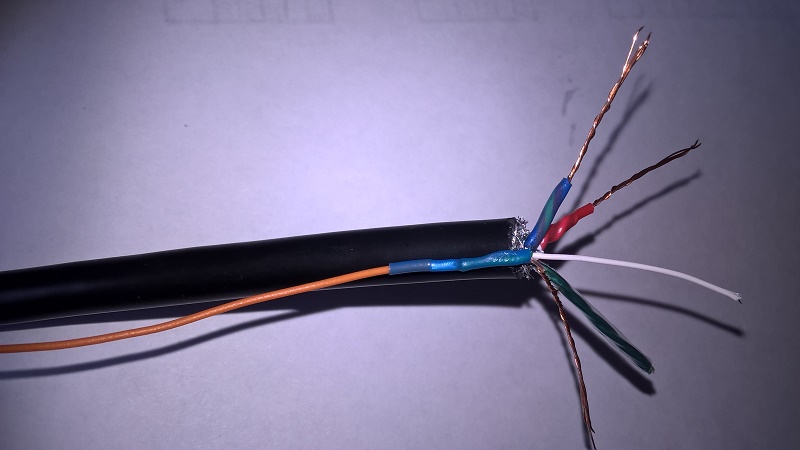

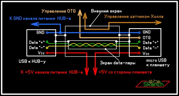

Это сформированы две основные линии: "плюс" и "минус". Причем за счет использования двух проводников скрученных вместе с кросс-жилой в скрутках линии +5В получили дополнительный "экран".
Теперь нужно сделать внешний "выход" управления датчиком Холла. Выбираем "фольгированную скрутку", записываем ее цвет, удаляем фольгу, один из трех проводов (в моем случае это в полупрозрачной изоляции, а он может быть и без изоляции) "отправляем" на кросс-жилу, из оставшихся двух выбираем один и выводим наружу припаяв к нему тонкий проводок длиною в 20-25 см.(это и будет управление Холлом). Теперь на кабель надеваем термоусадочную трубку диаметром 10 мм и длиною в 25 мм и усаживаем феном, причем проводок на Холл должен оказаться внутри термоусадки.

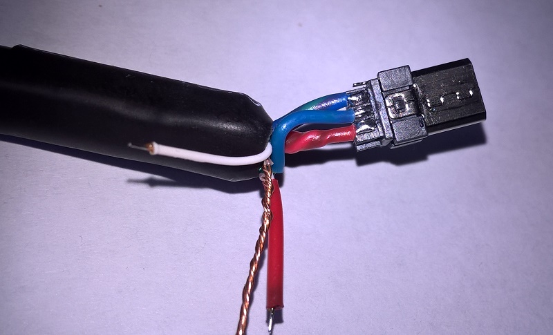

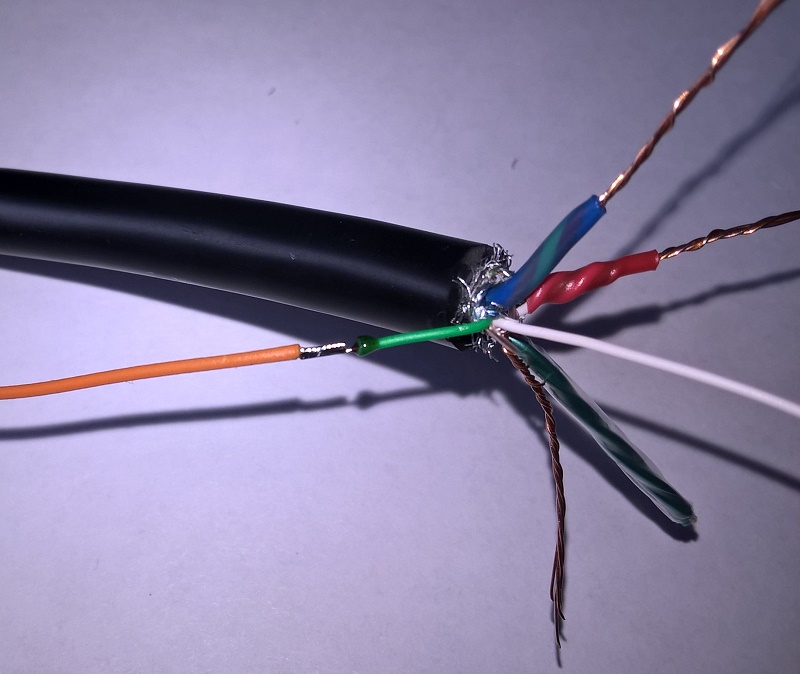

Оставшийся провод из "скрутки" предназначается для управления режимом OTG.
Оставшуюся "фольгированную скрутку" "потрошим" аналогично предыдущей, с "выбросом" отдельного провода на кросс-жилу. Оставшиеся два провода будут сигнальной линиями "D+" и "D-", а провод на кросс-жилу создаст для этой сигнальной "пары" свой дополнительный экран. Каждый из проводов зачищаем чуть больше чем для "плюса" и "минуса" - примерно 12-15 мм. и усаживаем в термоусадку. Так же зачищаем и провод для OTG. Все получившиеся выводы облуживаем (кроме скрутки кросс-жилы ) и обрезаем, оставив примерно 2 мм для пайки на разъем.

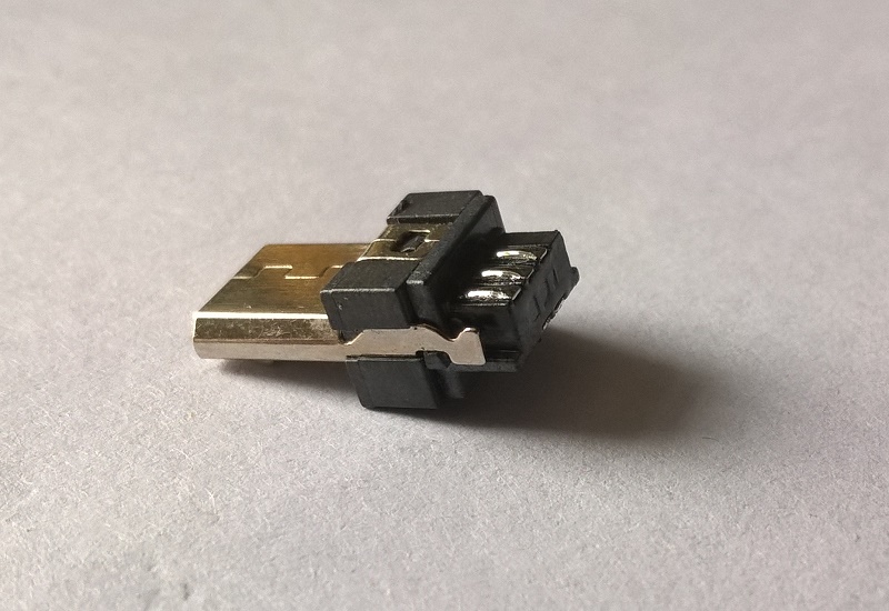

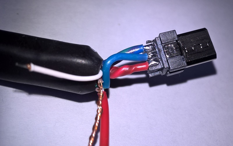

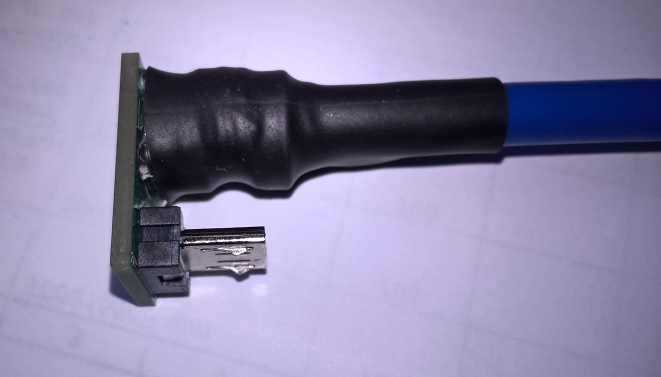

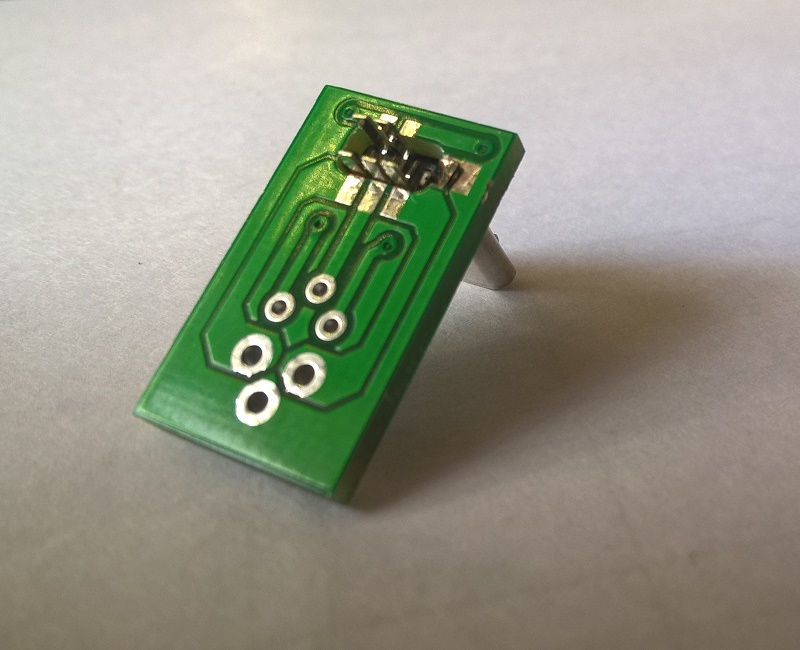

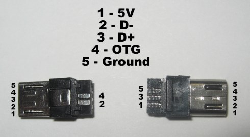

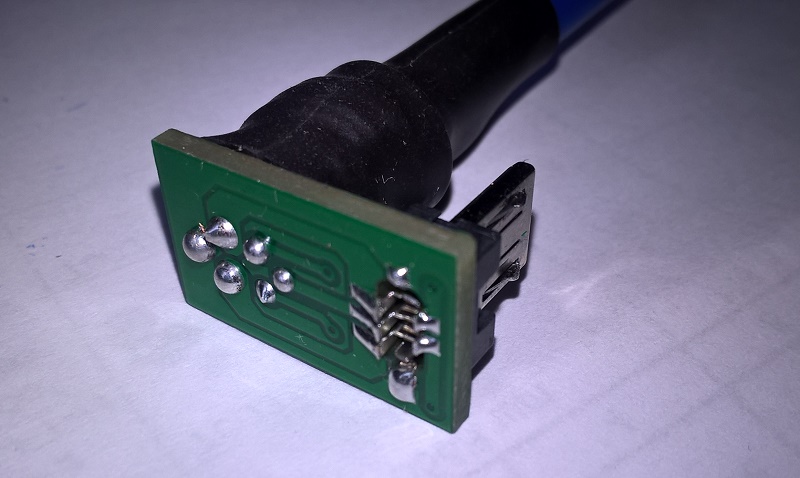

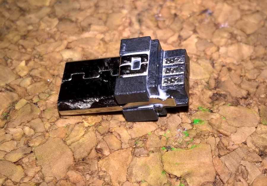

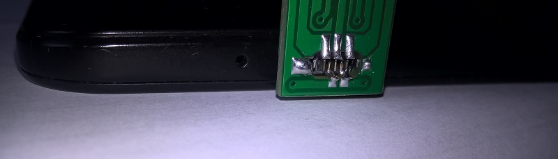

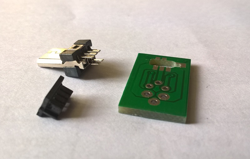

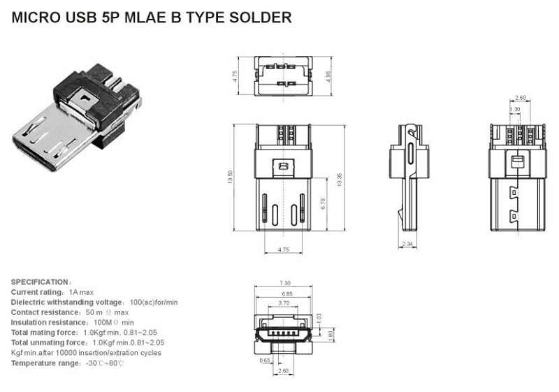

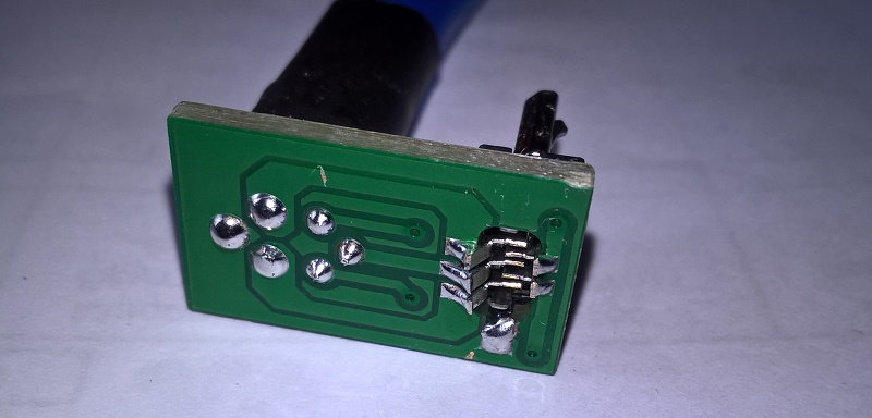

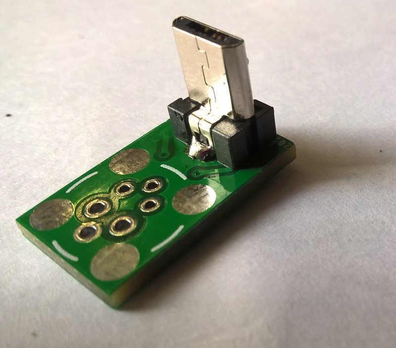

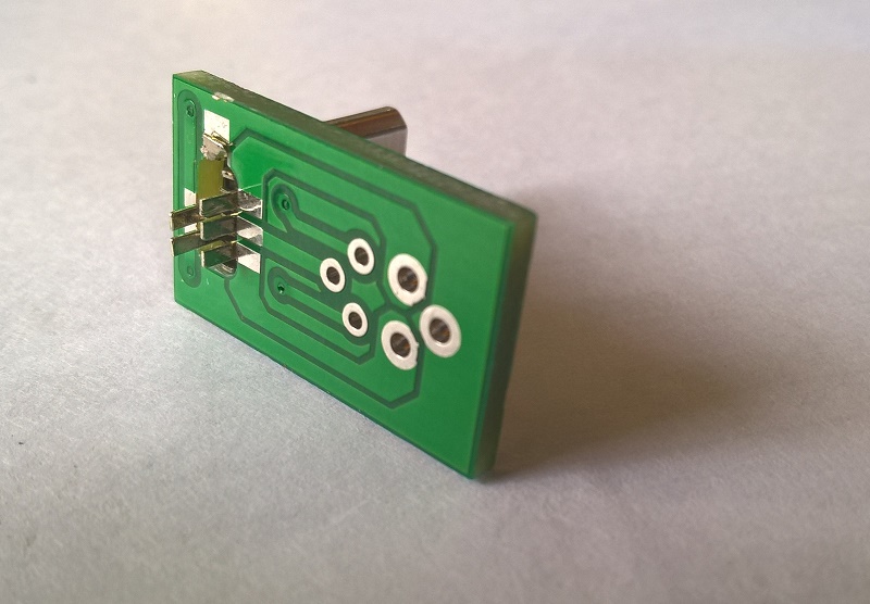

Контакты на разъеме micro USB облуживаем. И распаиваем согласно схеме.
Я рекомендую использовать безотмывочный флюс. Но тем не менее обязательно готовый разъем тщательно промыть или ацетоном, или спиртом...
ID:	49390 Нажмите на изображение для увеличения
ID:	49391 Нажмите на изображение для увеличения
ID:	49392 Нажмите на изображение для увеличения
ID:	49393 Нажмите на изображение для увеличения
ID:	49394 Нажмите на изображение для увеличения

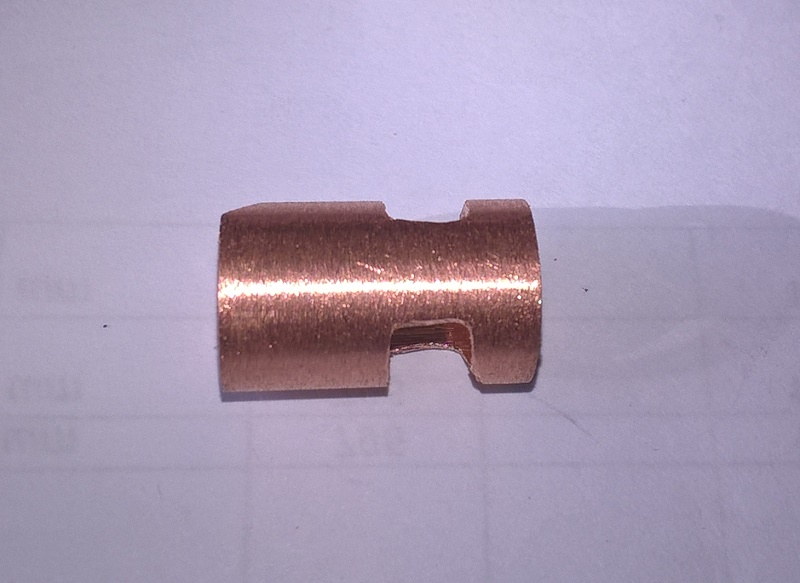

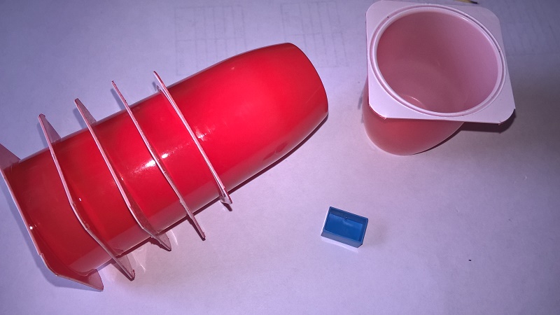

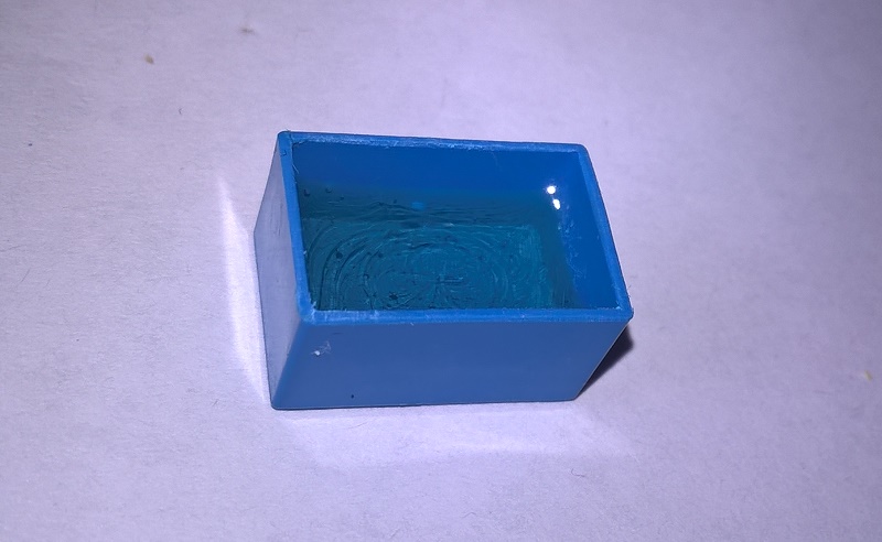

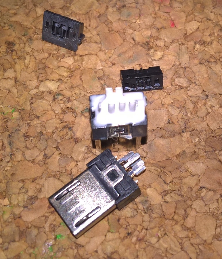

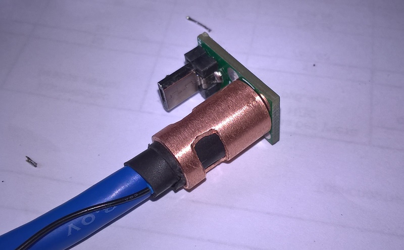

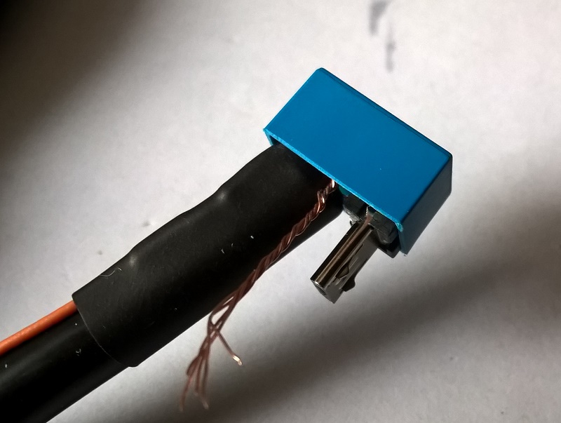

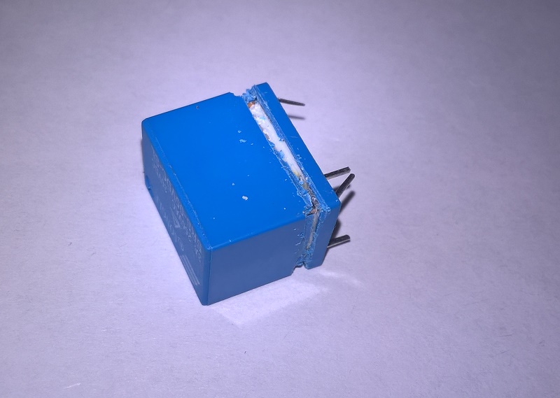

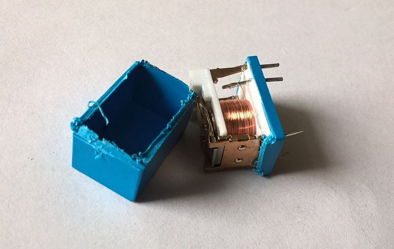

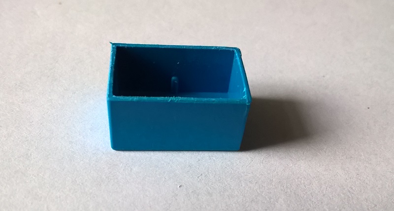

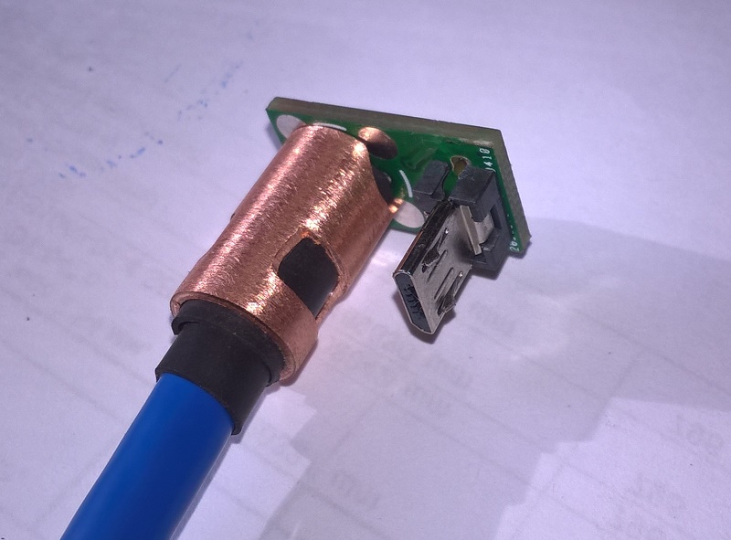

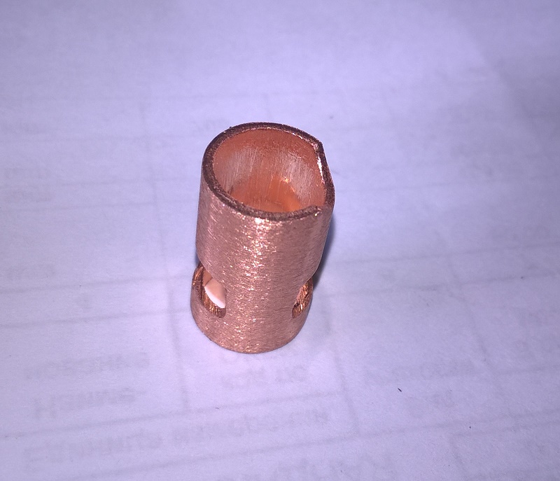

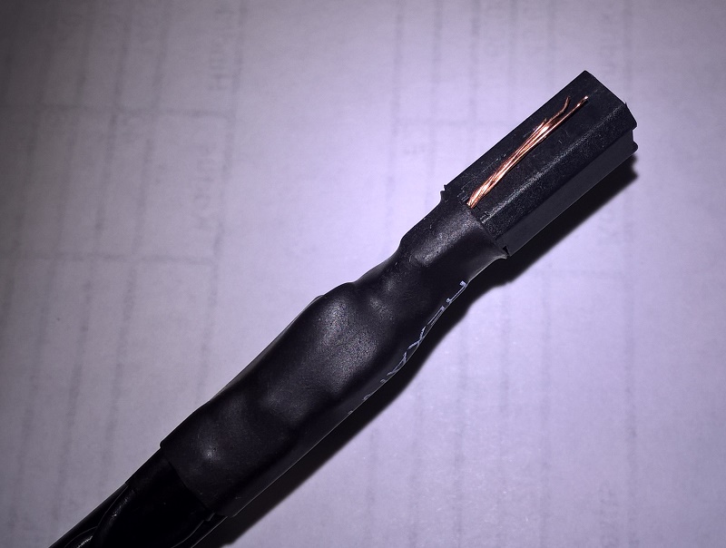

Корпус реле разрезаем по кругу полотном по металлу, отступив от края со стороны контактов примерно на 2 мм. Делаем это без "фанатизма" - корпус очень тонкий и любое неловкое движение приводит к его разрушению. Желательно обрезать как можно ровнее, чтобы сохранить нужную глубину корпуса.
Вынимаем "внутренности" реле и напильником или наждачной бумагой выравниваем края корпуса.
ID:	49396 Нажмите на изображение для увеличения
ID:	49397 Нажмите на изображение для увеличения

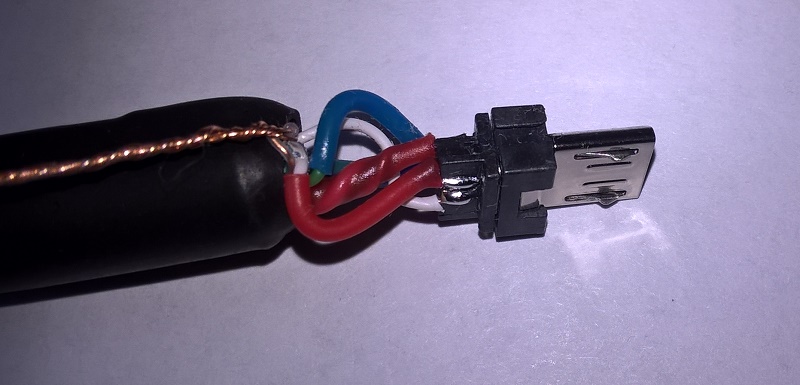

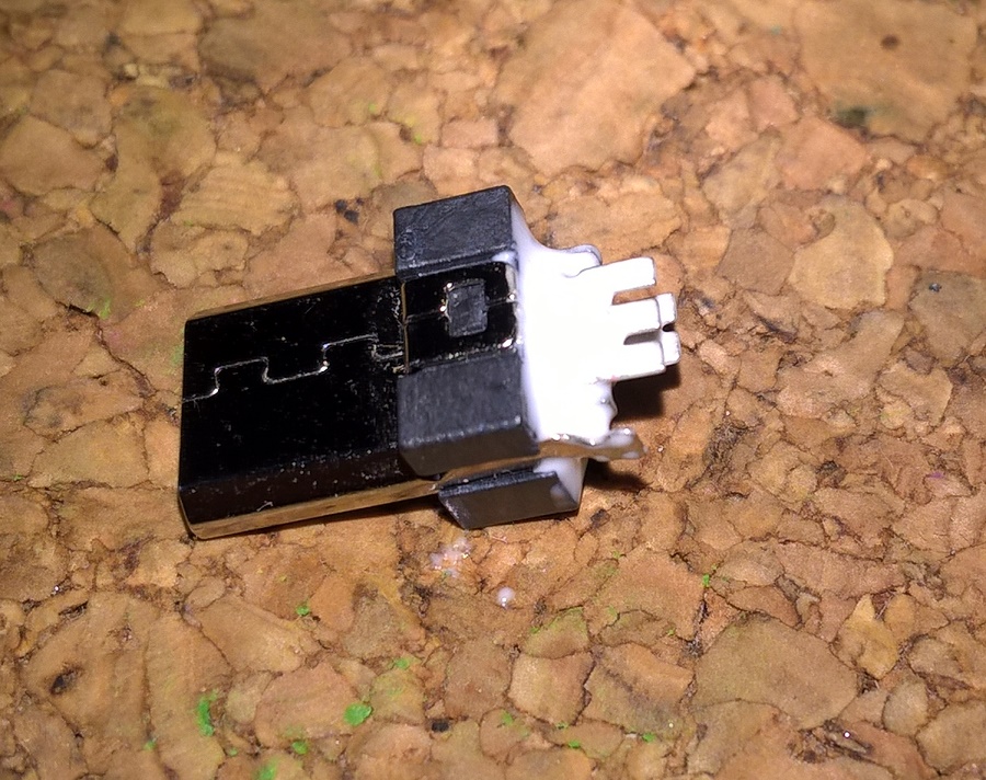

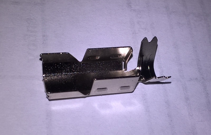

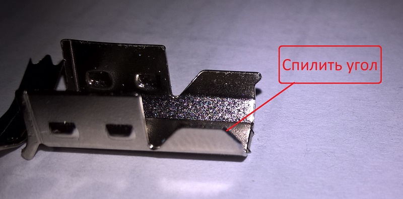

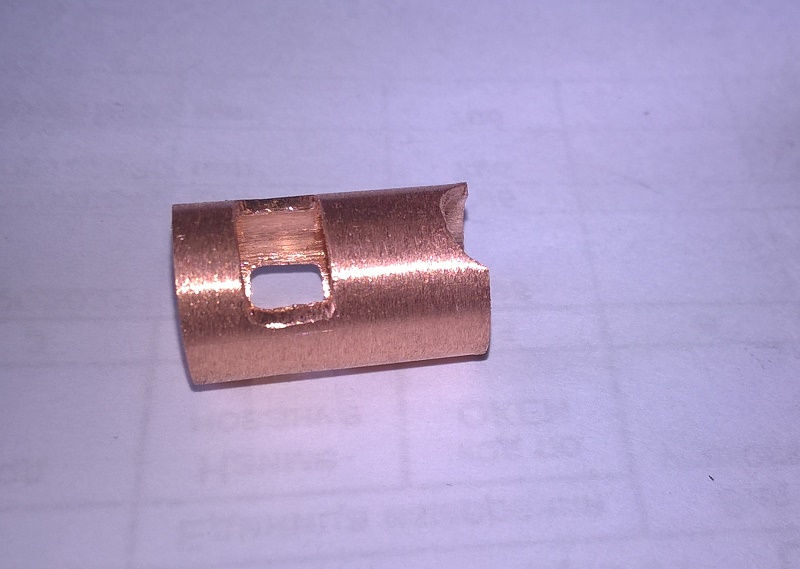

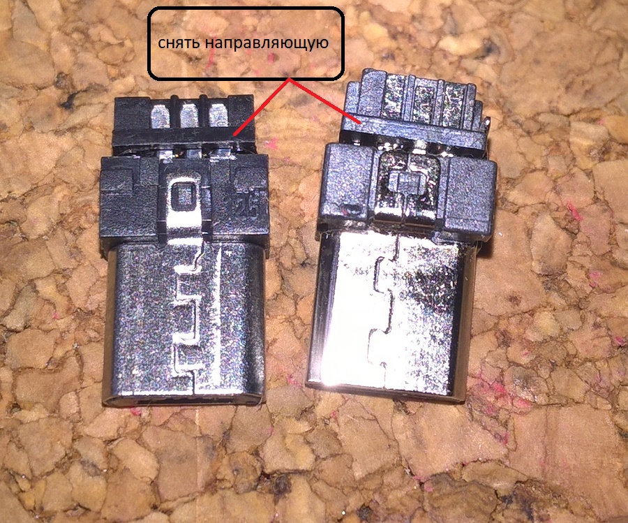

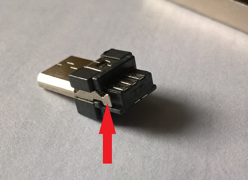

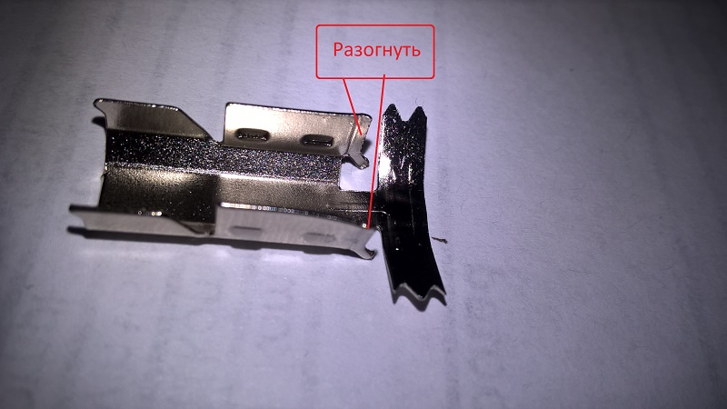

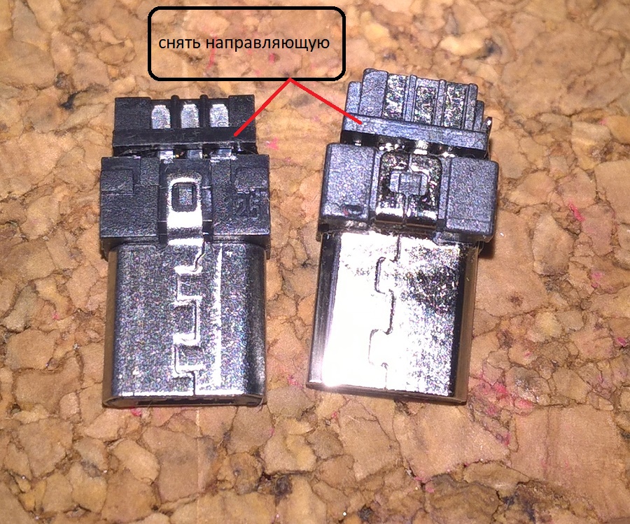

Теперь готовый разъем сгибаем таким образом, чтобы фиксаторы на плоскости разъема оказались снаружи. И делаем примерку в корпус...
Вынимаем из корпуса заготовку и не меняя положения припаиваем кросс-жилу к боковому продолжению на корпусе micro USB.
ID:	49400 Нажмите на изображение для увеличения
ID:	49401 Нажмите на изображение для увеличения

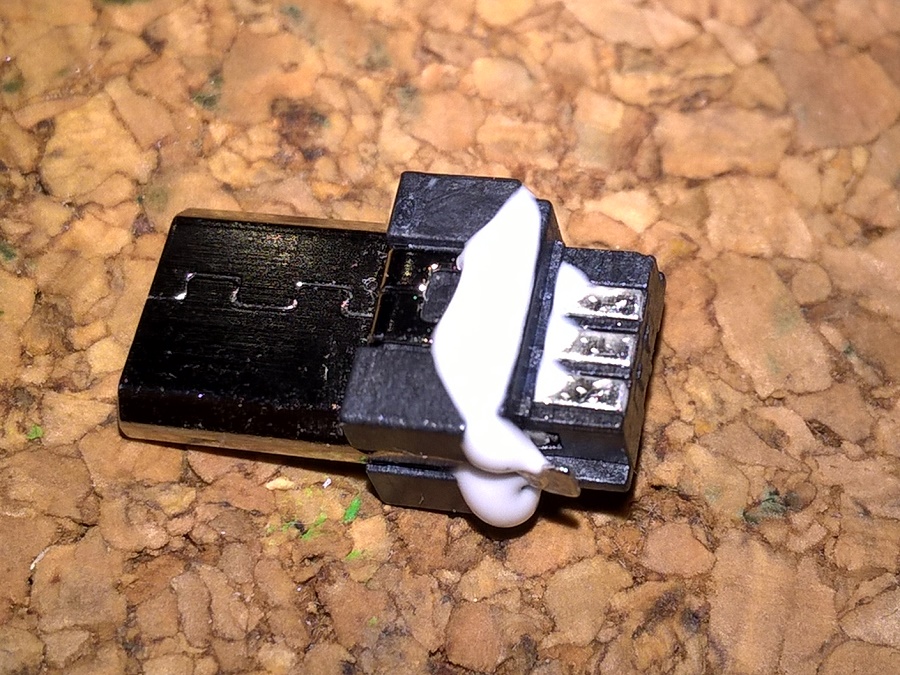

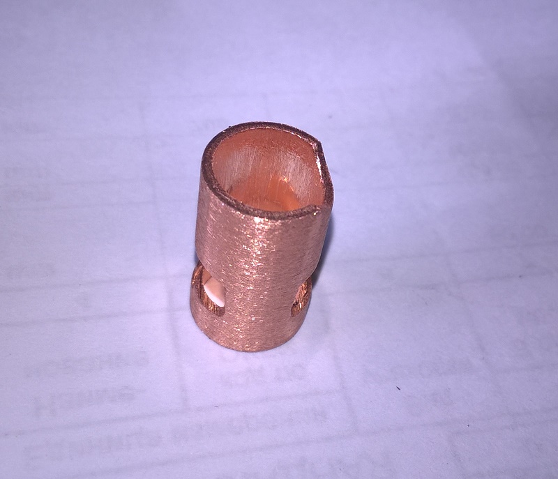

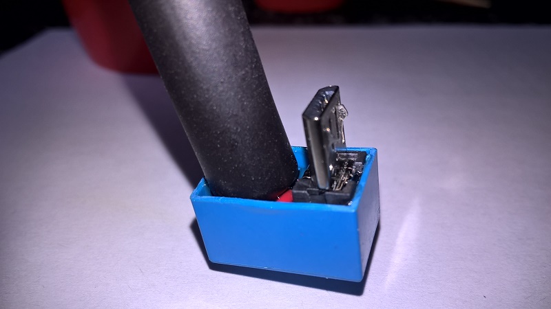

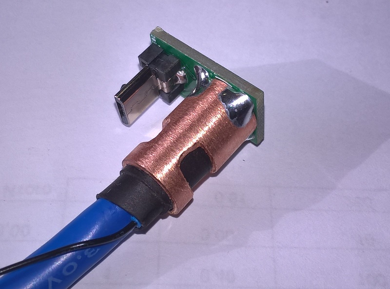

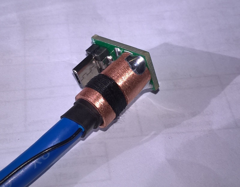

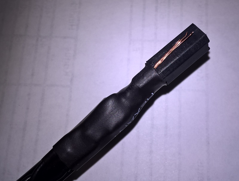

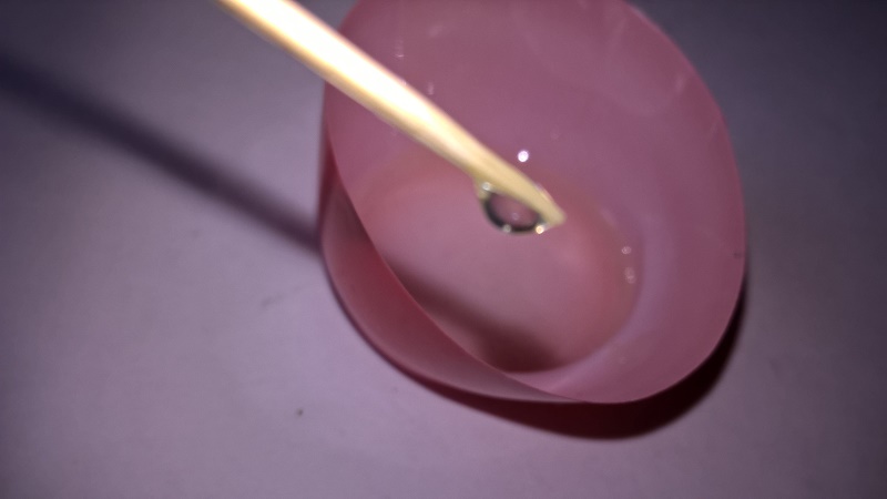

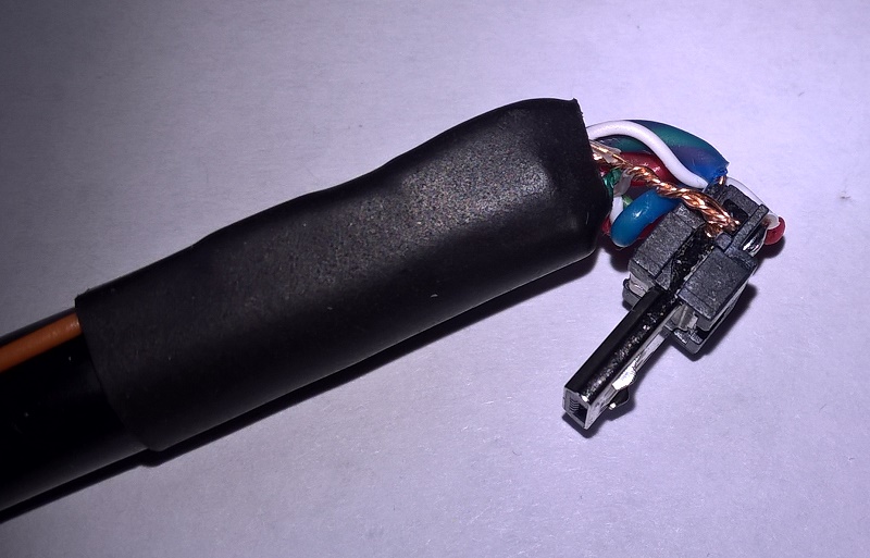

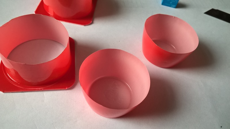

Теперь один из сложных моментов - залить разъем в корпусе эпоксидной смолой. Смола в ограниченном пространстве начинает приобретать "сверхтекучесть" и ползет вверх внутри самого разъема и может залить наглухо все контакты. Поэтому лучше понемногу... Для размешивания можно использовать подручные средства (емкости)- я использую баночки из под йогурта. Замешиваем примерно по объему в половину корпуса реле. Если смола тягучая нужно подогреть феном для более удобного использования, но греть не сильно, а то может резко кристаллизоваться. Наполняем корпус от реле примерно до половины или чуть меньше. Ждем некоторое время, постоянно проверяя зубочисткой вязкость смолы (должна стать, как мед - вязкая). Вставляем в него осторожно наш разъем корректируя его положение. И зафиксировав в таком положении дождемся полного отверждения смолы.
Как только смола "схватится"- можно добавить до "краев" корпуса используя для этого зубочистку - по капельке в полости внутри разъема.
ID:	49403 Нажмите на изображение для увеличения
ID:	49404 Нажмите на изображение для увеличения
ID:	49405 Нажмите на изображение для увеличения
ID:	49406 Нажмите на изображение для увеличения

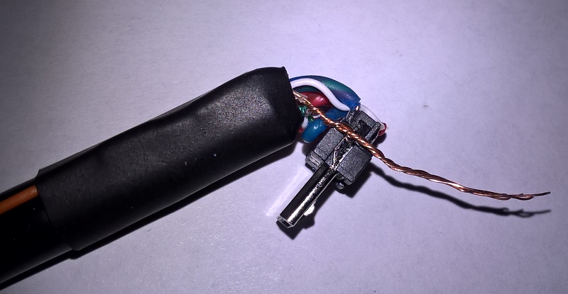

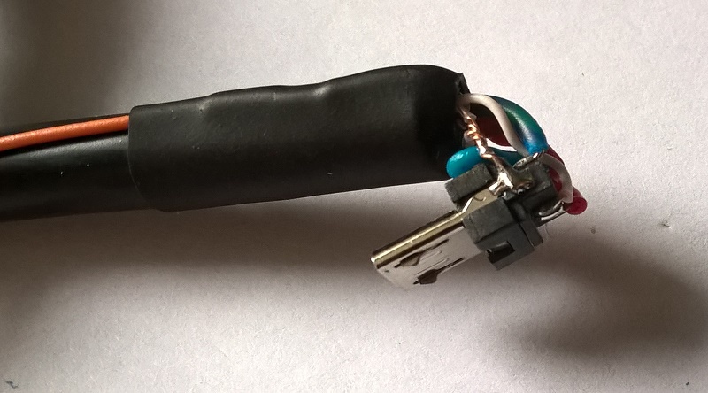

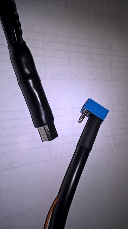

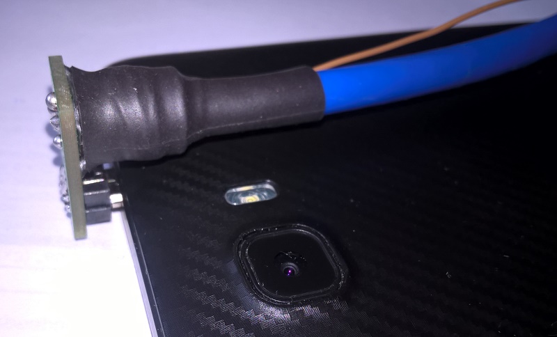

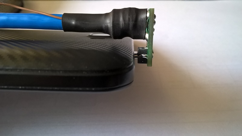

После того, как смола полностью "схватится" можно приступить к распайке ответной части кабеля - разъема для HUB-а.

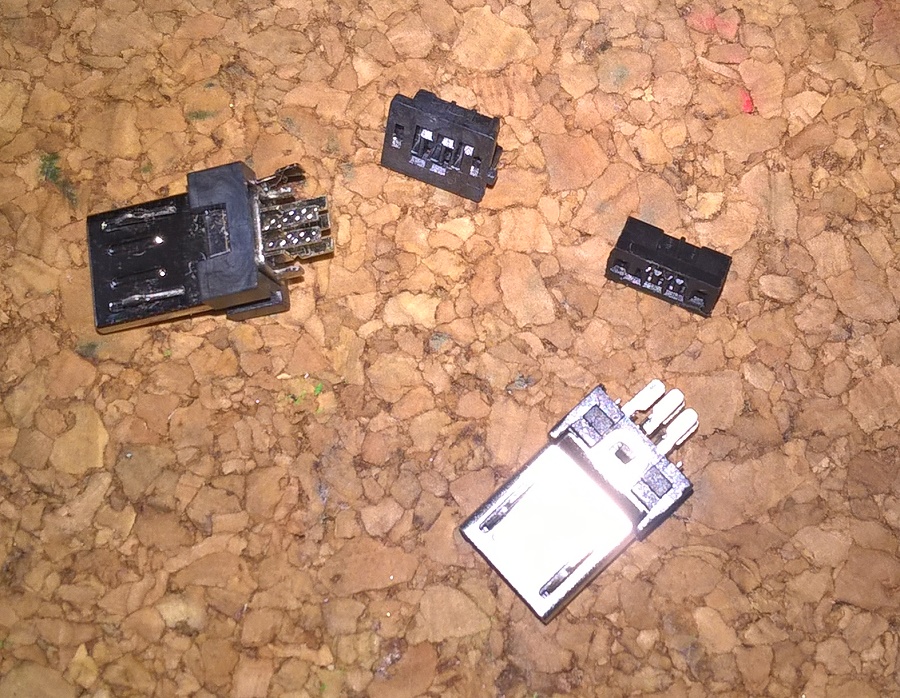

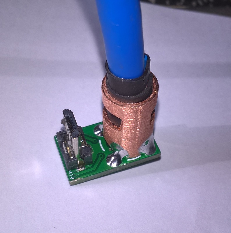

Разделка кабеля для USB разъема HUB-а ничем не отличается от выше сказанного... Все выводы делаем по предварительным записям, что бы не перепутать... Провода от датчика Холла и OTG выводим наружу. Так же выводим наружу провод со стороны планшета линии +5В и те же +5В со стороны разъема HUB-а. Распаиваем разъем согласно распиновки. Скрутку кросс-жилы одеваем в термоусадку и укладываем в желобок на боку разъема USB-B. На все это одеваем термоусадку диаметром 12 мм, длиною 35 мм, упираем в выступ контактной группы и усаживаем. Собираем корпус разъема... Верхнюю крышку надо подготовить, как на фото - отогнуть упоры сзади и сточить угол для пайки кросс-жилы.
ID:	49408 Нажмите на изображение для увеличения
ID:	49409 Нажмите на изображение для увеличения
ID:	49410 Нажмите на изображение для увеличения
ID:	49411 Нажмите на изображение для увеличения
ID:	49412 Нажмите на изображение для увеличения

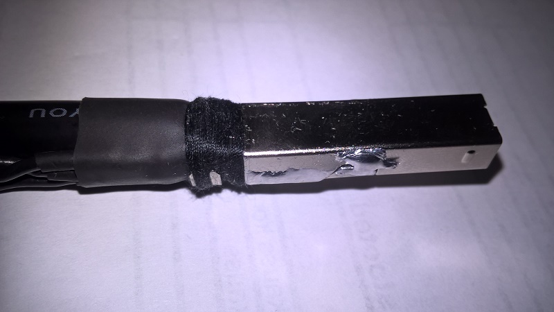

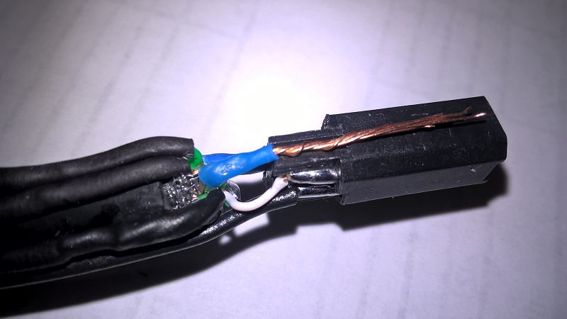

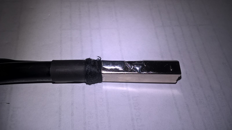

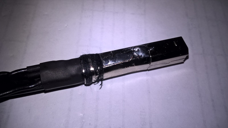

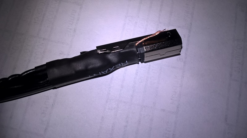

С помощью пассатижей (иначе никак!) вставляем на место верхнюю крышку и пропаиваем стыки с основным корпусом. В том числе и кросс-жилу. Затем заднюю часть металлического корпуса разъема стягиваем тонкой лавсановой ниткой. Накручивать нужно с небольшим натягом, чтобы не прорезать термоусадку, а заодно и провода... Затем усаживаем три слоя термоусадки диаметром 12.7 мм и длиною 45 мм давая каждому слою хорошо остыть. Получается очень прочный разъем.
ID:	49417 Нажмите на изображение для увеличения

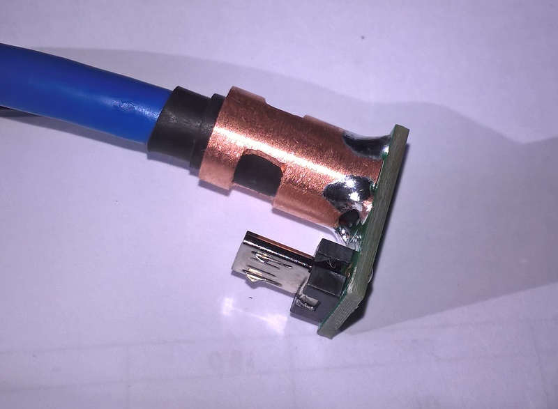

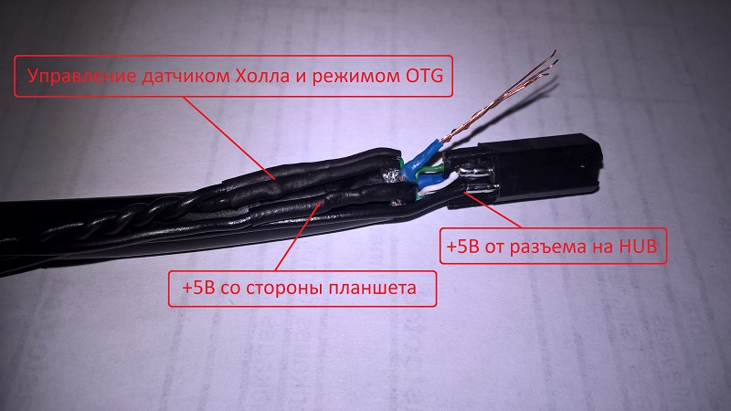

Из разъема со стороны HUB-а выходят четыре провода: управление датчиком Холла и OTG, а также линия +5В со стороны планшета и со стороны HUB-а. Если соединить вместе оба провода линии +5В, то получим обычный USB кабель с управляемым режимом OTG. Если провода разъединены, то по линии +5В со стороны планшета можно управлять режимом " включение/выключение по обнаружению подзарядки на USB планшета" подключив соответственно на DC-DC преобразователь с выходом +5В. Провод +5В со стороны HUB-а можно использовать, как дополнительное питание "пассивного" HUB-а...
Ниже эскиз- схема такого кабеля.

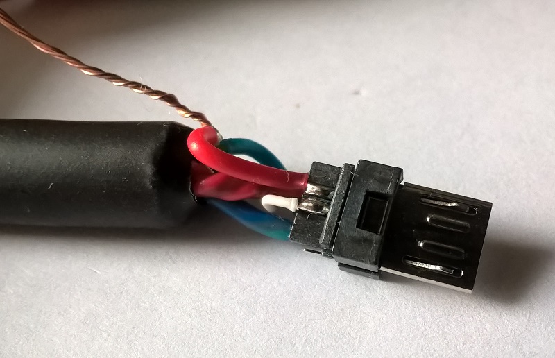

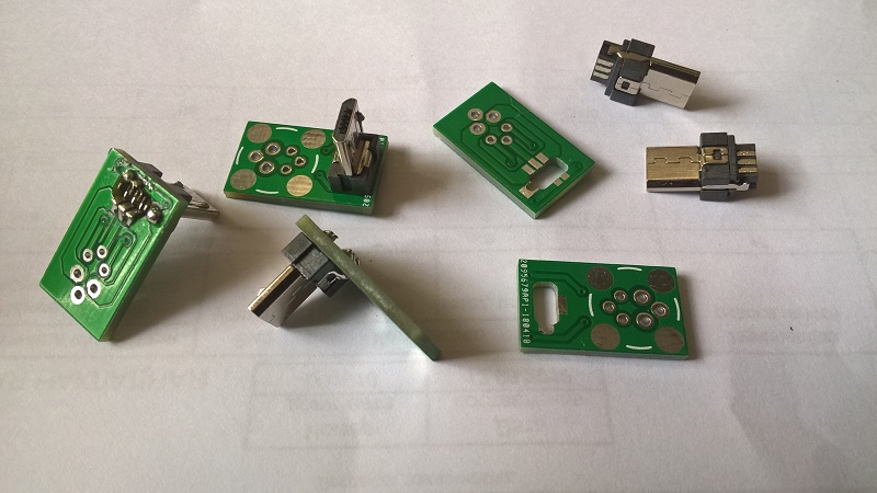

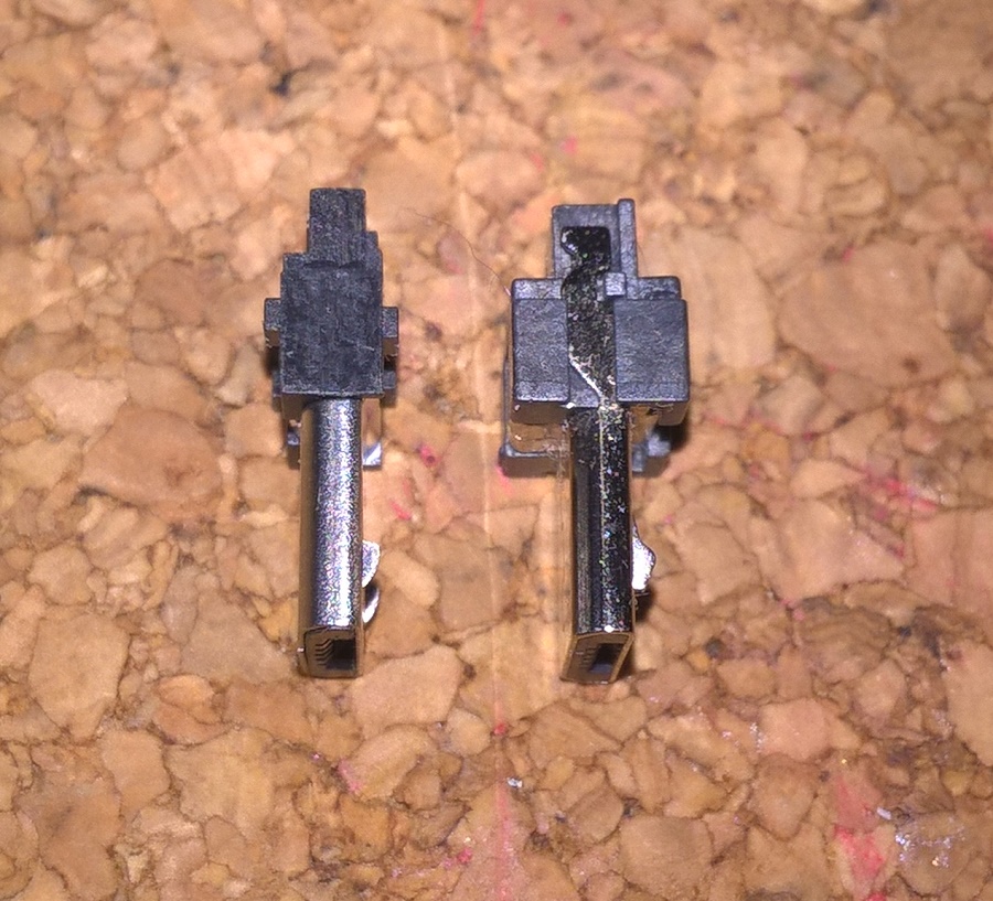

Отличная инструкция! Можно в шапки основных планшетных тем.
Добавлю, что года 3 назад мне встречались micro USB двух типов - с чуть разным расположением контактов со стороны подпайки проводов. Что конкретно - уже, к сожалению, не помню. Хорошо, что по даташитам люблю проверять.
чем термоклей не угодил
Старый 25.03.2018, 12:32   #7
Сообщений: 2,660
Высокотемпературного и с хорошей адгезией к пластику у меня нет, а обычный не держится-со временем вываливается. И на мой взгляд, термоклей все же ближе к реставрационным материалам относится. И в "жестких" условиях эксплуатации в машине не всегда надежен.

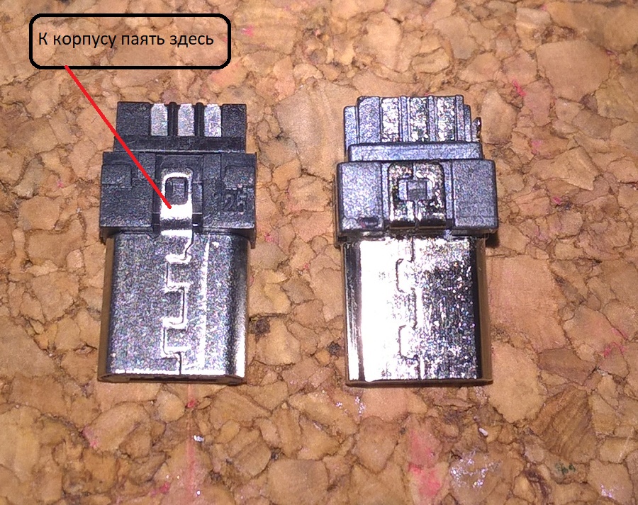

...Добавлю, что года 3 назад мне встречались micro USB двух типов - с чуть разным расположением контактов со стороны подпайки проводов. Что конкретно - уже, к сожалению, не помню. Хорошо, что по даташитам люблю проверять.
Ну китайцы известные приколисты - можно ждать чего угодно! Но по стандарту и в большинстве случаев расположение контактов, как на указанной выше фотографии. И я использую (рекомендую) именно с боковой пластиной от корпуса разъема - очень удобно паять и не портит конечного вида. А такие только с расположением контактов обозначенным выше.

Старый 03.04.2018, 12:37   #8
Сообщений: 2,660
Небольшое дополнение по разъему... Как упоминал выше: - "Смола в ограниченном пространстве начинает приобретать "сверхтекучесть" и ползет вверх внутри самого разъема и может залить наглухо все контакты." Эта возможная проблема может свести "на нет" всё потраченное время на изготовление кабеля. Причем узнать об этом можно будет в самый последний момент... Чтобы избежать этого предлагаю один из вариантов решения проблемы.
Два варианта исполнения разъемов: один с боковой планкой корпуса, второй без неё. Если разъем без планки, то паять "корпус" нужно к "замку" разъема так, чтобы в собранном состоянии эта пайка оказалась внутри, а не снаружи. На фото указана сторона для использования ориентации разъема для планшета Nexus. Способ, о котором пойдет речь
подходит для обеих конструкций разъемов.
Разбираем разъем (если накануне был праздник с бурным возлиянием и сегодня наблюдается небольшая тряска рук, то лучше перенести процедуру на другой день...). Тонким лезвием отделяем направляющую контактов от корпуса. Осторожно! Контакты ничем не закреплены и легко вываливаются вместе с отделяемой частью (этого нужно избежать, чтобы потом не гадать, как все было собрано).
Теперь группу контактов заливаем герметиком (без фанатизма, подойдёт любой силиконовый или акрило-латексный нейтральный герметик без содержания окислителей). Я использую китайский (703) для фиксации электронных компонентов на корпусе или печатной плате.
И одеваем назад снятую ранее пластиковую направляющую. Плотно прижимаем ее для вытеснения лишнего герметика, при этом он же заполнит все "щели"... Убираем лишнее. Теперь после того, как герметик "схватится" можно приступать к распайке подготовленного разъема.
Старый 07.05.2018, 17:18   #9
Сообщений: 2,660

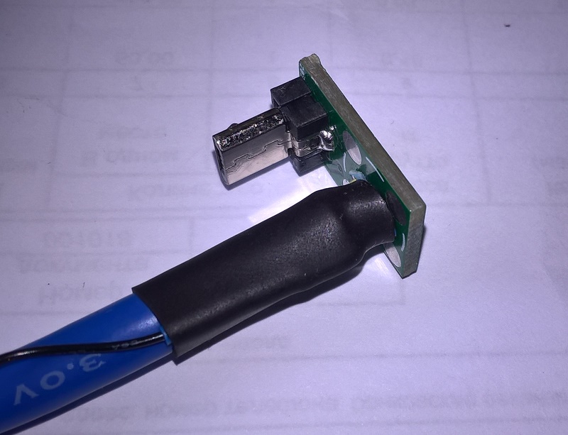

Попробовал альтернативу HDMI - кабель от "шнурка" USB3.0. Можно использовать для самодельного изготовления . Все что нужно в нем есть: внешняя оплетка, кросс-жила под оплеткой, толстые провода питания (нужно брать кабель длиной 1.8 - 3м- чем длиннее кабель, тем они толще), дополнительных два провода и две независимые витые пары со своими кросс-жилами.
Сделал еще один вариант углового разъема. Вылет от стороны планшета 7 мм.

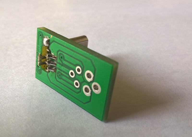

Старый 08.05.2018, 20:00   #10
Сообщений: 2,660
Подробнее об изготовлении...
Платы под переходник заказал в Китае. Разъемы там же...
От разъема отделяем направляющую контактов, вставляем в плату и припаиваем.
Разделываем кабель USB-3.0 аналогично кабелю HDMI. Вставляем в отверстия платы и с обратной стороны пропаиваем.
Чтобы зафиксировать припаянный кабель используем медную или латунную трубку диаметром 10 мм. Обрезаем примерно 1.5 см и готовим таким образом...
Плотно прижав к плате в определенном положении (полукруглая выемка снизу) припаиваем к пятакам на плате.
Теперь берем лавсановую тонкую нить и плотно накручиваем в пропиленном сегменте медной трубки. Таким образом достаточно жестко фиксируем кабель.
