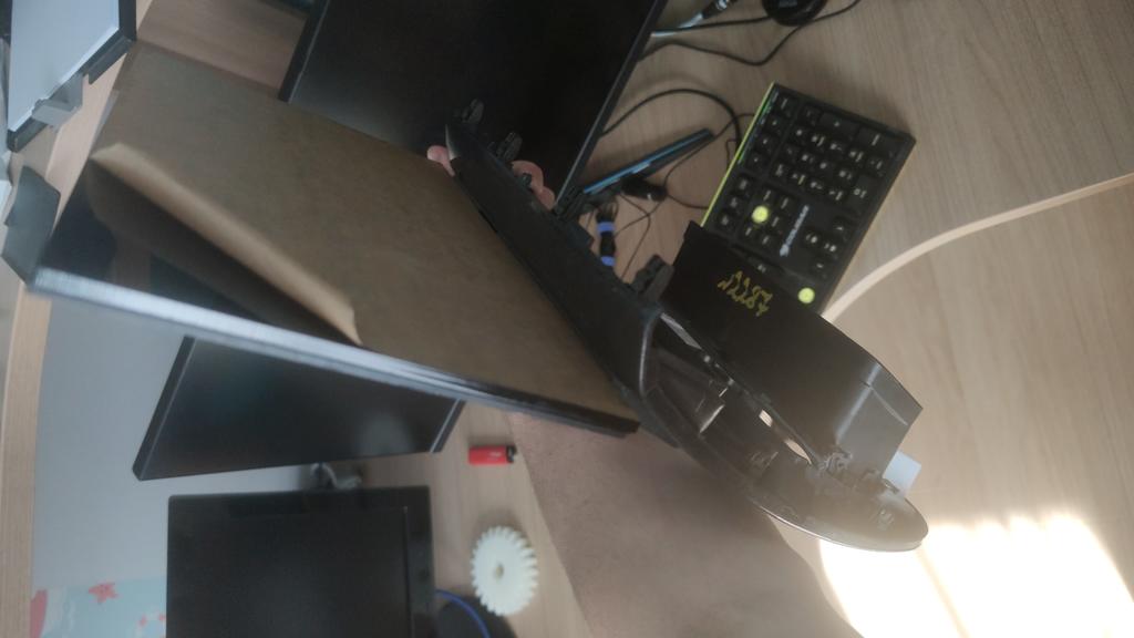

Всем привет, решил сделать отдельную тему, чтобы так сказать все в одном месте.

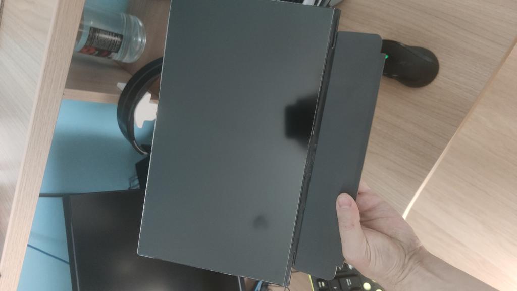

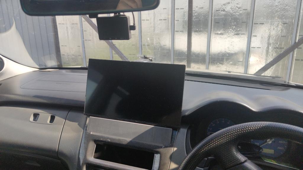

Загорелся сделать ГУ в машину, да такое как мне хочется. Приобрел матрицу по этому делу, когда подбирал казалось что самое оно, но оказалось не очень.
Выбрал N140HCR-GL2
По характеристиками вроде даже не плохо, в машину основное это хорошая максимальная яркость, но как оказалось эта максимальная очень не плохая(500 cd/m² (Typ.)) но только когда смотриш на матрицу под прямыми углами, если с отколонением то яркость заметно снижается и уже "не то пальто". Когда выбирал матрицу, в описание было указано что Good View at - Symmetry, а сейчас при в этом поле 8 o'clock, правда не пойму как это понимать, но вроде как плохо что не Symmetry. Еще из аспектов выбора данной матрицы было то, что у нее уже встроен ТАЧ с USB контроллером, подключил сразу к нужному устройству и работает. Но был и "геммор" в виде не распространенного разъема I-PEX, с шагом 0.4 а не 0.5, пришлось заказывать несколько кабелей/переходников чтобы срастить все это дело. В итоге да матрица заработала и тач тоже, но так как решено делать на другой или продам или настольный планшет из нее сделаю.

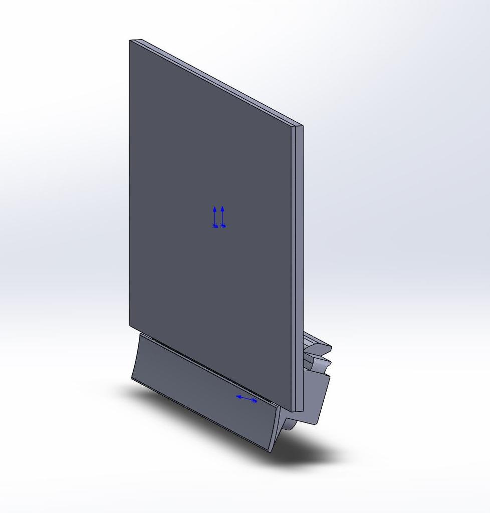

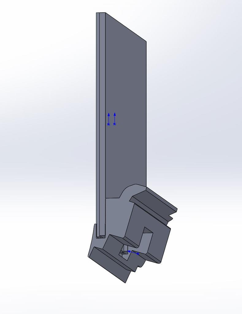

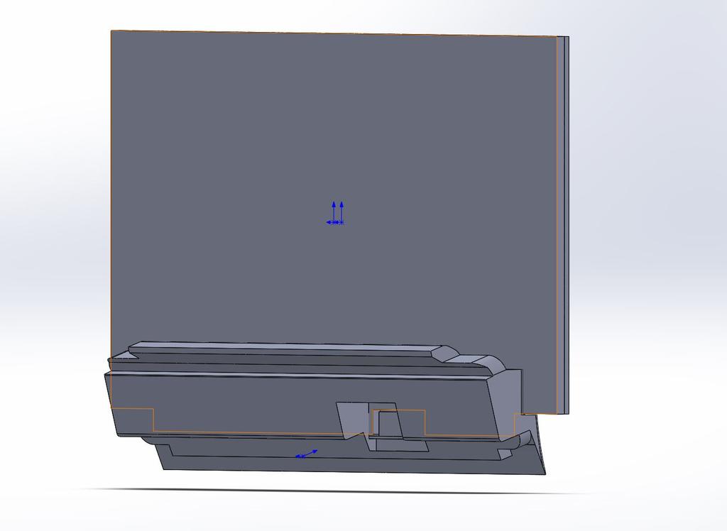

По размеру, кому как а мне нравится экрна побольше, но 14" в ландшафтной перебор. Хотя изначально хотел делать в портретной аля Tesla, но в процессе прикинул и передумал, то же кино/клипы посмотреть имхо лучше ландшафт. На фото предварительная примерка, но крепеж будет переделан и сама матрица вставлять в место пасадки ниже чем на фото, благо 3д печать позволяет эксперементировать относительно не дорого..

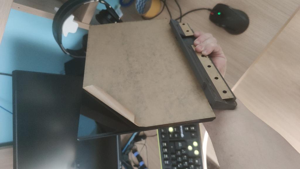

В целом идея чтобы экран оставался тонкий и красивый, с обоих сторон, поэтому заказал из черного акрила подложку, к которой на двухсторонний скотч приклеивается матрца задней частью, получается сзади тоже глянцево и красиов(но наверное лучше использовать закаленное стекло черное, или обклеить пленкой ибо акрил царапучий и покрывается царапинами даже после протиания салфеткой) ну и снизу подложки выступ для крепления к панели.
На днях заказал следущую "жертву" в виде M133NWFC R6 думаю и по размеру чуть меньше 13.3 и по яркости вообще олично, заявлено 1250 cd/m² (Typ.) и Contrast Ratio 2000:1 (Typ.) (TM) будет самое оно. Даташит скачал, по пинам все как у предудущей матрицы, скорее всего даже заработает с тем же скалером который брал к N140HCR-GL2.
ID:	52628   Нажмите на изображение для увеличения
ID:	52629   Нажмите на изображение для увеличения
ID:	52630   Нажмите на изображение для увеличения
ID:	52631   Нажмите на изображение для увеличения
ID:	52633   Нажмите на изображение для увеличения
ID:	52634   Нажмите на изображение для увеличения
