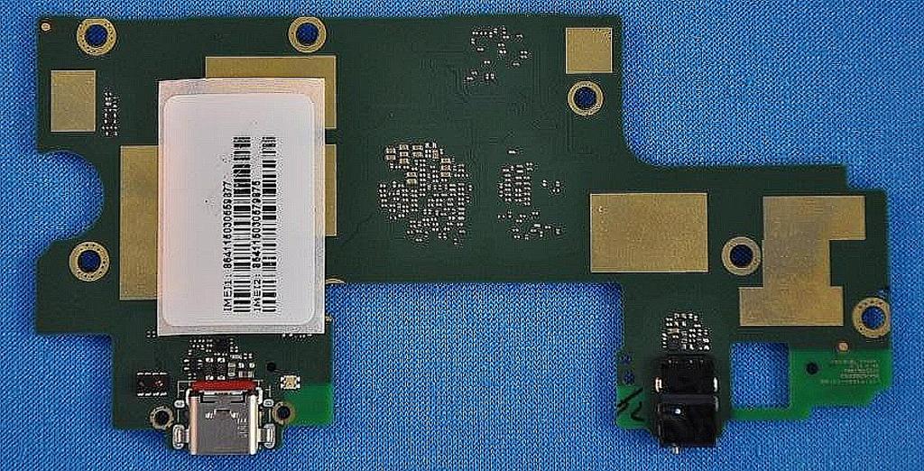

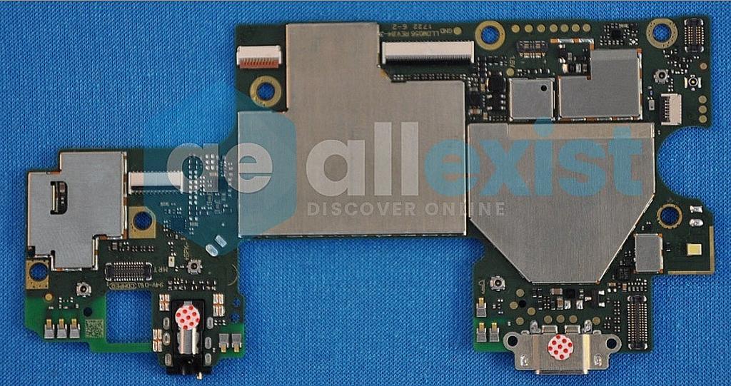

Ребята, всем добрый день!
В общем перепал за копейки lenovo tb8704x 3-16, машинка очень бодрая, соответственно сразу захотелось внедрить его в машину.
Сейчас стоит нексус 7 2013, батарея купирована, бп отсюда https://www.drive2.ru/b/525250449557684475/
Форум весь перелопатил, темы с этим планшетом не нашёл, 8703 видел, но там материнка совсем не похожа. Может кто имел дело с данным аппаратом, и подскажет куда лучше цепляться, если нет, то подскажите каким образом вызвонить нужные контакты, интересует все стандартно, питание, юсб, отг и холл
Планшет пока не дербанил, хочется подготовиться заранее, фото материнки из интернета прилагаются, всем заранее спасибо за ответы и советы.

Добрый день! Вполне возможно, что будете "первопроходцем" по этой модели. Пока планшет не разобран, нужно определить, есть ли в нём датчик Холла. Для этого включите планшет и водите магнитом со стороны экрана (чтобы не поцарапать, оберните магнит во что-нибудь), и если датчик есть, экран должен "гаснуть". Если Холл присутствует, снимите крышку планшета и повторив метод выше определите точное место расположения датчика. Дальше микроскоп и определение нужного элемента на плате. Если Холла нет (а такой вариант чаще всего), то управление планшетом, как вариант - по "нажатию" на кнопку питания (возможно блок питания поддерживает такую функцию). Питание, скорее всего подключать по схеме, упомянутой здесь.
После подключения внешнего источника питания, необходимо определить максимальное потребление планшетом, для выбора блока питания (подключить амперметр между блоком питания и планшетом). Возможно, что ваш БП, собранный на MP2307 не справится с поставленной задачей.
В Lenovo контакты разъёма micro USB очень часто дублируются пятаками, расположенные рядом на плате или с противоположной стороны. Для прозвонки нужен "распотрошённый" OTG-шнурок с micro USB разъёмом. Вставляете его в выключенный планшет (лучше с отключённой батареей) и прозваниваете контакты, и пятаки на плате. Паять USB data-пару нужно в собственном экране (как вариант, здесь). Если размер ниши для установки планшета позволяет использование внешнего USB-разъёма (как здесь), то лучше использовать подобное подключение. Кнопку питания, скорее всего придётся паять на шлейфе или на отдельной маленькой плате с кнопками (не исключено, что работает не как в Nexus 7(2013) по одному проводу, а на замыкание двух проводов (как в Nexus 7 (2012)).

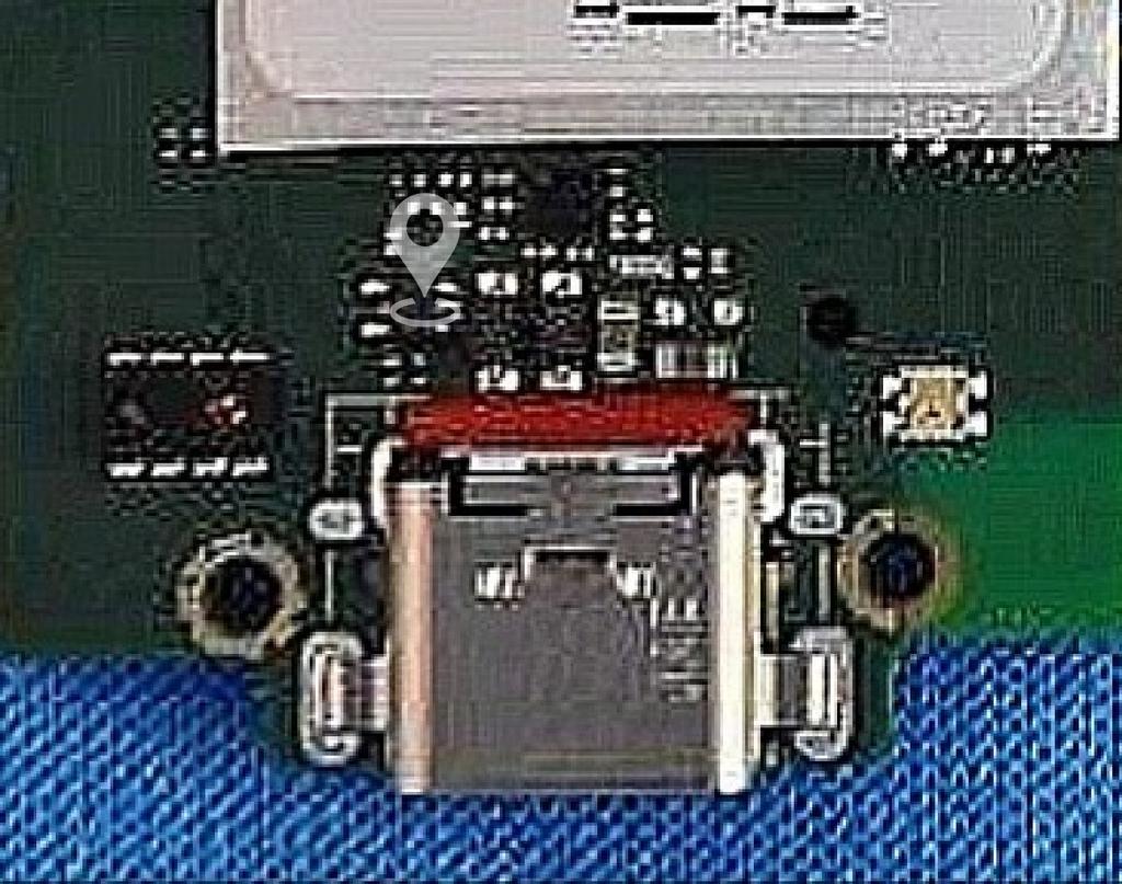

Датчик холла реагирует около type c разъема, подозреваю по аналогии с 8703 на обратной стороне платы расположен, на фото отметил

Определить можно только по маркировке на элементе (методом "тыка" не получиться). С разъёмом type-c немного больше "заморочек", но тоже всё возможно сделать. Прозвонить нужно именно USB data-пару (пятаки возможно есть рядом на плате) и паять, как обозначил выше. Или покупать разъём type-с и переделывать под свои нужды.

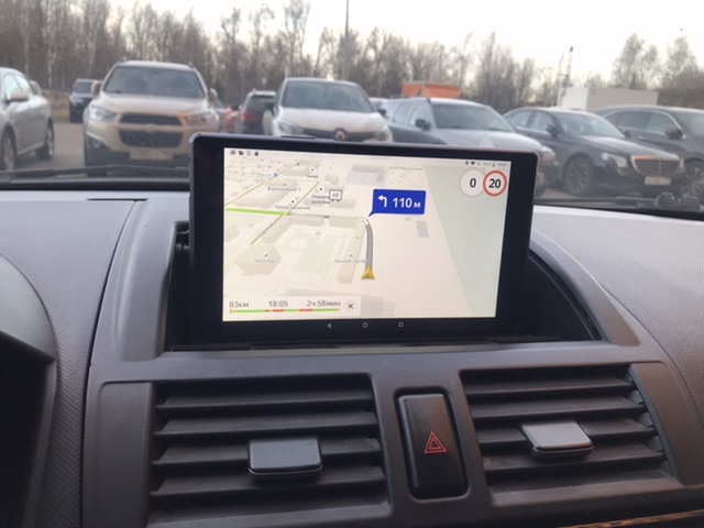

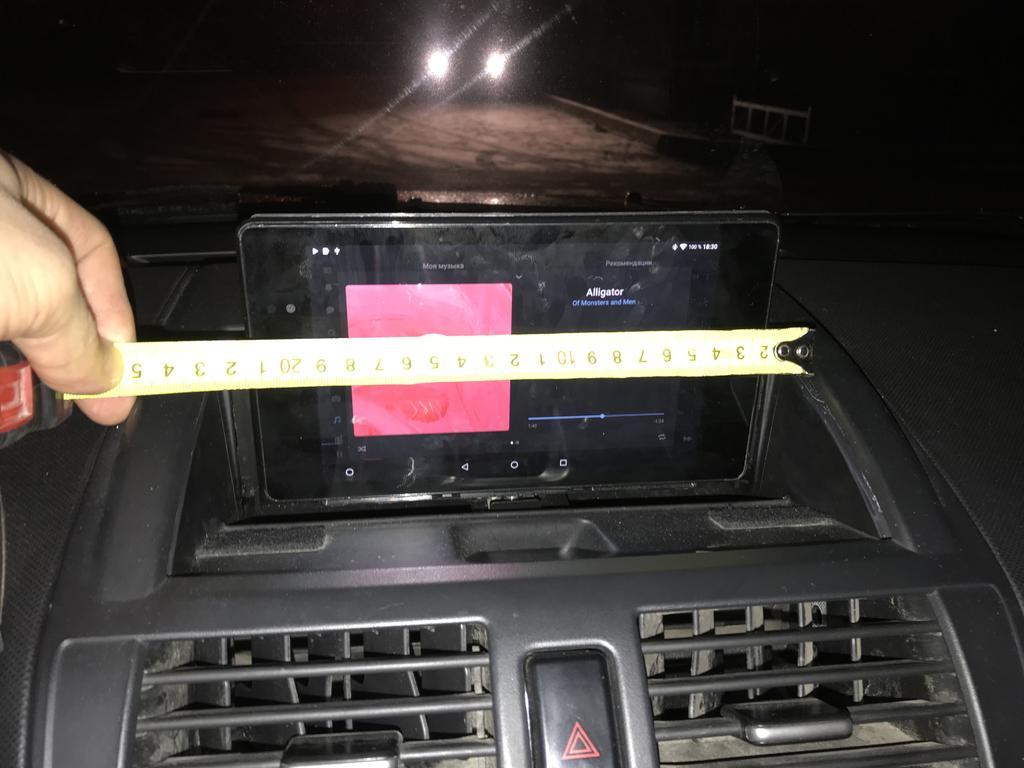

Больше всего конечно напрягает в этой истории возможное прилипалово с нехваткой по питанию, считай 2 Планшета раздербанить и остаться ни с чем в итоге, хозяин бп отписался, что такой сценарий вполне возможен. Ещё написал делать сон по кнопке включения, т к реле на плате нет, а установлен транзистор и вполне возможно это тот случай, что нужно полное замыкание по холлу. Планшет установлен на фото видно, первое это нексус, второе леново прикинул, это заводской кронштейн с axela, складывается в ручную, угловой разъём прокатит, но конечно хотелось бы по возможности присосаться к пятакам, эстетика видеть ли )
Если посмотреть, на 8703 абсолютно идентичные параметры с моим планшетом, и Денис использует точно такой же бп, проблем не испытывает, насколько можно надеяться, что мне так же повезёт? )

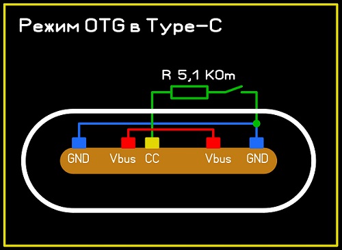

OTG в Type-C подключать на "массу" через резистор 5,1 KOm, как на рисунке.
