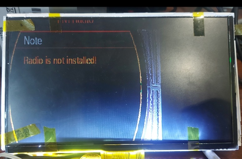

Hello everybody . Is there somebody who can edit firmware for rtd2660 to match my screen when using srgb i havw tried 2 versions all with different effects here is image to show u what i mean.

Всем привет. Есть ли кто-нибудь, кто может отредактировать прошивку для rtd2660, чтобы она соответствовала моему экрану при использовании srgb? Я пробовал 2 версии с разными эффектами, вот изображение, чтобы показать вам, что я имею в виду. Извините за английский, я из Болгарии, но мой русский не очень хорош. Хорошего дня

Какую матрицу прошиваете и какой прошивкой.

Точную модель матрицы сказать не могу, но со стоковой прошивкой работает нормально PCB800099-TTL1024x600-8bit-50pin.BIN
Вход HDMI идеален, но есть несоответствие, когда я ввожу сигнал с audi MMi на порт VGA, используя цифро-аналоговый преобразователь ADV7123.
Прошивка, которую я нашел в Интернете openrtd Flash-583b с этой версией больше и читабельнее с Flash-546.bin немного сжат. Спасибо за ответ
