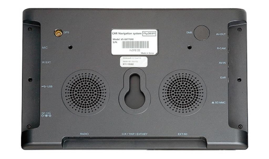

Посоветуйте пожалуйста чем можно заменить сие головное устройство. Покупал машину уже с устройством. Стояло допом к акустике, подключается через радиоканал к магнитоле или через джек 3.5 вытащенный через бардачок. Выглядит как на вложении (примерно). Экран резистивный (пленка который, не уверен что верно), уже не калибруется даже, попасть по кнопкам нереально.
В итоге используется только как просмотр времени в режиме ожидания и как монитор камеры заднего вида.
Что можете посоветовать с минимальными доделками? Бу планшеты найти не проблема, асус зенпад / нексус / ещё что то. Интересна навигация, музыка, просмотр сериалов для пассажиров ну и камеру заднего вида не хотелось бы терять.

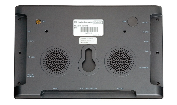

С минимальными только замена на аналогичный девайс. Это полноценная "Car navigation system". Замена на планшет повлечёт за собой новую систему питания, подключение HUB-а, подключение камеры через EasyCap, вывод звука через USB карту с подключением к внешнему усилителю.
