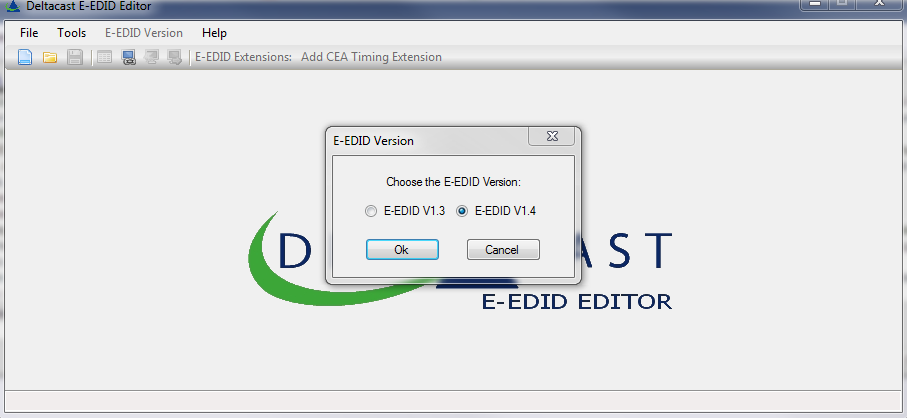

Итак, открываем окно редактора, жмем на "Создать" (New) и выскакивает окошко, в котором предлагается выбрать "рыбу" заготовки под поколение HDMI. Но нас это не особо интересует - мы же делаем под VGA, поэтому неважно. Я просто ткнул на HDMI 1.3.

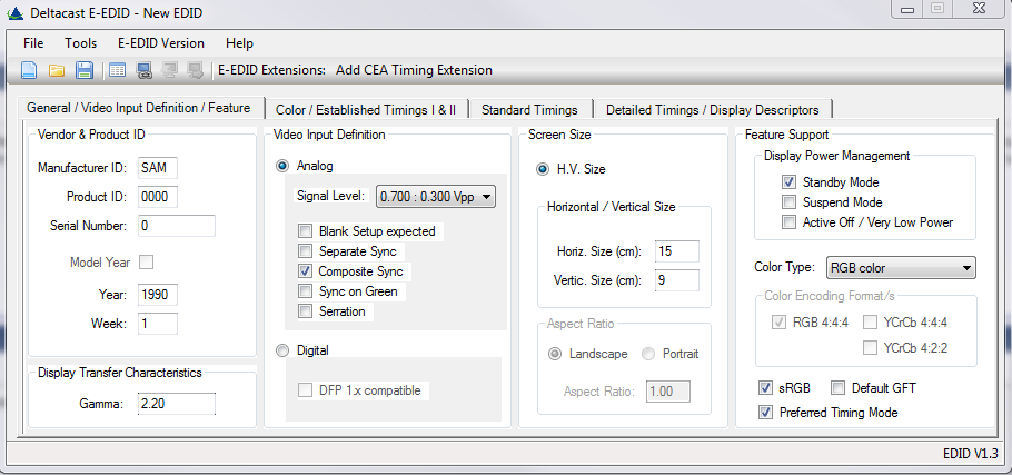

Открывается окно на вкладке General/Video Input Definition/Feature, в котором нам необходимо заполнить 4 блока:
В первом блоке можно заполнять, а можно и нет данные о производителе монитора, дату создания, модель - это все лишнее. Ну на всякий я наберу производитель SAM (это международный кодификатор Samsung). Гамма-коррекцию набираем 2.20. Не спрашивайте почему, наверное так повелось издавна, но во всех EDID стоит именно 2.20. Возможно она ни на что и не влияет, но пойдем за стадом.
Во втором блоке все уже установлено. Единственное - поставим галочку на композитной синхронизации. В современных системах она поддерживается везде.
В третьем блоке можно ввести геометрические размеры изображения (можно и не вводить - это ни на что не влияет, просто информативно будет отражено).
В четвертом блоке ставим галку Standby Mode (не знаю, влияет она и ли нет, но я ставлю всегда), в профиле Color Type выбираем RGB Color (он точно не влияет - проверял, но для красоты пойдет) и галочки sRGB и Preferred Timing Mode:

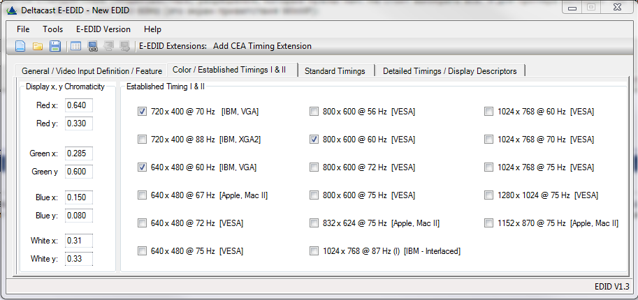

Переходим во вторую вкладку (Color Established Timings I & II).
Здесь два блока. В левом (Display x.y. Chromacity) нам необходимо ввести данные по цветовым характеристикам. Берутся они из даташита на матрицу. Иногда в ДШ есть данные по каждому цвету, иногда только для белого. В даташите на выбранную матрицу (EJ070NA-01) именно такая ситуация:

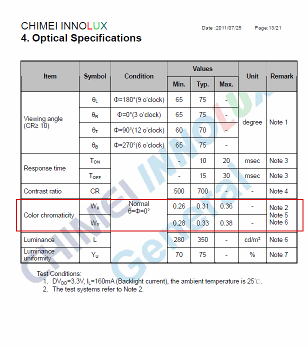

Поэтому берем и вбиваем ТИПОВЫЕ данные для "белого" из ДШ. Что касается величин для других цветов, можно ввести усредненные данные, описанные в стандарте CIE 1931 (на который есть ссылка в ДШ). Но можно сказать только одно - данные по каждому цветовому параметру продиктованы цветовой гаммой матрицы по отношению к цветовосприятию человеческого глаза и практически у всех матриц одинаковые (различие в сотых или тысячных долях). Поэтому можно смело ставить Rx=0.640, Ry=0.330, Gx=0.285, Gy=0.600, Bx=0.15, By=0.080.
Во втором блоке выбираются СТАНДАРТНЫЕ (общеизвестные) разрешения, которые нужны нам. Не стоит выбирать все. Я для примера выбираю 720*400 70Hz (это разрешение POST экрана), 640*480 60Hz (это BIOS) и 800*600 60Hz (это экран приветствия WinXP):

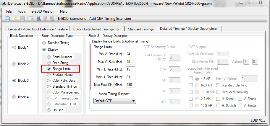

Однако, иногда бывают ситуации, когда нужно чтобы монитор имел не один, а два значения Preferred timing. Например если это блок EDID для входа HDMI. В случае с "народным" контроллером, например матрица у нас 1024*600. Если подключить ко входу HDMI компьютер, нужно чтобы его графический адаптер "знал", что нужно выдать разрешение 1024*600. Это мы уже проделали выше. Но если к этому входу подключить какой либо медиадевайс (например тот же цифровой приемник DVB-T2), нет никакой гарантии, что изображение появится на экране - приемник не "знает", что по интерфейсу HDMI может быть такое разрешение. Просто на экране в лучшем случае появится надпись "неподдерживаемое разрешение", а в худшем - просто будет черный экран. Поэтому необходимо прописать еще одно разрешение, но такое, чтобы любая медиаприставка "поняла", что это - HDMI и по нему можно транслировать изображение. В этом случае мы выбираем во втором блоке еще раз Detailed Timing и описываем в нем разрешение либо HD Ready (1280*720, называется еще "режим 720p"), либо Full HD (1920*1080, режим 1080р). Таким образом блок EDID будет уже нести информацию о двух рабочих разрешениях монитора.
Надо отметить, что все остальные описания носят скорее информативный характер и уже не вносят какой либо серьезной "машинной" составляющей. Однако, есть еще один важный блок (Range Limits), который обязательно должен быть описан - диапазоны введенных величин и добавочные тайминги (Display Range Limits & Additional Timings)

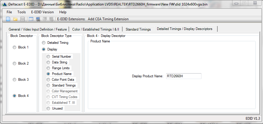

Тут я вбиваю нигде не вычисленные пределы - просто из соображений запаса. По горизонтали - от 15 до 81кГц, по вертикали - от 24 до 75Гц.

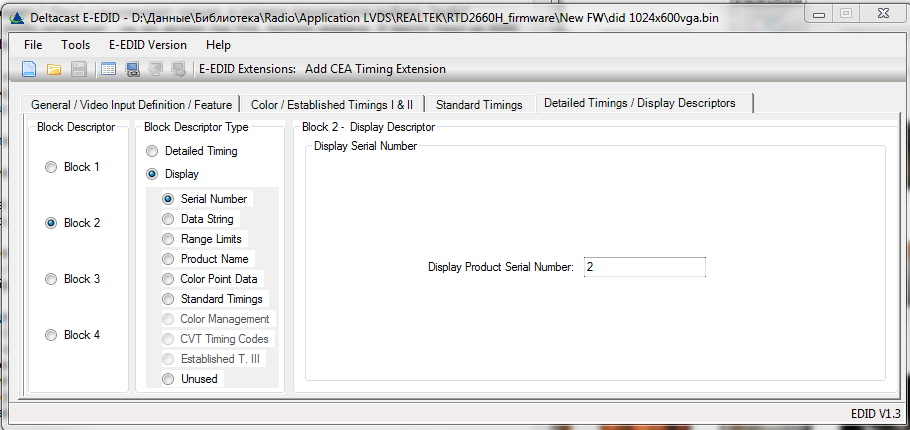

Ну и напоследок "обзываю" свой монитор в блоке 4

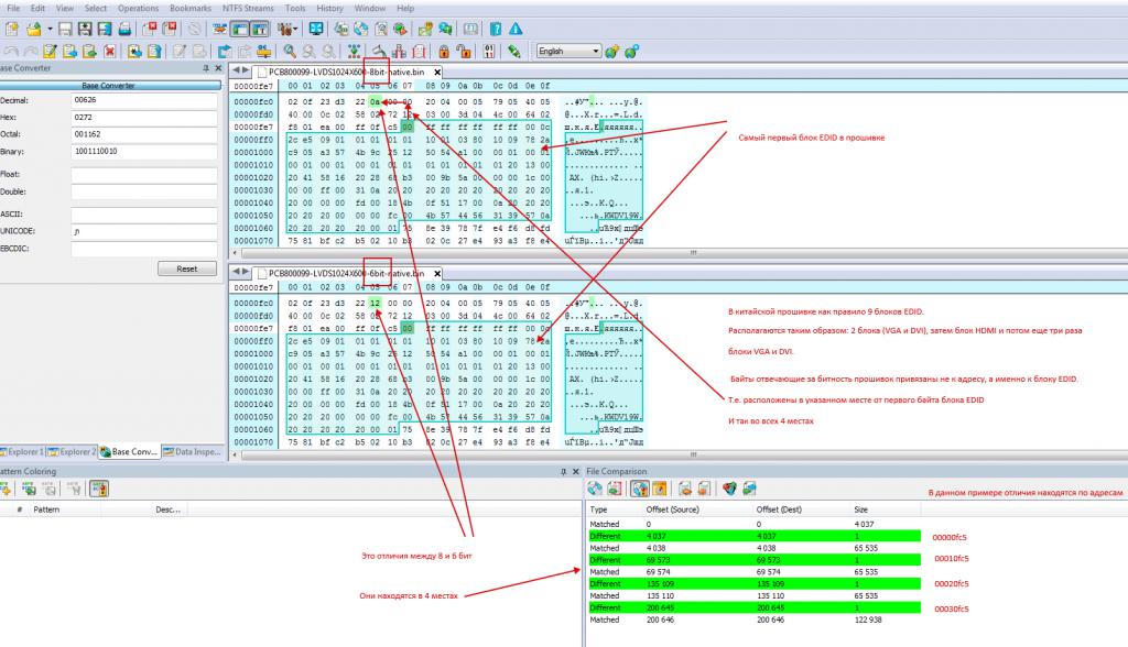

Иногда бывает необходимо чуть изменить прошивку на предмет битности подключенной матрицы. Например у вас есть прошивка под 8-битную матрицу EJ080NA-04B, а вы захотели использовать этот контроллер с какой нибудь 15-дюймовой матрицей от монитора - а она 6-битная. Что делать? Да ничего сложного (по крайней мере с китайскими прошивками) нет. Все показываю на картинке:
Внимательно рассмотрите и увидите всего 4 отличия прошивок. Меняйте - и все заработает.
Кстати сказать, справа от этих значений находится байт, отвечающий за количество каналов LVDS. 00 - это для одноканального, 08 - для двухканального. Его так же можно безболезненно заменить.
Да, и не забудьте, что этот способ - для китайской прошивки под контроллер на RTD2660H и конечно же не будет применим к контроллерам на TSUM или MStar...
