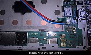

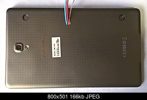

Подготовка планшета Samsung Galaxy Tab SM-T700 / T701. Питание, теперь уже по стандартной для подобных планшетов схеме.

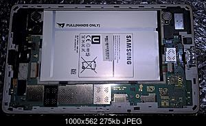

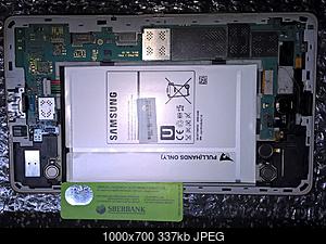

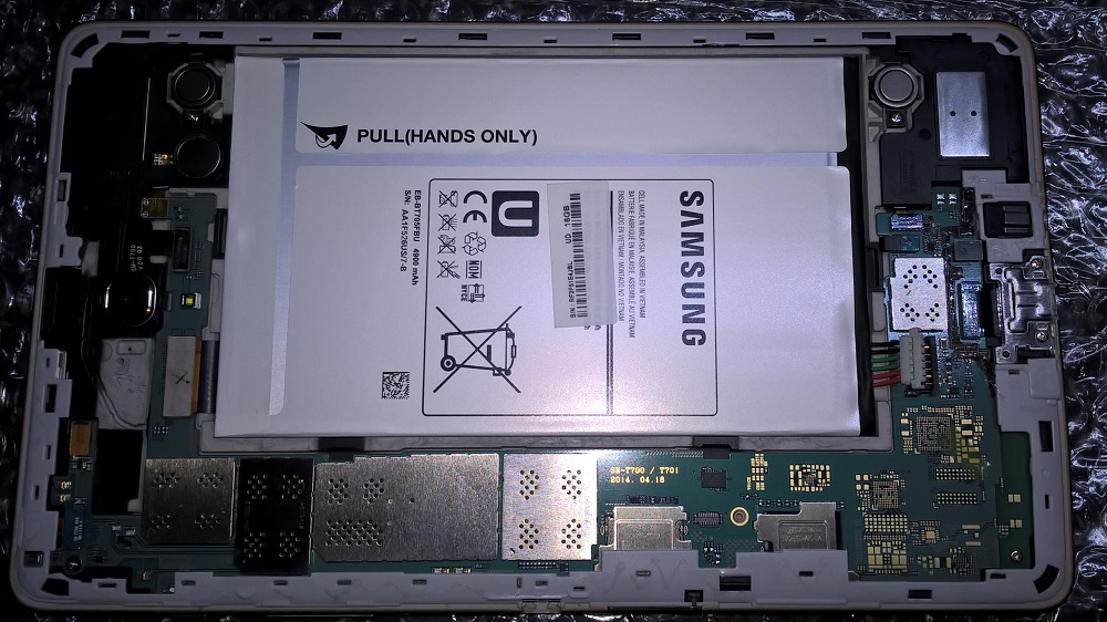

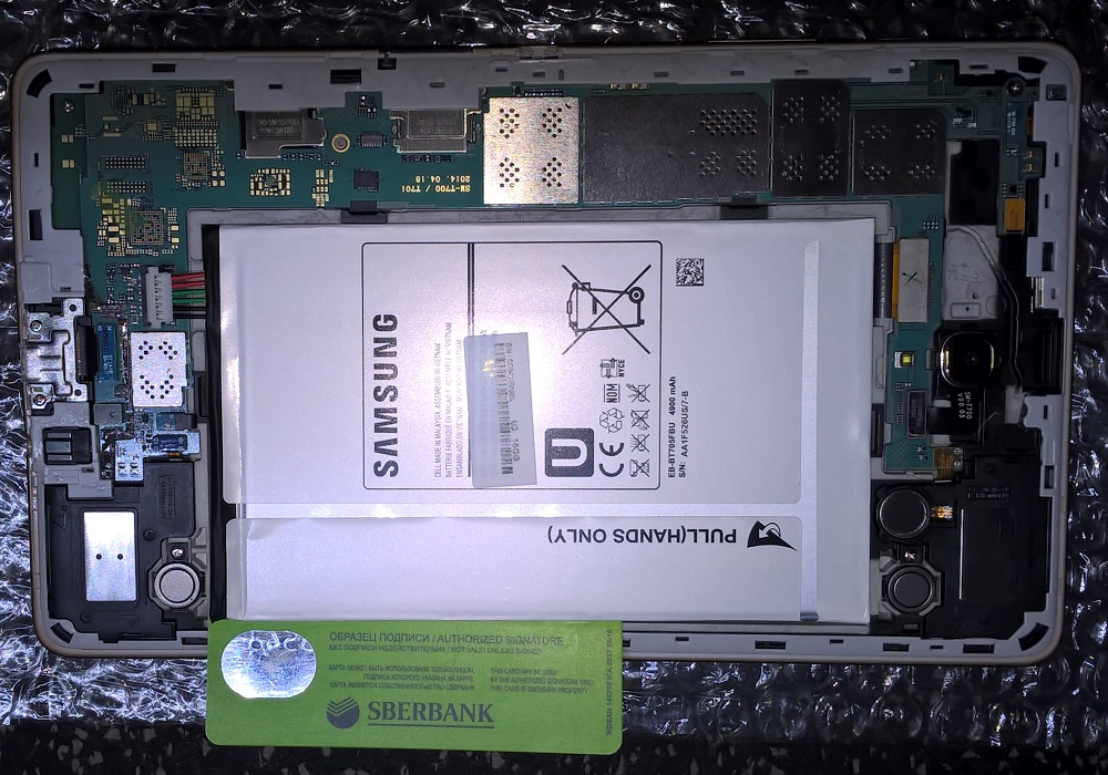

Батарея приклеена по периметру на двухсторонний скотч и легко "вскрывается" пластиковой картой.

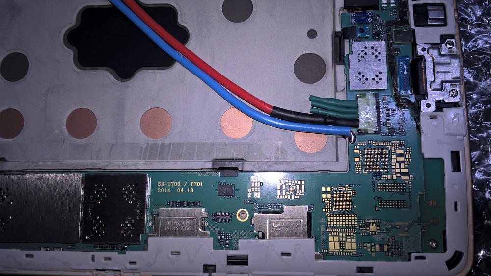

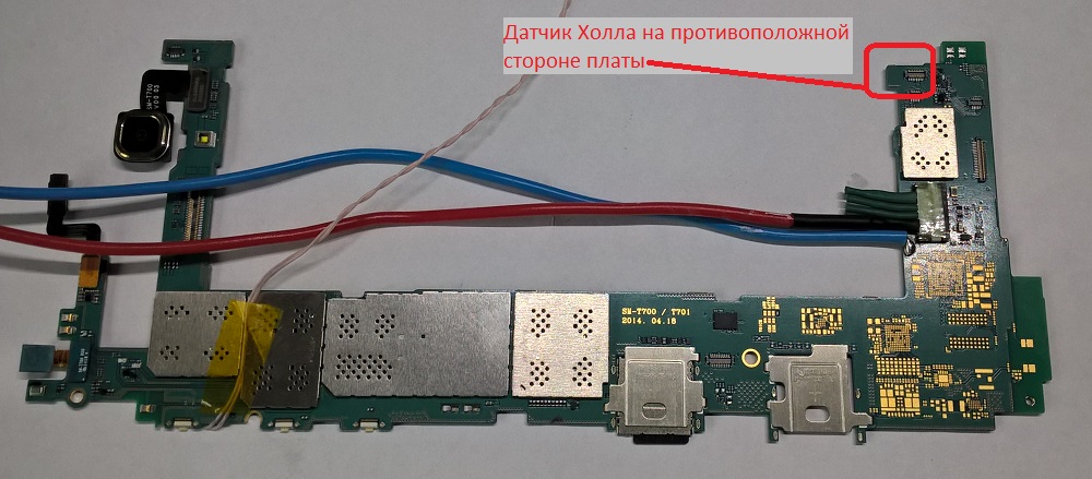

"Минус" питания паяем на общую "массу" на плате, предварительно зачистив от маски.

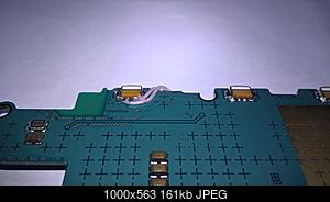

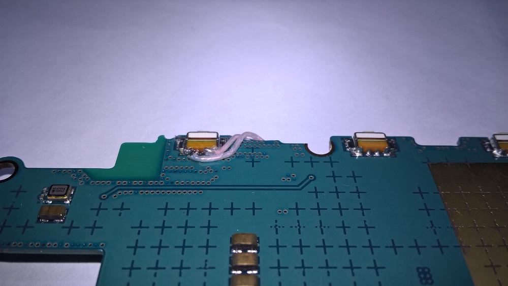

Пайка проводов к кнопке питания. Выводим два провода, работающих на замыкание друг с другом.

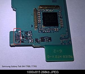

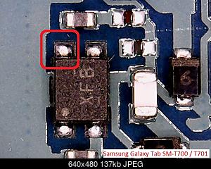

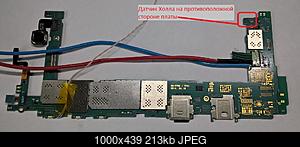

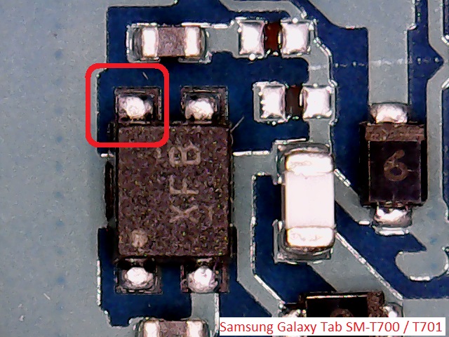

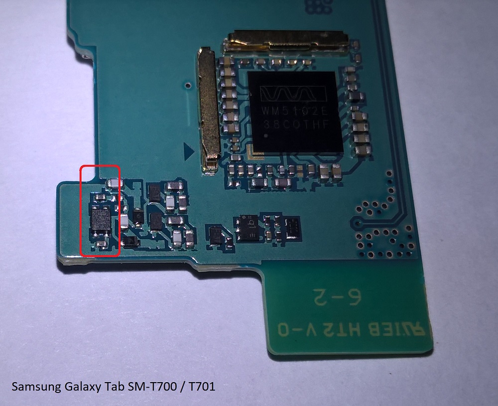

Если кто-то будет использовать датчик Холла, то ниже его расположение, даташит и "нога" управления (размер корпуса датчика 1,2 мм на 1,6 мм, размер контакта, к которому нужно будет припаять проводок управления 0,1 на 0,2 мм).
Название: Датчик Холла1.jpg
Название: Датчик Холла.jpg

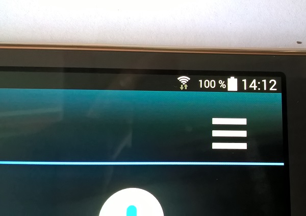

Значок "заряда батареи" показывает 100% и остаётся неизменным.

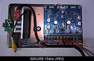

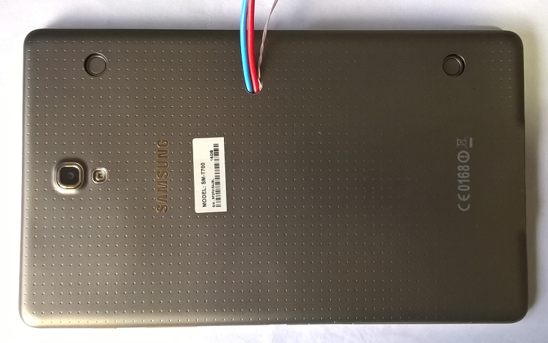

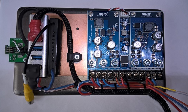

Напряжение питания выставлено на 4,4V. При тестах под нагрузкой максимальный ток потребления планшетом, который мне удалось зафиксировать составил 2,8А.
Так выглядит подготовленный планшет, с одним установленным на планшете HUB-ом (второй сделан выносным на кабеле длиной 90 см.), EasyCap и блоком питания.
