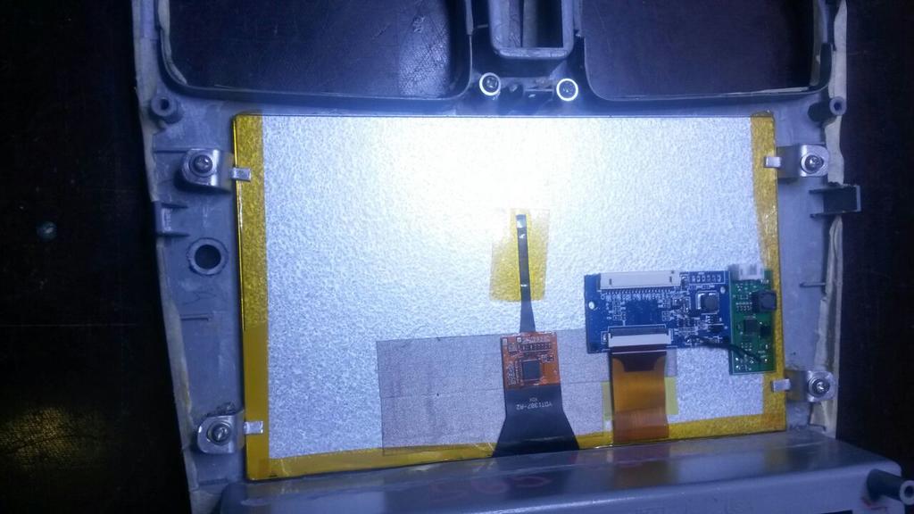

Я понимаю, что вопрос довольно абстрактный, но я пока слабо понимаю, как вмонтировать дисплей в консоль. Пространство есть, но как крепить? И из чего делается корпус для дисплея и его контроллера? Надеюсь, те, кто это делали, могу поделиться своими ноу-хау

Как вариант http://pccar.ru/showpost.php?p=399371&postcount=5

Круто! Только я не понял, как у вас сам монитор крепится, шлейфа нигде не видно.
К сожалению, у меня нет никакой рамки, только вот такая штука: https://i.imgur.com/6DbQWac.png

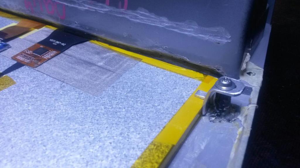

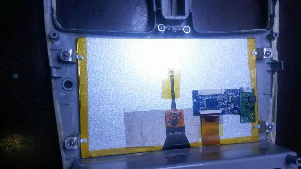

Совсем нет рамки? и эта штука прям так и есть в машине?
Там не все фотки есть
ID:	50271   Нажмите на изображение для увеличения
Да, рамки нет, фасад образуется выступающей передней панелью климат-контроля и магнитолы, выглядит это вот так.
Вот теперь понятно, спасибо. А уголки такие продаются, или самодел?
Ааа, так у тебя просто, если б в профиле было норм написано, было б понятней.
Этож ауди там никаких изгибов. Печку то будешь переносить?
Все самодельное.
