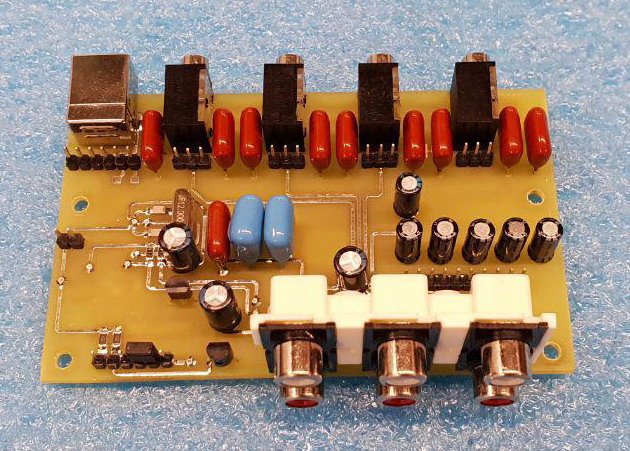

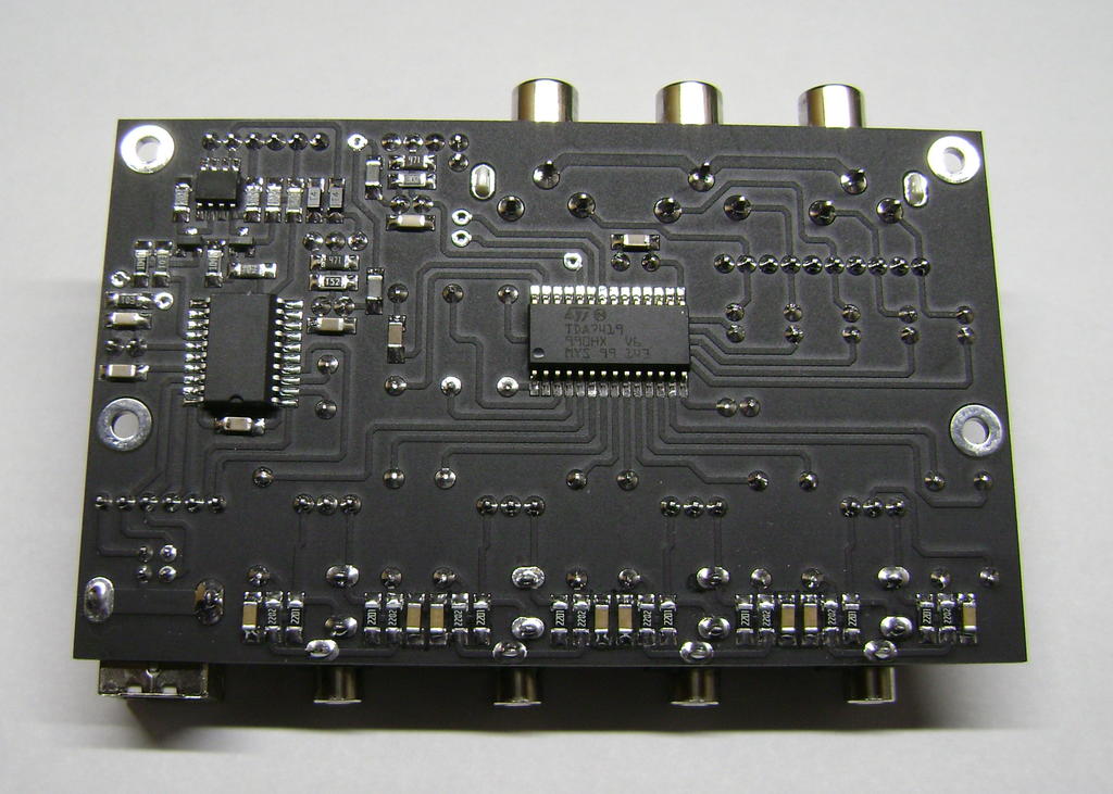

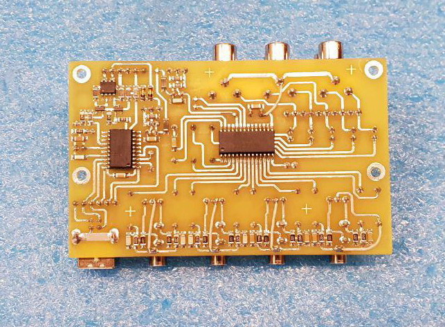

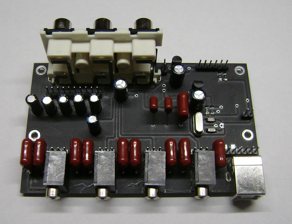

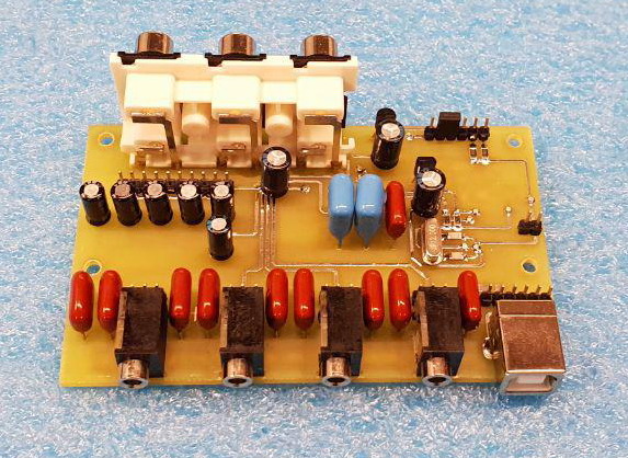

Вашему вниманию предлагается аудио процессор, выполненный на базе микросхемы TDA7419 (datasheet) от фирмы STMicroelectronics, широко применяемой в различной аудиотехнике Pioneer, Panasonic и не только. Данный чип обладает достаточно широким функционалом и очень неплохими характеристиками параметров звука, управляется по шине I2C.
В данном устройстве реализован практически весь функционал, заявленный производителем в даташите.
Один из четырех входов является дифференциальным, с гальванической развязкой земли.
Возможна работа устройства в двух режимах:
- режим работы с одним источником (схема 4.1):
Стереосигнал от источника подается на один из четырех входов и раскладывается посредством специального алгоритма на пять выходных каналов: левый и правый фронт, левый и правый тыл, сабвуфер.
- режим работы с двумя источниками (схема 2.1 + 2.0):
Стереосигнал с одного источника подается на один из четырех входов и выводится на выходы: левый и правый фронт, сабвуфер.
Стереосигнал с другого источника подается на один из оставшихся трех входов и выводится на выходы: левый и правый тыл.
Таким образом можно реализовать режим двухзонового воспроизведения. Например, на передние динамики навигация и музыка, на задние - кино.

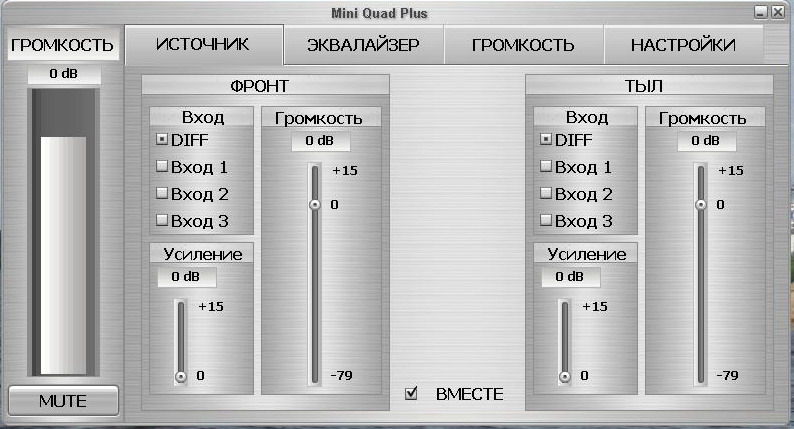

Управление устройством осуществляется из-под операционной системы Windows посредством программы управления. Программа совместима со всеми версиями Windows, не требовательна к ресурсам и не требует инсталляции. Запускается (ярлык в автозагрузке) в свернутом виде и находится в системном трее (рядом с часами).

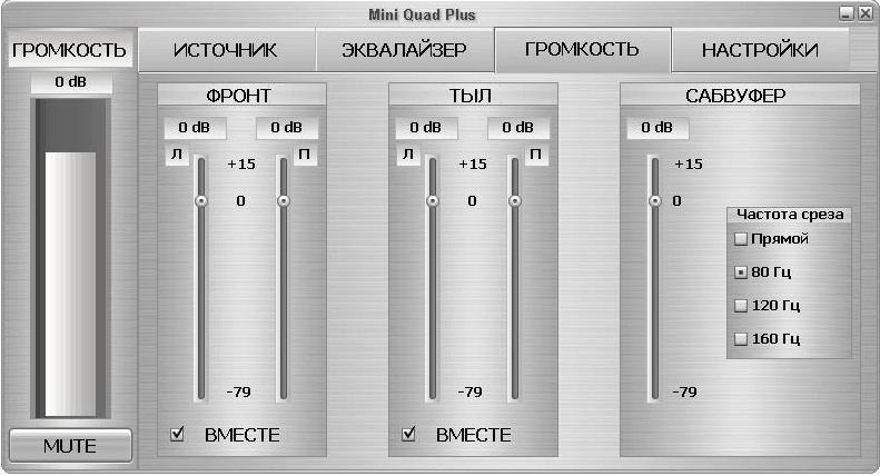

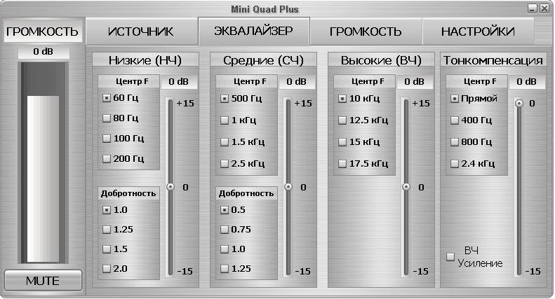

Функционал программы управления:
Большой регулятор-столбик слева:
- в режиме работы с одним источником: установка уровня общей громкости (фронт, тыл, сабвуфер) системы - «мастер».
- в режиме работы с двумя источниками: установка уровня громкости фронтальных каналов и сабвуфера.
Mute:
- в режиме работы с одним источником: общее приглушение звука (фронт, тыл, сабвуфер).
- в режиме работы с двумя источниками: приглушение звука фронт и сабвуфер.
Вкладка Источник: выбор входов для источников сигнала раздельно для фронтальных и тыловых каналов, установка уровня усиления сигнала источника раздельно для фронтальных и тыловых каналов, установка уровня громкости раздельно для фронтальных и тыловых каналов.

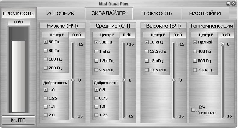

Вкладка Эквалайзер: регулировка тембра по низким, средним и высоким частотам, с возможностью изменения частотных полос и добротности (для низких и средних частот) фильтров. Т.е. – параметрический эквалайзер. Управление тонкомпенсацией.
Вкладка Громкость: установка уровня громкости раздельно по каналам: левый и правый фронт, левый и правый тыл, сабвуфер. Для сабвуфера - выбор частоты среза.
Возможно управление устройством "горячими" клавишами. Настройка клавиш производится через файл ini.

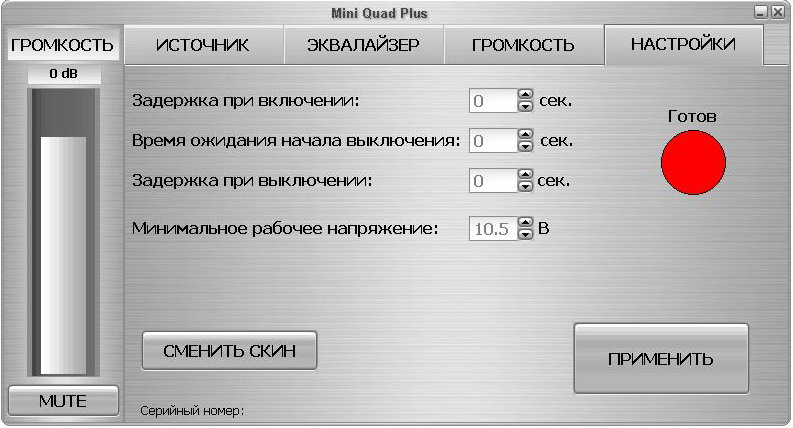

Микроконтроллер, управляющий TDA7419, имеет еще ряд сервисных функций по управлению внешними устройствами.
Входы:
«AKB IN» - постоянное питание
«ACC IN» - управляющий сигнал
Выходы:
«ACC OUT» - управление питанием аудио процессора и других устройств
«REM» - управление (Remote) внешним усилителем мощности
Параметры:
U (Минимальное рабочее напряжение) - минимально возможное напряжение включения/работы устройства (8…14в).
Delay ON (Задержка при включении) - время включения устройства с момента подачи напряжения на вход «ACC IN» (0…180с).
Delay OFF (Задержка при выключении) - время полного выключения (обесточивания) устройства с момента снятия напряжения с входа «ACC IN» (0…180с).
Delay U (Время ожидания начала выключения) - время ожидания начала выключения с момента понижения напряжения ниже значения «U» (0…180с).
Настройка параметров производится из программы управления на вкладке Настройки (1-й пост).
Алгоритм работы следующий:
Включение:
Подаем напряжение на вход «ACC IN»
1. Проверяем напряжение на входе «АСС IN»:
1.1. Если напряжение меньше значения «U»
Переходим к пункту 1
1.2. Если напряжение больше или равно значению «U»:
Переходим к пункту 2
2. Включаем выход «ACC OUT»
3. Ожидаем время «Delay ON»
4. Включаем выход «REM»
5. Рулим I2C …
Рабочее состояние:
1. Проверяем напряжение на входе «АСС IN»: (и рулим I2C)
1.1. Если напряжение больше или равно значению «U»:
1.2. Если напряжение меньше значения «U»:
2. В течение времени «Delay U» проверяем напряжение на входе «АСС IN»:
2.1. Если напряжение стало больше или равно значению «U»:
2.2. Если напряжение осталось меньше значения «U»:
Переходим к пункту 3
3. Выключаем выход «REM»
4. Ожидаем 2 секунды
5. Выключаем выход «ACC OUT»
Выключение:
Снимаем напряжение с выхода «ACC IN»
1. Ожидаем время «Delay OFF»
2. Выключаем выход «REM»
3. Ожидаем 2 секунды
4. Выключаем выход «ACC OUT»
