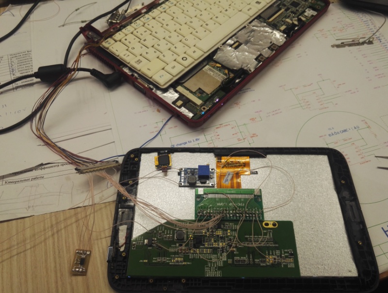

Приветствую, подскажите, может кто знает... Подключил сабжевый 7 дюймовый дисплей к нетбуку по lvds с родного экрана нетбука, тоесть без контроллера, разрешение 1024*600 на родном 10.1" и этом, недостающие напряжения взял с куска платы от какого-то экрана (пульсаций нет проверял осциллографом +3.3, +10, +20, -8), с лвдс бука используется три линии данных и такт (6 бит). Дисплей работает цветопередача в норме, но если смотреть боковым зрением то сильно рябит, мерцает, такое чувство что пиксели включаются через один, запутанно но лучше врятли получится объяснить, если убрать по максимуму яркость и контрастность то мерцание менее заметно но все равно присутствует на белом цвете, при средней яркости на белом фоне проступает как бы мелкая шахматная доска . Длина провода значения не имеет, одинаково работает и при 20см родном проводе и при 1м самодельном. Голову уже сломал, дисплей 100% рабочий, проверял на планшете там все норм, подсветка записана отдельно.

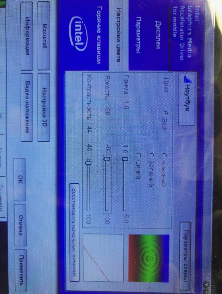

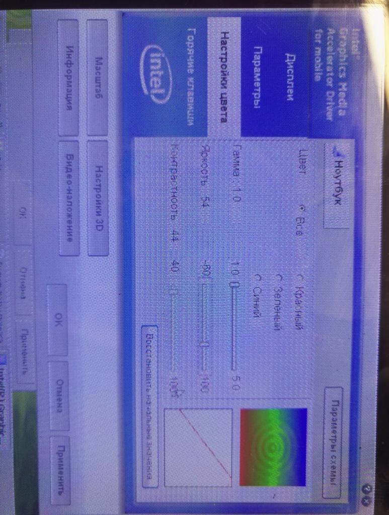

Как то так, lcdid от родного дисплея claa102na0a

Старый 21.05.2018, 11:27   #3
Leobor
Регистрация: 13.05.2014
Город: Воронеж
Регион: 36
Машина: Hyundai S-Fe I
Сообщений: 799
Не все напряжения вы перечислили. Смотрите внимательнее, должны быть DVDD (это питание +3,3В), AVDD (смотрите по даташиту на матрицу, примерно 8-9В), VGH (порядка 16-17В), VGL (в районе -7В) и самое главное Vcom. На эту матрицу оно должно быть примерно от 2 до 4В, но оно должно быть точным, как сказано в даташите. Если его не подобрать, то будет "белесость", "черезпиксельность", мерцание - все что угодно.
Ну и матрица 8-битная (хотя точно не помню, по моему есть в интерфейсе переключалка 6/8 бит)...
Если не будет получаться, могу выручить с адаптером - у меня есть пара-тройка в запасе.
Ёпть! А то ж...

The_Voice
Регистрация: 30.03.2012
Город: Север
Регион: 42
Машина: Нова 4x4
Сообщений: 3
The_Voice is on a distinguished road
Спасибо огромное!!! В мануале Vcom от 3,4 до 4в я его и запитал от 3.3 думал хватит, сейчас эксперементальным образом довел до 5 тут то картинка и стала нормальной. Вообще странно по мануалу максимальное 4 а запустился от 5. мда... еще раз спасибо! сам бы не догадался
The_Voice вне форума   Ответить с цитированием
