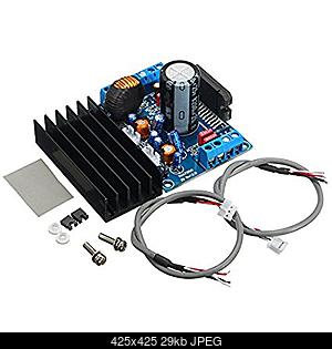

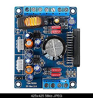

Народ может кто имел дело с таким усилком на TDA7850? Подойдут для родных динамиков?
4x50W TDA785 Stereo + BA3121 Denoiser
