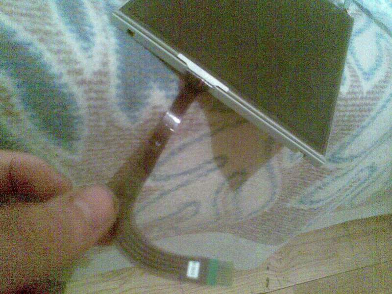

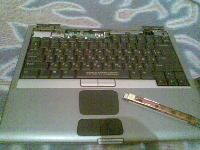

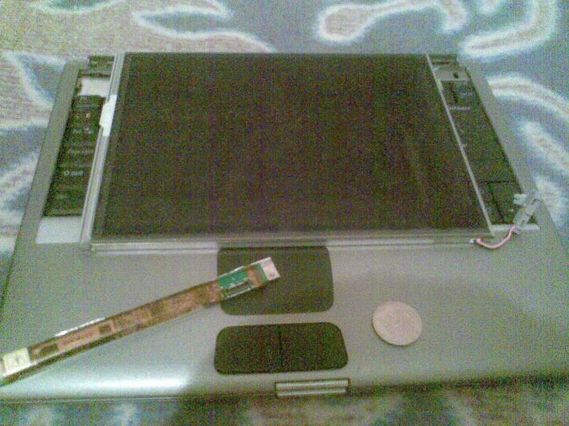

Итак, обчитался информации на этом сайте, решился... Удалось достать "низ" ноутбука делл на пентиум-м и матрицу 10.4" с тачскрином от какого-то военно-промышленного аппарата. И низ и матрица LVDS, есть датащиты, родной инвертер на лампу подсветки от делл'а тоже имеется. На днях должны подогнать разьемы, куплю витой пары с экраном и буду пробовать соединять.
Такой вопрос к бывалым, хочу инвертер подсветки поставить на "низе", а к матрице тянуть высоковольтные провода, что скажете о таком варианте? ибо удлинять шлейф от низа до инвертера очень уж геморойно... И еще, с тач скрином как нибудь бы разобраться... контроллера от него нет, от самой пленки тачевой отходит шлейф с 4мя дорожками, (видно на фото). Может кто разбирается, подскажет каких типов они бывают и удасться ли вколхозить контроллер тачскрина от какого либо другого ноута, достать есть возможность в принципе. Фотки барахла прилагаю, сори за качество, щелкал телефоном.

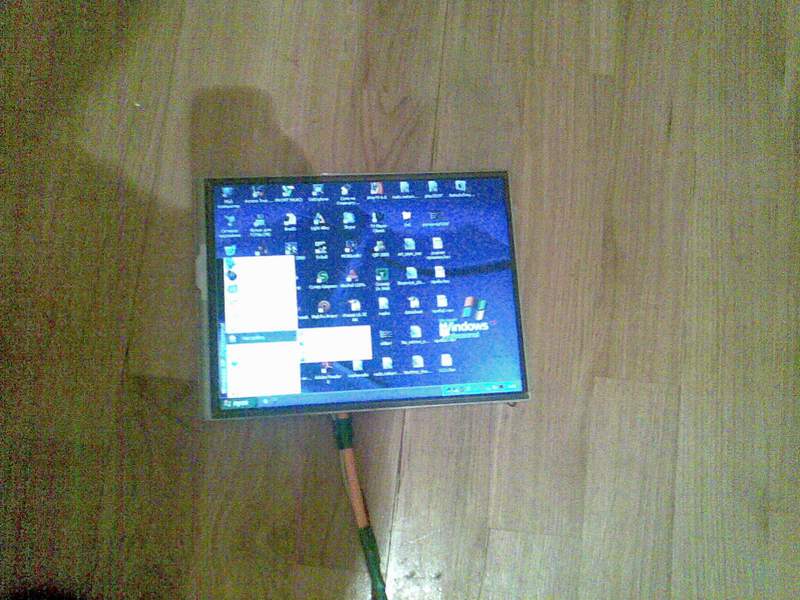

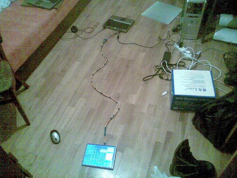

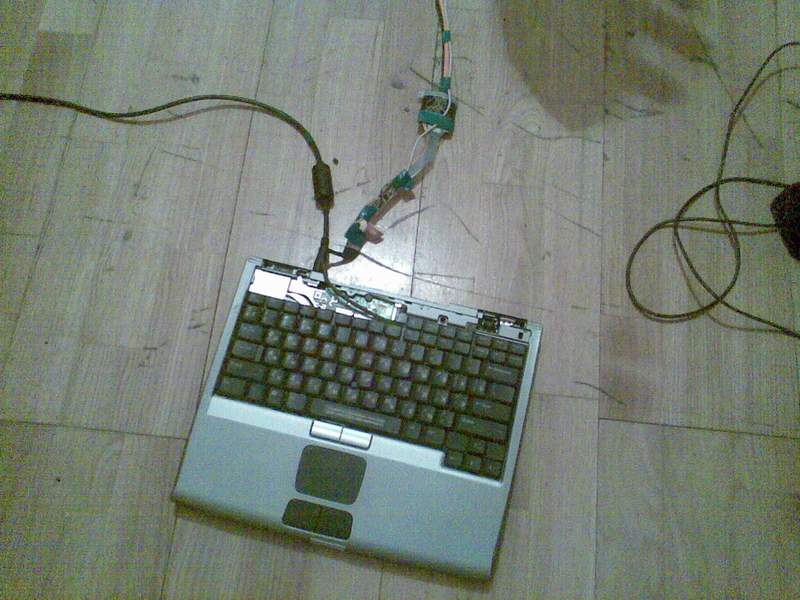

Спасибо за внимание к проекту. Матрицу к ноуту прикрутил, для удлинения линий LVDS использовал витую пару 6й категории, в которой экран на каждой паре проводов, матрица без eeprom, поэтому пришлось подвесить 24c02 отдельно, прошивку сгенерировал программой Phoenix EDID Designer. У этого ноутбука оказался сильно замороченный инвертер подсветки, удлинять его шлейф было слишком геморойно, так как у него свой eeprom, и еще куча линий хз куда, поэтому перенес к матрице трансформатор, перекусив инвертер пополам. Фотки прилагаются, правда телефоном, опять фотика под рукой нет.

Уменьши картинки до 800х600. Тачскрины бывают резистивные и емкостные. Если резистивный ,то 4-х жильный тач по сути должен без проблем встать на любой тачевый контроллер, коих дофига...

Тач резистивный 4х жильный, вопрос на данный момент как раз стоит в том как вызвонить-подключить эти 4ре жилы к контроллеру. Еcть у кого опыт?

Сообщение от Denchert Посмотреть сообщение
Есть... :-)
Все просто.
Вызваниваются парами при нажатии на тачскрин.
если вести пальцем строго по горизонтали, то и на паре отвечающей за горизонталь будет в широком диапазоне меняться сопротивление, по вертикали аналогично :-)
Старый 29.10.2008, 11:04   #6
а по моему пох как подключать, главное пары выводов правильно вычислить. после калибровки все встанет на свои места. встречалось такое что на новом монике водишь по вертикали, а мыша бегает по горизонтали, калибруешь и все ОК.
