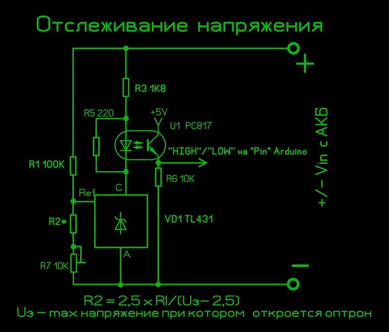

Может кому-то пригодится схема отслеживания напряжения на АКБ в машине для самостоятельного изготовления "умного" блока питания на контроллере Arduino . Я (как и многие) отслеживаю состояние АКБ через делитель напряжения и аналоговый вход на Arduino. Как это делается можно почитать здесь. Но есть альтернативный способ сделать это. Использовать регулируемый стабилитрон TL431.
Работает схема следующим образом:если потенциал на Ref меньше 2,5В, стабилитрон TL431 заперт и через него проходит мизерный ток - 0,4 мА. Оптрон тоже заперт и на выходе уровень "LOW"(чтобы оптрон гарантированно был заперт при токе в 0.4 мА параллельно ставим резистор на 220 Ом ) .
Величина напряжения Uз при котором открывается оптрон , определяется делителем напряжения R1 и R2. Его можно рассчитать по формуле:
R2 = 2,5 х R1/(Uз — 2,5)
Я поставил R2 на 20К, что соответствует примерно 15В. И последовательно с R2 поставил подстроечник R7 на 10К, что в итоге дало возможность плавной регулировки порога срабатывания стабилитрона в интервале напряжения от 10.4 В до 14.6 В. Стабилитрон реагирует на изменение напряжения с точностью в 0.01 В.
Когда на контакте Ref больше 2,5 В, стабилитрон TL431 откроется и оптрон тоже, что даст на выходе уровень "HIGH". Это дает возможность отследить средствами Arduino напряжение на АКБ и что-то сделать по событию: если на выходе оптрона уровень "LOW" (АКБ просел), то выключаем что-то или все по алгоритму установленной программы, если на выходе оптрона уровень "HIGH"(АКБ в норме)- программа отрабатывает по алгоритму и ждет когда АКБ "обсохнет" и на выходе оптрона снова окажется "LOW". Если использовать две такие схемы, то можно одновременно отслеживать и "просадку", и максимально высокое напряжение на АКБ. Как-то так...
Схема мною была опробована на одном из моих распределителей питания и как мне показалось - работала более стабильно, нежели с отслеживанием через аналоговые входы Arduino.
На мой взгляд этот метод гораздо проще и заслуживает внимания...
Но это мое мнение...
Небольшой простенький код :

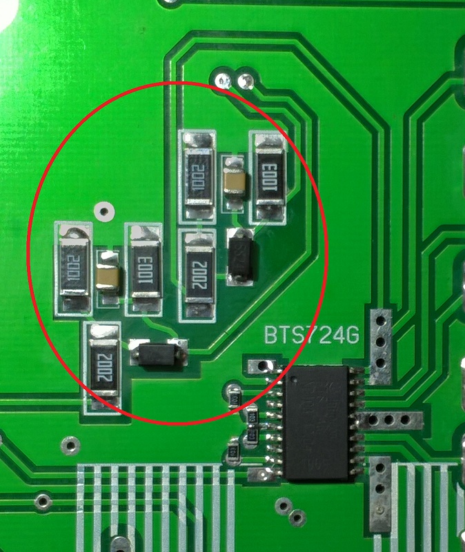

Добавил вариант схемы блока питания с использованием вышеуказанного стабилитрона (на схеме Q1, Q2, Q3 - сборки на стабилитроне TL431 для отслеживания напряжения на АКБ).

Спасибо, еще бонусом развязка от бортсети, для тех кому она нужна конечно. В этом случае выход оптрона с резистором отрываем от общей земли и подаем на развязанную землю. Или вообще, не используя Ардуино, подключаем выход оптрона к управляющему контакту DC-DC и рубим питание полностью.

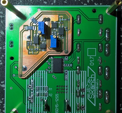

В продолжение темы...
Сделал "переходную" плату для тестов на свой распределитель питания. "Сдул" делители напряжения с платы и впаял "переходник" со стабилизаторами. Использовал два стаба -один для отслеживания напряжения старта системы (не менее 12.2В), второй отслеживание "просадки" на АКБ (11.9В). Установка напряжений подстроечными резисторами в пределах напряжения от 10.4 В до 14.6 В. Точность отслеживания напряжения видно на видео.

А для чего так много MP1584?
ВладимирC вне форума   Ответить с цитированием
Старый 14.02.2017, 01:02   #7
Сообщений: 2,660
Сообщение от ВладимирC Посмотреть сообщение
Один питает Arduino, три с регулируемым напряжением и временными задержками на выход... Еще один канал не регулируемый по напряжению (на нем напряжение АКБ), но тоже с возможностью временной задержки. Всего четыре канала. В этой версии так...
Наверноe вопрос неправильно поставлен был). Питание ардуино и выходы я и по схеме вижу, заинтересовало для чего именно на практике используются эти выходы, учитывая ещё и наличие NSD?
