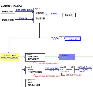

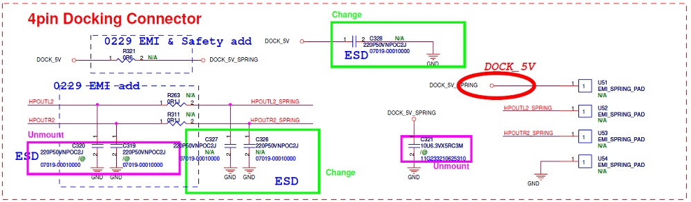

Тогда не очень понятна суть затеи... Если Вы ставите в док-станцию планшет с частично разряженной батареей, то логично получить режим подзарядки. Или я что-то не понимаю?
В идеале нужно использовать док-контакты (если такие имеются или использовать от USB) на плате планшета.
В таком варианте подключения риск - "убить" планшет существенно уменьшается. Ниже "вырезки" из схемы на Nexus 7.

О каком собственно планшете идет речь ( случайно не Nexus 9)? Может просто у Вас внешняя подзарядка не достаточно мощная-вот планшет и не успевает полностью зарядиться...
Чтобы полностью разряженный планшет в док станции набрал необходимые 5% нужно совсем немного времени... И дальше работает в штатном режиме.
Вы же хотите сделать просто съемный планшет- так зачем все усложнять (исключать батарею в момент подключения)? В планшете режим подзарядки от внешнего питания реализован штатно и остается только "приспособить" его для авто.
