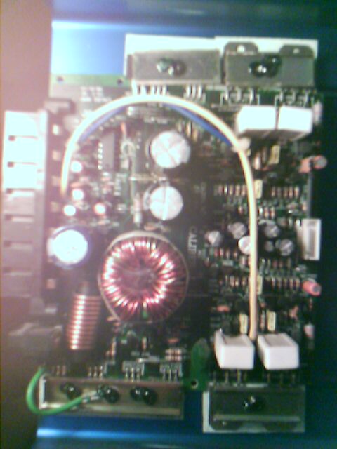

Усилок двухканальный Caliber CA-2400 (Rally 400W)
Я конечно понимаю , что по фотографии трипер не лечат ... да еще по такой (фотик тоже сдох) , но может скажите чё померить можно мультиметром?
Сдох он просто ... по моему не включился в какой то момент - сжег предохранитель. Эта схема работала без переделок уже несколько лет.
И в ту ночь её никто не трогал.
Померил сопротивление саба - как положено , 3.98 Ом.
Нигде на проводах никаких коротышей нет.
Усилок на 4 колонки стоящий рядом продолжает играть.
Питание у меня в машине нормальное.
Сопротивление (даже не полностью отключенном от всего усилке) на клемах "+" и "-" почти нулевое.
Соответсна сразу же сгорает предохранитель.
Если в цепи питания воткнуть лампочку - горит только она.
Если вынуть предохранитель , соответственно с его разъемов коротыш идет с одного на минус , с другого на плюс.
Внутри ничем не пахнет , на вид ничё не сгорело.
Есть диод припаяный нажкой с "полосочкой" к разъему предохранителя ("+") , вторая нога припаяна к проводу идущему на массу (зеленый провод внизу (радиатор одной из микросхем усиления)). Если отключить этот провод от массы ... ничего не меняется (сопротивление на клемах питания по прежнему стремится к сверхпроводимости).
желтый и синий провода , это , надо полагать , усиленные выходы
как раз к ним подключается динамик при мостовом соединении
синий это плюс первого канала
желтый это минус второго канала
З.Ы. Я так думаю такое КЗ найти проще чем что либо другое починить?

Итак , что сделано:
выпаян диод сидящей сразу после предохранителя - КЗ не пропало , диод звонится в одну сторону на 680 Ом
Выпаял большой кондер на 2200мФ сидящий на клемах питания - КЗ не пропало , кондер не пробит (померить я его не могу , но КЗ между ногами нет)
Выпаял мааааленький кондерик на 100мФ 3.5В , КЗ не пропало , но до этого кондера и так было 986 Ом. Масенький кондер точно так же звонится как и тот большой.
Есть еще пара кондеров больших , но они далеко , и до них от клемм либо 980 либо 1300 либо 1600 Ом
Да , кстати , сопротивление между клемами питания должно быть как раз где то 500 - 1000 Ом !!! Но никак не 0.8 Ом!
Итак ... сейчас отсоединен проводок от диода к массе , выпян дио , выпаян большой кондер , выпаян маленький кондер ... а КЗ как было так и есть

Вот новая фотка
(уже с выпаяными деталями)

Благодаря Sergey_L за 5 минут был найден пробитый трнзистор IRFZ44V.
Пошел покупать.
Надеюсь, тема закрыта.

Ifrz44n лучше сразу все заменить на ifr48n или лучше всего irf3205, это посовременней и понадежней, Также обязательно все проверки, включения делать не через пред а через лампу накаливания 12вольт 20-50ватт. Тк.к утебя не просто так мог вылелеть полевик.
Удачи, если че спрашивай.
