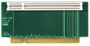

PCI рейзер (купил на ebay.com - цена 15,5$) - Slot PCI Riser Card

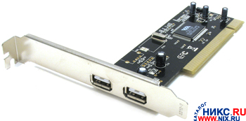

USB контроллер PCI (купил в NIXe - цена 5$) - Controller Gembird PCI, USB 2.0, 2 port-ext
допаял два пустых гнезда + обвеска из конденсаторов и резисторов получилось еще 2 внутренних разьема.

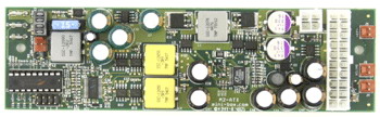

Блок питания (купил на ebay.com - цена 83,5$) M2-ATX Car PC CarPC Carputer 160W DC-DC Power Supply
