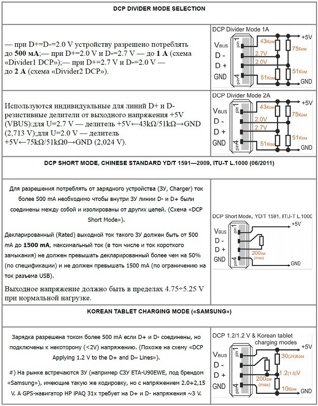

Старый 25.02.2017, 23:26   #3
для зарядки большинства устройств достаточно замкнуть между собой D+ и D-
если это именно зарядка

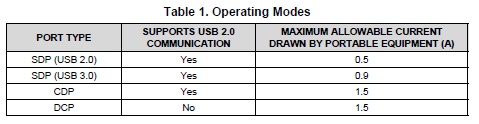

Микросхема добавляет универсальности:"CDP (Charging Downstream Ports) – обмен данными и зарядка, допускает ток до 1,5 A; аппаратное опознавание типа порта (enumeration) производится до подключения гаджетом линий данных (D- и D+) к своему USB-приемопередатчику".
"Устройство поддерживает четыре наиболее распространенных протоколов:
• USB для зарядки аккумулятора Спецификация, Редакция 1.2 (ВС1.2)
• Китайская телекоммуникационная отрасль стандартным yd/Т 1591-2009
• Режим делителя
• 1.2 В на D+ и D– линии
М/Т 1591-2009 является подмножеством ВС1. Спецификация 2 поддерживает подавляющее большинство устройств, которые осуществляют зарядки USB. Делитель и 1.2-в схемы зарядки поддерживается в устройствах с конкретными популярных производителей устройств. ВС1.2 имеет три различных типов портов, перечислены ниже.
• Стандартный выходной порт (SDP)
• зарядка вниз по течению порт (CDP)
• специальный зарядный порт (DCP)"
- это перевод из описания на микросхему tps2513.
