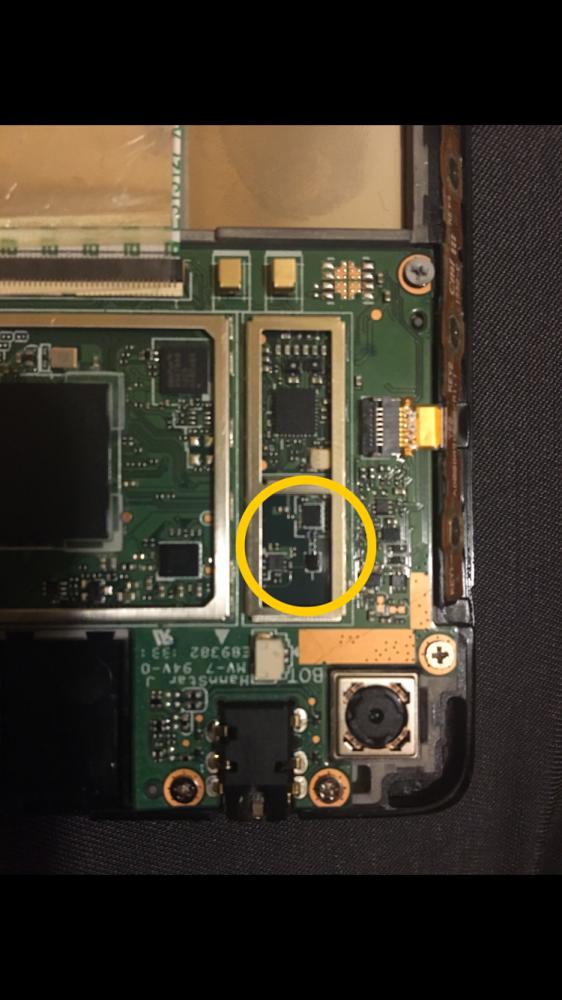

Точно такая же проблема. Планшет даже когда выключен потребляет 100-150 мА. Батарея вырезана, запитан через контроллер на 4 В. Греется в районе камеры (не знаю точно это приложил фото).
Подозрения либо на софт, может патч какой всегда держит процессор включённым либо что-то выгорело когда подпаивался.
Кто знает в чем может быть дело и как побороть?
