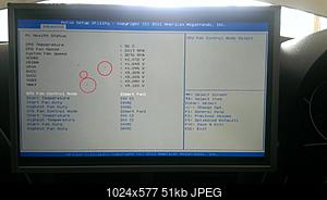

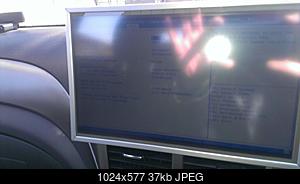

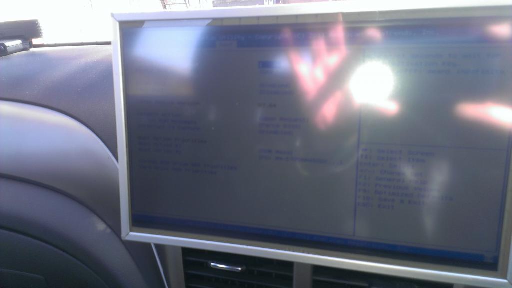

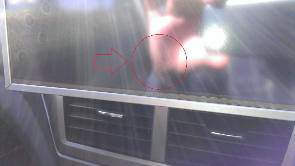

И снова здравствуйте ! Поделитесь пожалуйста своими секретами этого сакрального ремесла , попрошу , воздержитесь от высказываний типа "хуля там ? ляп и готово " , да , так и есть , вот только результат меня не впечатлил в последний раз (точнее в первый) , ибо между тачем и матрицей откуда то взялись пара крошек .... еще загадочное масляное пятнышко , которое ведет себя как хочет , в зависимости от температуры и применимого давления . В общем буду оч признателен за любой , казалось бы очевидный и незначительный совет , как произвести сию операцию максимально качественно . Фото своего первого рукоблудия\жопия прилагаю (я реально старался когда клеил):

.... еще загадочное масляное пятнышко , которое ведет себя как хочет , в зависимости от температуры и применимого давления ...
А точно ли это "масляное" пятнышко? Как то сильно смахивает на результат точки прикосновения двух плоскостей.

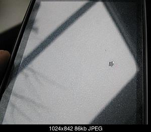

Вот например как выглядела точка соприкосновения тача с матрицей после того, как я поменял тач на телефоне:

И тоже от нажатия менялся размер. Так и пришлось отлепить и снова приклеить но уже на два слоя адгезива...

масляное пятно может быть из-за расслоения матрицы или сенсорного стекла! случилось у меня такое на заводском нетбуке леново. произошло это из-за разниц температур и особенности держать его за экран одной рукой(экран выгибается пропеллером).

В комплекте с монитором шел резистивный мультитачь , у Vlad-bodryi точно такой же был с покупкой матрицы , на нем был родной скочь , на него и посадил , скорее всего да , именно точка соприкосновения , говорите "впритык" нельзя , оставить воздушную прослойку в бутерброде ? хм , не знал , немного меняет дело , выбор толщины скотча точнее , сейчас на таче нет скотча , обязательно ли из него делать замкнутый контур , у меня углы закрыты рамкой , копилярный эфект беспокоит . Вечерком опишу предварительный процесс , мое видение .
