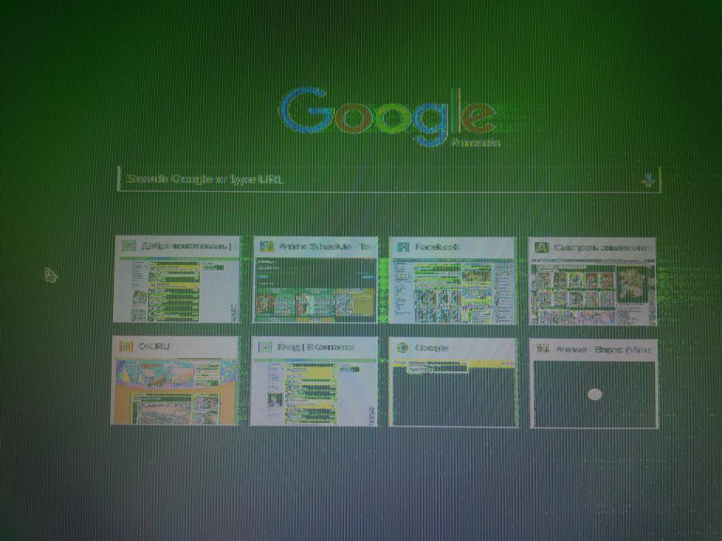

отпаял провода для программирования,после внимательного осмотра заметил соплю на резистивной сборке соединяющей флеш с процом,исправил,запускается,но не горят красные субпиксели,от чего может быть такое?
в меню пишет 1024*768,не помню какую прошивку заливал последней,перешью под 1080 и отпишусь.
что то не хочет нормально показывать,красные субпиксели местами все же горят,может этой матрице восьмибитный шлейф нужен?

По даташиту дубль 6 бит, трактуется однозначно. В прошивке проблема, если конечно шлеиф правильный.

а может проблема в шлейфе?у меня отсутствуют провода la3+ la3- lb3+ lb3-
ничего страшного, такое бывает, добавить не проблема. главное чтоб было из чего.
