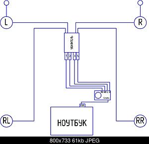

Уважаемые, поделитесь умным советом пожалуйста. С автозвуком я на «ВЫ». В данный момент в место CARPC используется ноутбук. Звук идет по следующей схеме:

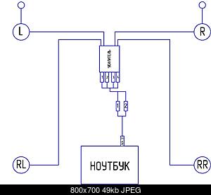

На днях у меня появилась звуковая карта Creative Sound Blaster X-FI Surround 5.1. Решил попробовать поставить ее вместо стандартной. Подключил по следующей схеме:
Столкнулся с рядом проблем, описанных в теме про данную карту. Щелчки при включении, отсутствие режима 4.0 и сброс настроек после перезагрузки ПК.
Вопрос в следующем: Как правильно организовать нормальный звук в машине при вышеописанной схеме. Может я что-то упускаю, или чего-то не хватает в схеме. Под нормальным звуком (я не меломан, но звук с креатива реально на много лучше, чем штатный) я имею ввиду штатные динамики и отсутствие «наворотов».
Пытался поковырять настройки звуковушки. Нет режима 4.0. Из-за этого, не удается заставить нормально работать все 4 динамика. Получается, что передние динамики играют хорошо, задние почти не слышно (подпевают). В настройках звуковухи, если поднять регулятор задних динамиков где-то до 50% все становится более-менее нормально. Но стоит убавить громкость до минимума, настройки сбиваются. Возможно все это собрано не правильно, а часть задач выполняется на программном уровне через foobar.
Может я не верно представляю себе схему подключения? Вообщем не могу разобраться.
Наверняка кто ни будь сталкивался с описанными проблемами, помогите советом, буду очень благодарен.
Однозначно схема №2...со звуковой картой.
Нет режима 4.0.
Тут нужно подождать у кого такая карта...у меня асус и то внутренняя по рсе.
Когда я использовал схему4.0, то подобных проблем не было...все работало отлично в foobare.

Так вот и дело в том, что нет у меня режима работы 4.0. Или 2.1 или 5.1. Получается, что, если я игнорирую софт от creative и в винде, в настройках карты убираю саб и центральный динамик, то как бы, получаю 4.0. Перед и тыл. При всем этом, тыл подпевает еле слышно. Тогда в регуляторе балансов windows я прибавляю громкость на тыл. Все играет нормально. Но до первой перезагрузки. Возможно поможет снести софт от креатива.

В foobar есть плагин mixer(смешивание каналов), вот в нем можно и выбрать, что тебе нужно...те же 4.0
Смешивание каналов
[/URL]
А в звуковой попробуй поставить 5.1 или 2.1 (не знаю, что получится)

При схеме подключения №2? Т.е. все настройки звуковухи оставить как есть, по дефолту и настраивать только foobar?

Так на заметочку....уже даже при схеме 4.0 можно уже слушать многоканальную музыку(с этого я и начинал), ну а потом вышел на полный контакт долби дижитал 5.1
Точно не подскажу...ну вообще то по ...фолту...только поставь 5.1

Я тоже сначала думал про 5.1. Но ставить саб (хоть и есть под него штатное место), менять акустику, перетягивать провода...времени мало вообщем.
Попробую. Надеюсь получится. Плагин channel mixer поставил. Вечером доберусь до машины, попробую.

Попробовал вчера по инструкции все сделать. Получилось! Поют все 4 динамика, слышно отлично. Качество звучания стало на много лучше! Большое спасибо за помощь!
Осталось покопаться с настройками.
